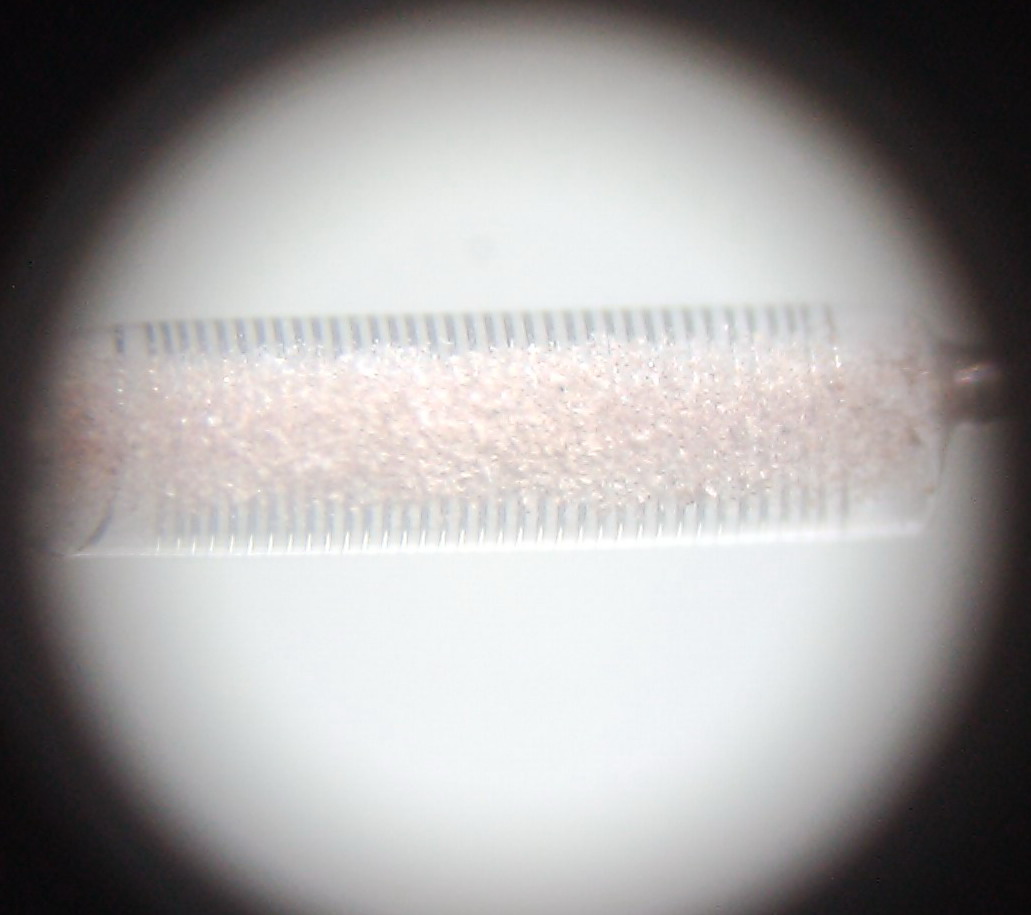

Виждам че доста от вас са решили проблема "замърсен MAF" успешно с различни спрейове, обаче технологията при мен май не дава толкова добър резултат. Пробвах с 3 вида спрей - първия беше "Electronic contact cleaner" на фирмата ABRO, който не успя да свали напълно слоя мръсотия - остана тънка жълтеникава ивица прах върху едната нишка на МАФ-а. Освен него опитах и с някакъв "Унилерсален почистващ спрей", не помня точно марката (голям сив флакон 0.5l с надпис Professional, купих го от Бриколаж). След него - с "Dry contact cleaner G-20". От тях обаче ефектът беше почти нулев. Някъде из интернет четох, че един друг начин за почистване на МАФ е потапянето му в органичен разтворител от типа на терпентин (white spirit), ацетон и др. Реших да го приложа и това.
Изчистване на сензора до сребристо обаче така и не се получи.
Някой пробвал ли е "контактно" отстраняване на прахоляка и евентуално каква е процедурата? Че както виждам до момента, май само с напръскване със спрей няма да мина.
Това е замърсеният сензор след опит за почистването му с контактен спрей и след това с ацетон

Мнение от pepy1 » 19 авг 2007, 23:00
никакъв контакт
само със спрей,само че не очаквай да стане като фабрично
дори и да остане така както е на снимката ще е подобре от преди това

bdjon написа:някой дали ще каже какъв спрей използвате :( марка това онова :lol:
Задължително го почиствайте със спирт 95 % . Аз моя го почистих първо с контактен спрей но в него има май някакво масло което оставя слой , този слой може би предпазва клемите и ел.връзките от клеясване но не и за толкова финен сензор , след почистването му със спирта колата беше малко по добре, но при мен явно или е изгоряла едната жичка (или както се казва там )или ми е друг проблема , защото стария ми проблем ми остана на студен мотор ми падат оборотите.Спирта го сипвате в едно шишенце за почистване на стъкла и с него пръскате .
Brock написа:Аз използвах контактен спрей - такъв за почистване на ел. клеми и контакти - марката не си спомням
Свалих само сензора, от двете винтчета отгоре, без да откачам тръбите. Винтчетата са еврейска звезда №20 /ако не се лъжа/ с щифт по средата /значи ти трябва ключе с дупка в средата/
:twisted:
Почистих го до блязък само предната жичка или както се казва там остана малко по жълта само от едната страна обаче дето влиза въздуха , обаче няма ефект като чели колата взе по добре да работи когато е загряла но основният проблем заради който го чистих беше , че при студен мотор оборотите падат и гасне , когато махна клемата на MAF сензора няма проблем сичко се оправя сложа ли я пак почва да падат оборотите, но само при студен мотор . Моторчето за празен хот го почистих ама само моторчето а не задната му част ( клапата ) възможно ли е да е от нея ? Нещо да ме посъветвате?

Според мен почистването може да стане със стотици препарати, но с различен успех. (Спрейовете за контакти, платки, потенциометри и пр. са слаби за целта). Работната температура на сензора май е около 200-300 градуса. Това предполага, че всички микрочастици (предимно органични) изгарят и полепват по него. Чудихме се с един авер къде има изгаряне на органика при подобна температура и единодушно стигнахме до извода, че това е готварската печка. Веднага се консултирахме с булките и те също единодушни отсекоха :"Meglio". Комшията още на другия ден опита и е възхитен от ефекта. 4-5 пръсвания/топвания през 5 минути, измиване с вода, издухване и монтаж. Мелио-то ще стане и за клапана за празен ход(както всъщност писа Паци май), пък и за всичко останало дето има наслоена мизерия (не съм пробвал в Парламента :evil: )

cocoff, от 100 кладенеца вода донесе. Според мен препарата, с който се чисти трябва да отговаря на следните условия:
- да разтваря сажди (вижте колко просташки описвам полепналите изпечени прахоляци). Това най-лесно се проверява ако се опитате да изчистите дюза на запалка (ама не палете с нея :lol: )
- да се нанася безконтактно, под високо налягане.
- да не оставя следи, т.е. да се изпарява напълно. Кой препарат остава най-малко следи можете да проверите, като нанесете малко теи, които смятате да ползвате върху лист хартия и наблюдавате кой ще опетни най-малко :wink:
- да не разгражда двете "жички" на сензора, едва ли ще попаднете на такъв препарат, но все пак признавам си, не зная от какви материали е направен сензора.

Ааааа, не, не :D Саждите са продукт на пълното горене, а такова в MAF-а просто няма и оттам, макар и принципно верни, разсъждениата ти са неправилни. Излязохме от темата...Ако искаш да поспорим, давай на лс :)

Аз изчистих моя MAF + още 3 други със спрей за почистване на спирачни дискове и барабани. Резултатът, е че двете жички (при четирите опита) се белнаха до сребристо.
забележка: при мен не забелязах драстична промяна на поведението на колата, но аз галя педала на газта. Останалите три автомобила не са се оплакали. За това допускам, че са доволни.
