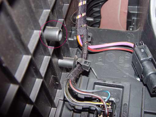

И аз кат Наско не мога да се сгъна, та затуй снимах и обарвах, но маркуч няма...Не отговарям на профила, ама за всеки случай, ето го фотото Май нещо като щуцер се вижда. При духане към джама, отдолу не духа отникъде. При дълга работа на климатика, в краката на пасажера става локва, ама аз съм се извисил над тез дреболии :)

Доло на снимката съм го оградил. Това мисля, че е питанката.

Не духа, ама грам през тоя(оградения с червено) отвор. Не е запушен.
Духа в краката през ей тоя:
Мнение от paci » 20 сеп 2007, 22:47
Да когато избереш от врътката да духа в краката духа точно от там но и от отворите в долната част които сочат напред, в началото на стрелката от лявата и страна.
