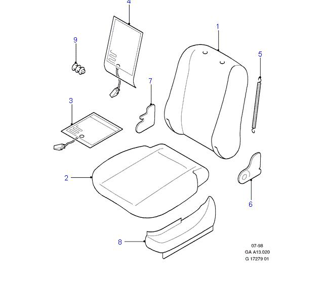

имам Форд Фокус 1999г. тапицерията на едната седалка беше леко скъсана. Може да се направи на автотапицер но не мога да намеря същият плат. Разгледах в MIcrocat и видях че се продава само тапицерията ето това е номера 2 - 98AB A632A22 BA. Има ли някой представа каква е цената ?

С кои седалки си - обикновените или "спортните" със страничните опори?

debug написа:С кои седалки си - обикновените или "спортните" със страничните опори?
мисля че са спортни изглеждат така
