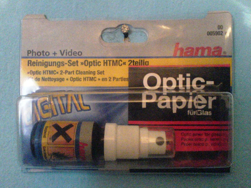

Почистих MAF сензора на Зетек 1,6 16V с препарат за почистване на най-фина оптика (микроскопи, обективи, MAF сензори и т.н. :) с хартийки за чистене към него от фотото на Кодак на бул. Витоша. Става перфекто и не се налага да духаш половин час.
При мен беше замърсен единия датчик и не държеше стабилни обороти при студен двигател (за първите 1-2 минути). Сега всичко е окау.
Поздрави,
Иван
Шишенцето + хартийките за почистване струва около 9 лева

Добре си сторил, ама на опаковката си пише изрично, че е за стъкло.
А доколкото нишките/жичките(или както се казват) са от благороден метал, няма причина да не се чистят с всичко що разтваря мръсотията (от гроздова, през Mr Proper, та до сода за бъчви)...Стига да няма насилие над тях шото са много чупливи.

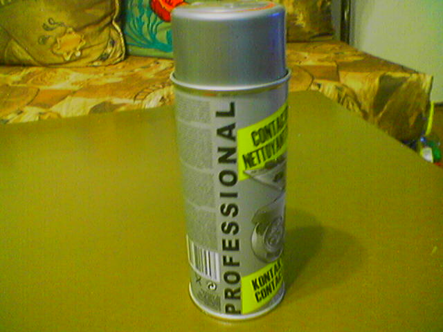

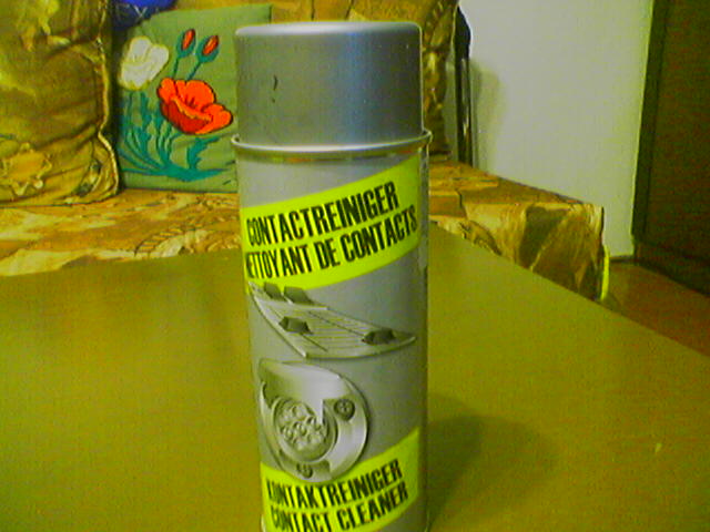

А ето го и спрея за колегата който ме попита :D
