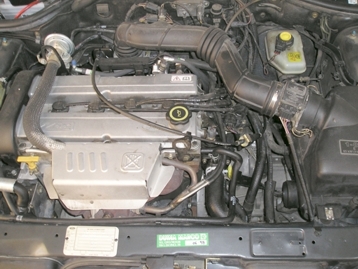

Taкам, по снимката:
1. Махаш буксата и даваш с кабелче на късо между двете клеми (то е като щепсел) перката трябва да включи.
2.ако перката не включи гледаш маркуча който съм посочил на него има втори датчик за перката. Малко трудно се достига защото е под тръбата за въздуха (оребрената от възд. филтър до дросела), там също окъсяваш и перката трябва да включи

Да ти кажа за Escort 1,8 TDI може би не се различават кой-знае колко!
Та всичко което ще разкажа е за моя модел!
Датчика за който питаш се намира на термостата! Термостата се намира в една голяма тръба която минава аха над самата перка, между двигателя и радиатора! Та като погледнеш там има една букса с две кабелчета излизащи от нея! Това ти е термостата и върху него е датчика дето търсиш да сменяш! Мястото е кофти за работа! Преди да тръгнеш да го сменяш провери си следните неща! До акумолатора има една кутиика с бушони ! Там са силовите бушони! Там се намира и бушона на вентилатора! Той е 40 или 50 амперов! Ако е изгорял може и да окъсява някъде ел. веригата! Малко по-навътре в нишата има едно голямо реле то също е за перката! Провери и него! А най-лесно е да провериш всичко, като свалиш буксата от тоя датчик и с едно мостче дадеш накъсо тая букса и като дадеш на контакт трябва да ти завърти перката! Тогава всичко друго ти е наред а датчика на перката ти най-вероятно е за смяна, тогава сваляш и вариш в една теджера и гледаш кога отваря и въобще дали ще отвори! Ако не ти завърти перката обаче когато го дадеш накъсо, тогава датчика не го пипай, щото проблема може и да не е в него! Тогава гледаш бушони, релета, маторя на перката(малко вероятно да е изгорял) и всичките му кабеляци! Незнам дали ме разбра правилно! Маторя с две кабелчета директо от акумолатора го тестваш дали ще върти! И т.н. и т.н..... Дано си ме разбрал!

http://www.clubford.org/forum/download.php?id=5445" onclick="window.open(this.href);return false;
тук го има сниман
тук го има сниман
http://clubford.org/forum/download.php?id=5446
Ето и как изглежда
