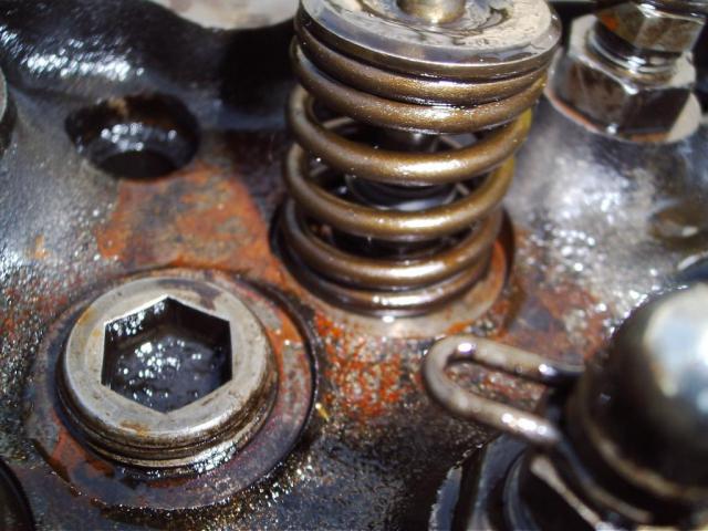

Че е въпрос на конструкция, да, така е , ама не е недостатък. Както и Наско ти е писал така са може би 95% от возилата по земята.
Маслото(жълтите черти) по стеблото(зад пружината), през скапаната гумичка, през водача(зеленкото) и се събира около най-ниската точка под шийката.
Та, това е механизмът, по който изпушва при запалване. Но FordSierra1.6L не съобщава за разход на масло...

Браво Веномчо и мерси:
"аз съм с горен вал на сиерата но при вен е доста по различно.. самите гумички се набиват в главата ... ето снимка от мен".
