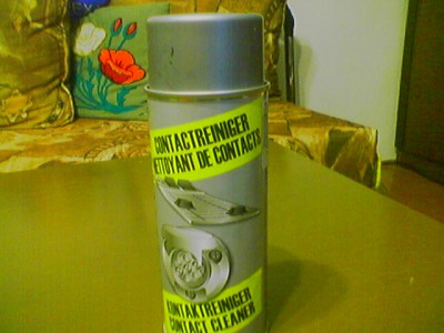

ЕЛ. ИНСТАЛАЦИЯ и ОБОРУДВАНЕ
Електроkлин-dry.Това е спрея за чистене

Абе колеги, аз преди около месец направих тази процедура даже и изключих акомулатора ако има гре6ки да ги изтрие и се получи нещо много кофти,колата не варви толкова добре както педи,по бавно ускорява и гори повече. Имаше малко нагар по една от жичките на MAF-a ,изчисти се супер с контактен спрей,като на PIFIVO 1. Назнам какво да правя.Разбрах,че в Пловдив в един сервиз имат стенд за проверка на MAF сензори и още се чудя какво да правя.
