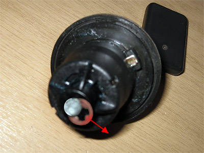

Здравейте колеги,
Подхващам 1 тема за слабото място на ключалката на резервоара за ескорт и орион (може би и за други Форд-чета). Днес след като не успях да я затворя прословутата капачка на бензиностанцията (заяжда и не може да се завърти ключа) и след като счупих 1 ключ (превъртя пластмасата), реших да я отворя за пореден път, след като я бях смазвал вече 3-4 пъти и ефекта беше временен. Пускам снимков материал за да може темата да е полезна за други с подобни проблеми.
(Работа - 30 мин., инструменти - отверка, спрей, смазка) Стъпките за изпълнение са отгоре надолу -> Следвайте имената на снимките: F1, F2, F3 и т.н.

Не трябваше да махаш пластините!
Както писах горе - много лесно се поправя - не повече от 30-тина 40 мин. Сега работи като нова, все едно е в масълце.
Няколко пъти ходих да го отключвам без да има нужда
А ме бяха уплашили. Няколко души с ескорт ми казаха - доста зор ще береш с резервоара. Започне ли да ти заяжда, трябва патрон да се сменя, а от друга кола не става да си свалиш че с два ключа ще трябва да ходиш - ама ето че има лек.

И аз с WD40 си лекувам капачката и съм доволен.
Но все пак от няблюденията, които имам се оказва, че един път тръгнала ли е да прави проблем трябва поне веднъж два пъти в госината да се промива и смазва.
Преди повече от година я направих тази процедура и преди месец пак ми заяде на бензиностанцията. След промиване и смазване пак си работи.
Извода - два пъти в годината е добре дори и без да се разглобява обилно да се промие с WD40 докато почне да изтича чисто.

ами вижте, аз го имах тоя проблем с заяждането и да ви кажа от друг колега тук в форума взех съвет ето го: просто извадете щеката на маслото и вкараите няколко капки, развартете търпеливо и повторете процедурата още веднъж. след 10 мин игра и 10тина капки масло гарантирам ви че капачката ще е като нова. аз на коледа на омв го брах тоя яд в студа не иска да се затвори и това е, а наи лошото е че фиестата я взех само с 1 ключ! дано съм бил полезен

Малко да ъпдейтна темата. Благодаря на Teon за доброто описание и решение на проблеми. Като виждам, че и други са закъсвали по същия начин, значи проблема е масов. И мойта изяде псувни и ругатни 10-тина пъти по бензиностанциите.
Изваждане на ключалката, после и патрона, накисване в бензин, измиване с вряла вода, изсъхване и после яко ръгане на графитна грес. В началото си мислиш, че това чудо няма да има оправия, но просто иска малко търпение и въртене. 10-тина минути и е като нова.
