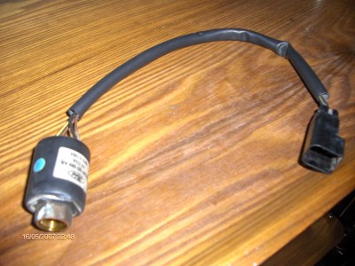

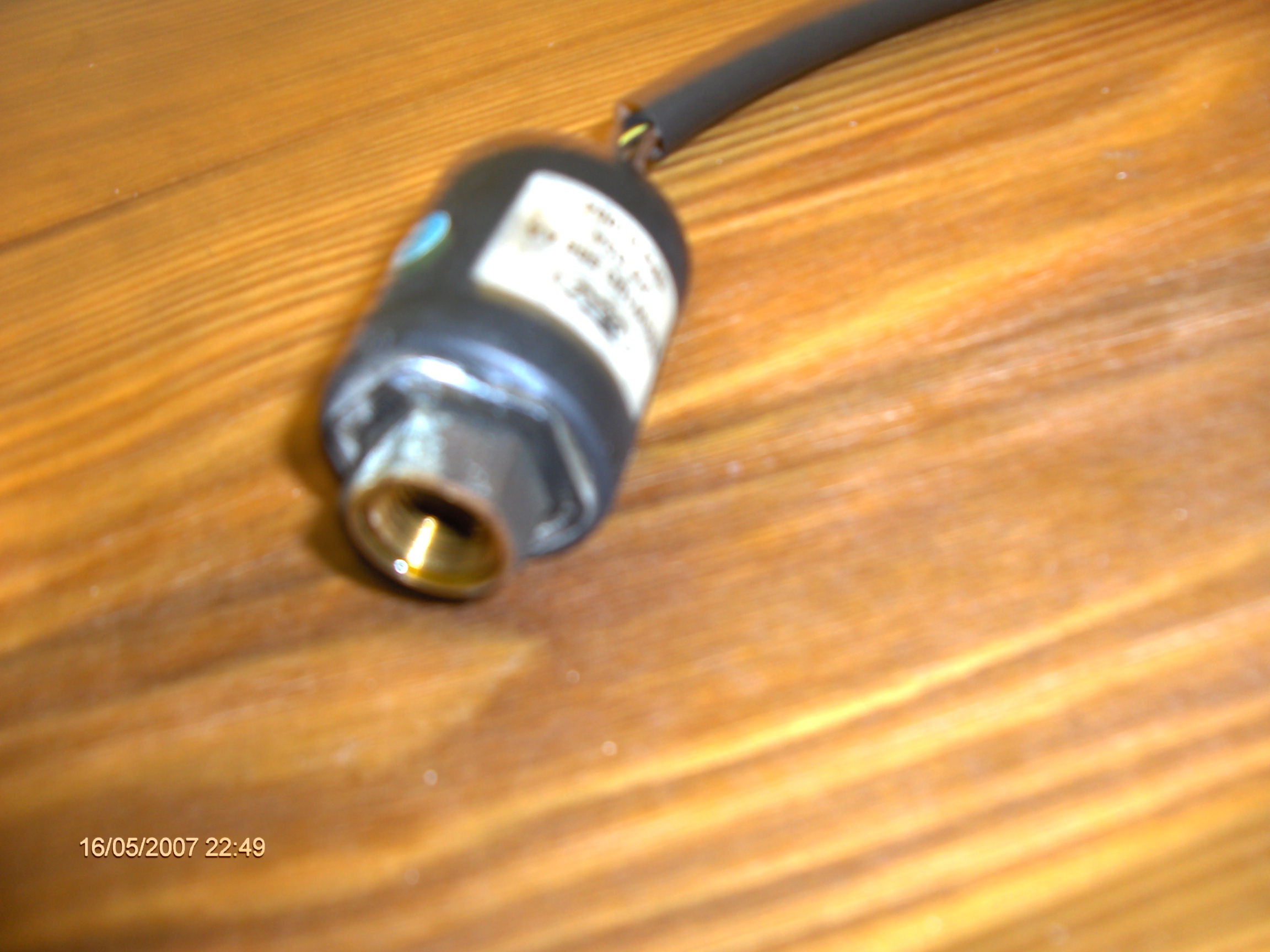

Мнение от stefank » 17 май 2007, 00:36
За налягането, този дето пуска ток към компресора.

Мнение от alex___ » 17 май 2007, 20:40
На първо време можеш да окъсиш другия край на кабела на пресостата с мостче и климатикът пак ще бачка, докато си намериш пресостат.Между другото, не си писал от къде си, ако си от Пловдив, мога да ти кажа от къде да си купиш.Може да сложиш и друг, но трябва да знаеш на какво налягане сработва и да е със същата резба.

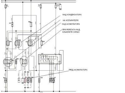

Мнение от Rumen_2000 » 06 юни 2007, 10:01
:D Най-накрая климатика заработи. Заради едно прекъснало кабелче разучих инсталацията и всичко свързано с климатика на ескорта. На схемата съм посочил къде се намират датчиците и релетата за моя ескорт. Беше прекъснал кабела към електромагнитния съединител - минава под предния ляв калник. От снопа пред акумулатора излизат две кабелчета които са за него, пуснах нови и това е.
РАЗПОЛОЖЕНИЕ НА РЕЛЕТАТА И ДАТЧИЦИТЕ

Мнение от di_rtv » 07 юни 2007, 11:20
<Rumen_2000> Глямо Благодаря за поста със снимката :D :D :D . Имам същия модел FORD като твоя. Климатика ми работи безупречно но колата плаче за ECU. Ще пусна един пост в купувам какъв е точно.
