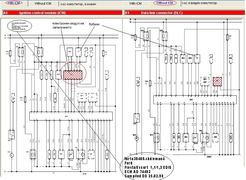

Мнение от HACKO » 06 май 2007, 01:45
Според тебе от запалването ли е или от инджекциона.
Ако смяташ че е от инджекциона и не ти се дават пари за компютър, ламбда и мап, винаги можеш да сложиш карбуратор(добре регулиран карбуратор определено работи по-добре от този инджекцион).
Запалването не е с вграден комутатор, на Ескорта се намира върху левия подкалник ,на Фиестата не знам къде е но трябва да е същия. До каква степен обаче е зависим от компа и ще може ли да работи без него не съм сигурен. Обаче съм виждал Форд с това запалване и монтиран карбуратор. При сгоден случай ще го проверя има ли компютър.
traqn_savov
Мнения: 932
Местоположение: VARNA
Мнение от traqn_savov » 06 май 2007, 07:01
HACKO написа: Запалването не е с вграден комутатор, на Ескорта се намира върху левия подкалник ,на Фиестата не знам къде е но трябва да е същия.
Напротив, поне при моята е. :cry: :cry:
