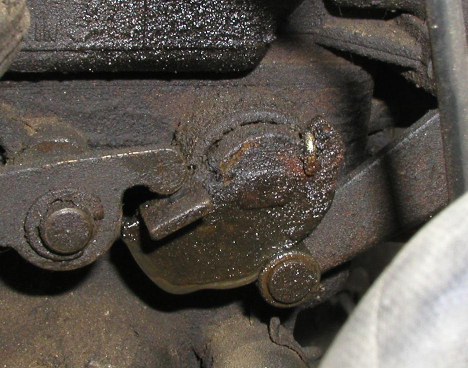

Ще се опитам да помогна, но не ми се разглобява карба :oops:

edit:
снимката ;)(надявам се да съм уцелил "болното място"):
Weber TLDM - механизъм към ускорителна помпа
