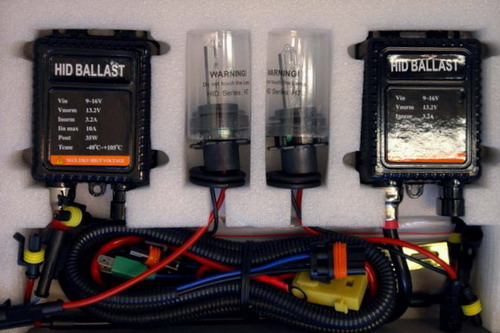

някой може ли да ми каже дали е опасно да си сложа HID Conversion Set? В немския ebay се продават такива по 100 евро, което е добра цена в сравнение с тези в България...но са си внос от Китай. Има ли такива set-ове с по-добро качество...чувал съм, че има HELLA.
Верни ли са слуховете, че с такъв set е много вероятно да ми изгорят рефлекторите на фаровете та дори да се стигне до пожар в колата?

Хела НЕ прави сетове за aftermarket. Китайците надписват всичко като Хела, но вътре колко е хела няма да споримangel написа:Здравейте,
Мерси предварително за отговорите,
Ангел.
Рефлектора няма да изгори толкова бързо колкото пластмасовото "стъкло" на фара. Ако е гадна китайска крушка без UV задържащо стъкло.
За пожар, няма опасност да се запалиш защото ксенона лапа 2 пъти по малко ток от халогенна крушка. и отделя 2 пъти по малко паразитна топлина при работата си.
Е ако ти е направена инсталацията на ксенона от зъболекар със сигурност ще се запалиш.
