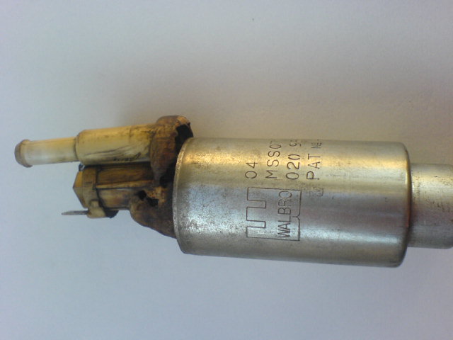

аз си мисля че проблема не е че бензиновата помпа остава без бензин, ами че засмуква накрая утайките и се запушва?
а дали има пробка на резервоара да го промия ?

Аз веднъж съм сменял бензинова помпа по тази причина. Така се беше запекла, че едвам я измъкнах от държача. А резервоара не беше съвсем празен. От тогава това е най-важната лампа в колата.Warren-G написа:искаш да кажеш че няма опасност да попаднат утайки в бензиновата помпа и не е проблем да остане суха помпата?megaCom написа:резервоара по принцип си има утайник...действай смело
DigiPro бил чувал че четките на бензиновата помпа се охлаждали от бензина...?

Абе аз така си карах до скоро само на лампа и изведнтж колата ми изгасна както си потеглях малко по-рязко
... беше близко до нас, до дърпахме я до нас вкарах я в гаража и почнах разучаване от какво изгасна и накрая стигнах до бензиновата помпа, свалих я, зазглобих, за да стигна точно до нея и като и подадох 12V и първо изобщо не иска да тръгне
ама изведнъж тръгна
и се оправи, била е запушена точно от тези утаячни боклуци по резервоара и от тогава не карам на лампа, щом светне и зареждам.
Та поуката ми е, не карайте с малко бензин, защото после помпите струват майка си и баща си
Или ако имате малко бензин не ръчкайте колата, защото тогава точно всмуква май-много бензин, а като е малко той почва да свършва и всмуква и боклуците по дъното

Наистина,най-добрия метод за засичане на разхода е от пълно до пълно,защото всеки друг метод е много неточен,заради това,че резервоара е много широк и плосък и горивото се движи наляво и надясно в големи граници.А малка промяна на нивото,при голямата площ на резервоара,прави доста голям обем течност,която води до по-голяма грешка.Ако резервоарът беше висок и тесен,тогава можеше да се отчита точно,но при повечето автомобили не е така.А колкото до отчитането със свършване на горивото,мисля че процентът на грешка остава същият,защото никой не знае кога точно и при какъв наклон на автомобила, помпата е засмукала въздух.Така,че по-добре е да не стигате до дъното на резервоара,защото там не е много чисто и всеки знае какви са рисковете.Вярно е също и че помпата се охлажда от горивото,но това важи за цялата помпа,а не за четките,защото тя е херметична и те нямат контакт с горивото(иначе би станало много интересно,ако преискрят
Основният проблем е засмукването на боклуците от дъното на резервоара,които водят до запушване и евентуална подмяна на помпата.
