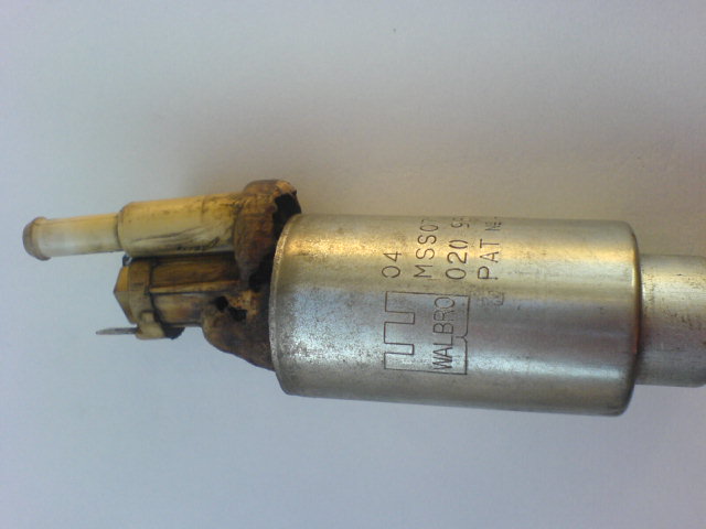

Аз веднъж съм сменял бензинова помпа по тази причина. Така се беше запекла, че едвам я измъкнах от държача. А резервоара не беше съвсем празен. От тогава това е най-важната лампа в колата. :) Всичко това е с уговорката, че става дума за Фиат, който може би е малко по-нежен от Форда, а и може би й е било дошло времето, ама повече такива експерименти няма да правя :). Ето на какво беше заприличала:

бих желал някой да ме светне какво точно се получава че се скапва помпата, когато свърши бензина. причината -че се задръства с утайки, или пък недостатъчно охлаждане ....?

Правилно е чул DigiPro охлажда се с горивото помпата

Наистина,най-добрия метод за засичане на разхода е от пълно до пълно,защото всеки друг метод е много неточен,заради това,че резервоара е много широк и плосък и горивото се движи наляво и надясно в големи граници.А малка промяна на нивото,при голямата площ на резервоара,прави доста голям обем течност,която води до по-голяма грешка.Ако резервоарът беше висок и тесен,тогава можеше да се отчита точно,но при повечето автомобили не е така.А колкото до отчитането със свършване на горивото,мисля че процентът на грешка остава същият,защото никой не знае кога точно и при какъв наклон на автомобила, помпата е засмукала въздух.Така,че по-добре е да не стигате до дъното на резервоара,защото там не е много чисто и всеки знае какви са рисковете.Вярно е също и че помпата се охлажда от горивото,но това важи за цялата помпа,а не за четките,защото тя е херметична и те нямат контакт с горивото(иначе би станало много интересно,ако преискрят :-) Основният проблем е засмукването на боклуците от дъното на резервоара,които водят до запушване и евентуална подмяна на помпата.
