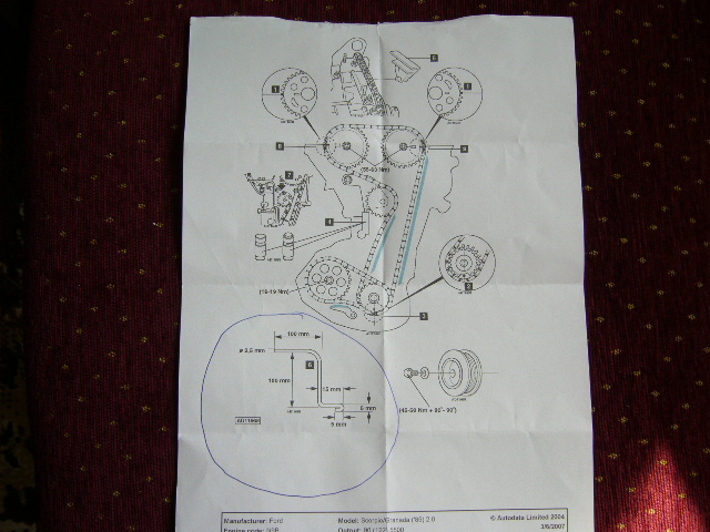

tata1971
Мнения: 243
най-сетне
Мнение от tata1971 » 07 мар 2007, 13:40
Донесоха ми схемата.На нея в долния ляв ъгъл е изобразена скобата за захващане на хидравличния обтегач на веригата.
Наесен с песен в К1.
SIRGEI SIMEONOV
Мнения: 15
Регистриран: 05 ное 2005, 12:19
Модел на автомобила: Mondeo RS 2.0 16V i Sieera 2.0 EFI DOHC
Местоположение: Pleven
Мнение от SIRGEI SIMEONOV » 07 мар 2007, 16:55
Много съм ти благадарен за помоща. Ще те информирам дали върши работа.

SIRGEI SIMEONOV
Мнения: 15
Мнение от SIRGEI SIMEONOV » 14 ное 2007, 13:03
Не съм пробвал скобата по посочената схема, защото се справих по друг начин . Проблема на моя начин е, че са необходими двама души - единия да натиска обтегача с по-здрава отвертка, а другият да сменя гумичките :P :P :P .
