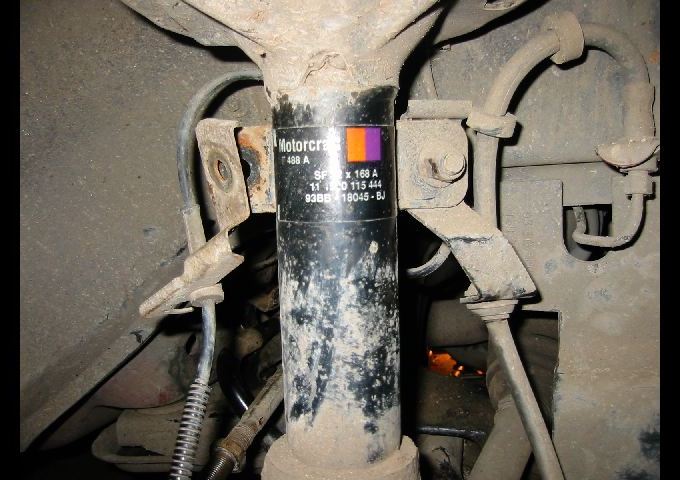

Тия цветове на амортисьора да не са за спортно окачване, а при вас колеги какви са?

F488A
Мнение от kabaka » 29 яну 2007, 22:21
Колега, не знам за цветовете, ама на моя преден амортисьор също пише F488A. Да ни е честито твърдото возене!
