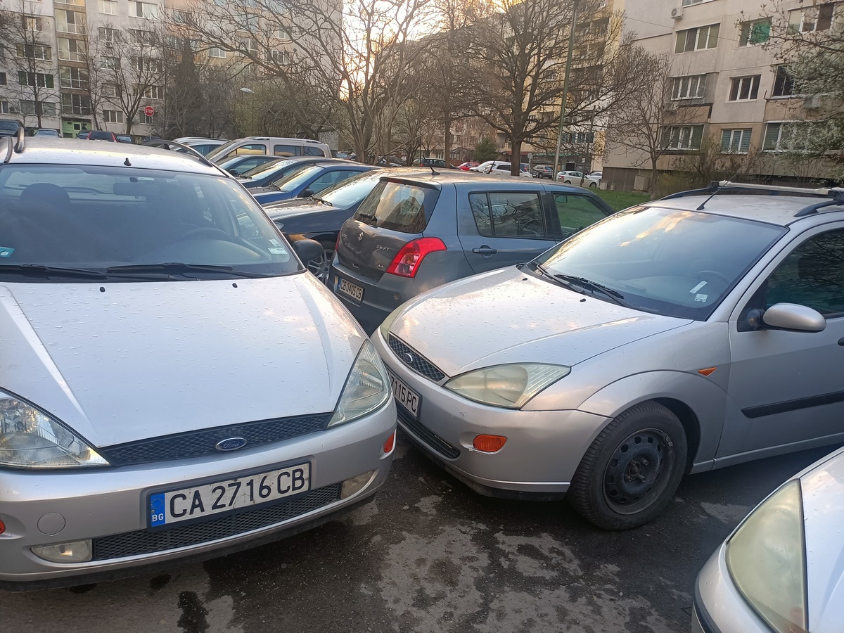

Пробвах и с други кабели които пазех като резерва за които знам че работят даже размених кабелите от другият форд не мисля че там е проблема че даже и бобината разменях. Този от ляво с багажника го карам всеки ден дето е проблема с оборотите а другият го взех за 400 лева при него оборотите са 720-730.

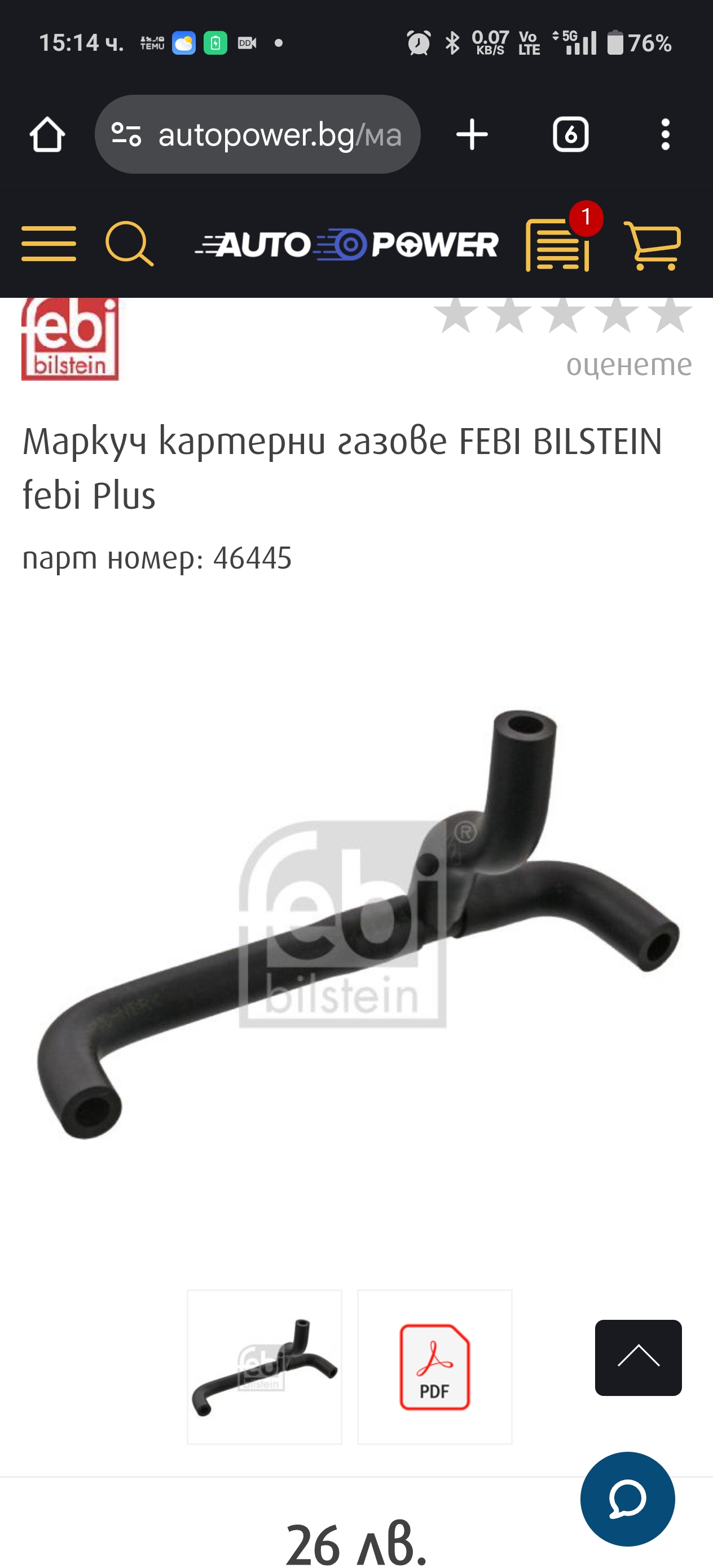

Огледай мъркучите за картерната вентилация зад всмукстелния колектор. Преди 7 год. като купих моя Фокус ми държеше към 900 оборота. Помислих, че е нормално и не обърнах внимание. Но един ден чух някакво свистене, започнах с ръка да напипвам и усетих, че идва от задния край на мъркуча. Свалих го и беше нацепен. Тогава не знаех какво и как се нарича за да го търся като част в магазина, но го взех и отидох с него. Магазинера извади някакви бензинови мъркучи с подобни извивки и ми каза "ти ще си ги отрежеш и нагодиш да ти паснат". Нагодих ги и оборотите паднаха. От тогава 7 год. карам без никакви проблеми по работата на двигателя, но от скоро започна да ми лази по нервите, но това е друга тема.
aspasia
Мнения: 1520
Re: странен проблем с фокус 1.6 16V mk1
Мнение от aspasia » 28 мар 2025, 08:23
И този маркуч съм го сменил даже с клапана за карттерна вентилация и уплътнението към него.

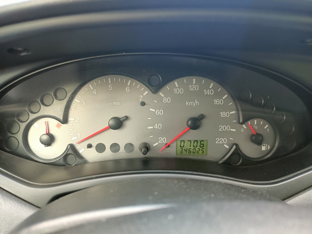

Това са оборотите на другият Форд който е със същият двигател
ivchotr
Мнения: 1031
Мнение от ivchotr » 30 мар 2025, 13:08
Моята ги кове точно на чертата. На снимката са една идея по-надолу.
Знам всички вицове за Форд :D
aspasia
Мнения: 1520
Мнение от aspasia » 30 мар 2025, 19:33
Движат се между 706-715 на празен ход и работи идеално.
