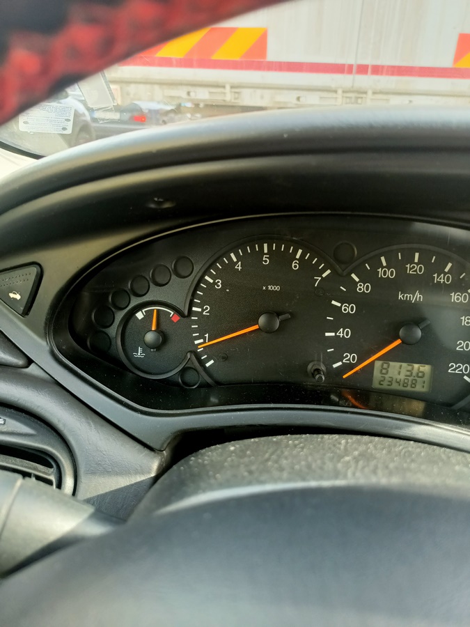

Ето къде седи стрелката когато е на празен ход на светофара при температура 105С на Forscan и 95С по показанията на таблото. Иначе сутрин от като тръгна за работа от Надежда до Сточна гара оборотите са ок а след това изведнъж скачат на неутрална на 900-950. Вече почвам да си мисля че може нещо да не е наред с ангренажа или да имам някаква микро пукнатина и като се нагрее двигателя повече се разширява от топлината и смуче въздух това са мои теории.

пробвай от скритото меню да видиш с точност какви са показателите на оборотомера. Моята на 2000 оборота показва електронно 2100 :D

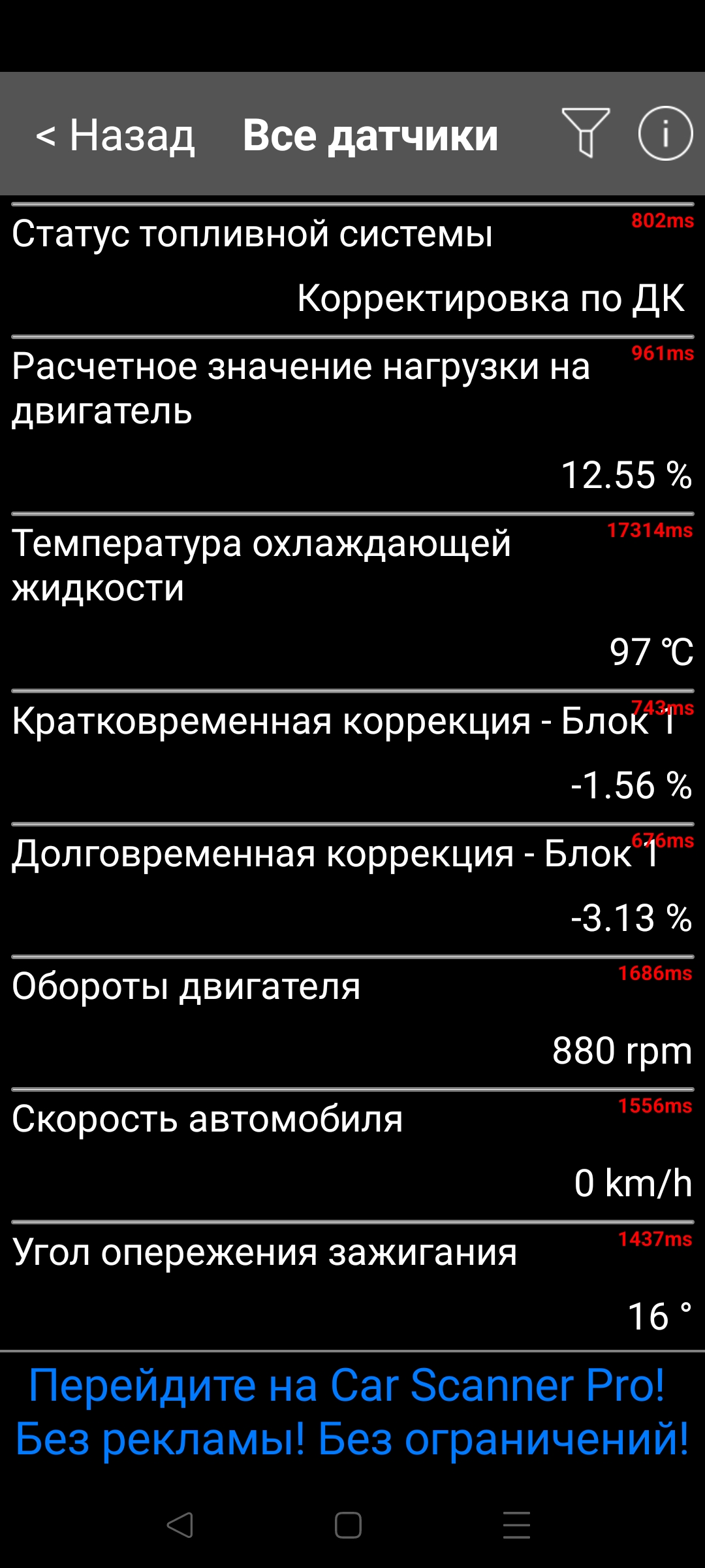

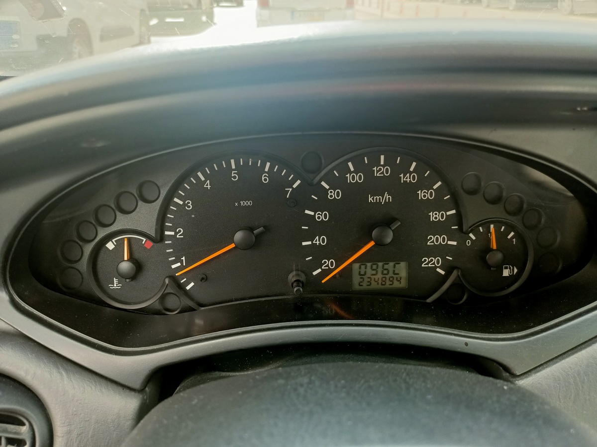

Това са показанията от скенера и от таблото в диагностичен режим

И моят държи оборотите там някъде. Може би една идея по-надолу. Трябва да ги погледна през диагностиката тези дни, че сега бръмча с печката.

Някой път са 900 друг път са 950 иначе имам още един Форд със същият двигател оборотите са 730. Пробвах да карам с откачена букса на VSS сензора и на хидравличната помпа няма никаква промяна.
