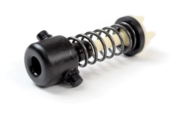

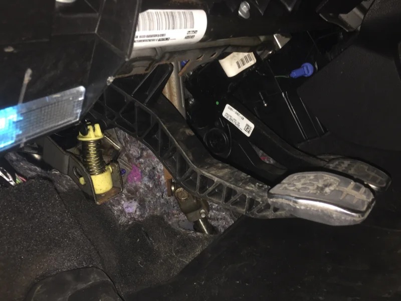

Привет на всички! Имам питане относно с педала на съединителя.
Накратко... Фокус 3-ка, фейслифтов, след 2015 година, на под 65 000 км. пробег ( този от тази ми, основната публикация )
Натискам педала на съединителя и си работи коректно... но след определен брой натискания и най-вече когато го задържа поради някаква причина по-дълго на полусъединител и включена скоростна предавка... след, като пусна педала той просто си остава долу, в ламарината и не се връща сам. След това подпъхвам крак под него, или пък с ръка се навеждам, вдигам го без проблем и при следващо натискане пак си работи безпроблемно, докато не му скимне да " заседне " пак долу при някое поредно натискана. Като най-често това се случва, както вече описах, когато задържа по-продължително на полусъединител и включена, скоростна предавка.
Според вас и тези, които са имали сходен проблем с точно това поколение Фокуси - какъв може да е проблема при кола на под 70 000 км и този модел?
Четох из нета, че много хора сменят с афтърмаркет и по-добри от заводските, възвръщателните пружини на самия педал. ( прилагам примерни снимки от нета с въпросната пружина ) Сменят се лесно, за 5 минутки, в домашни условия и са евтини като цяло... по 20-30 лв. Как ви се струва, може ли тази пружина да е проблема при мен?
Освен нея като евентуален проблем и някакви горна и долна помпа, за която обаче си трябвало сервиз и като цена и разправия е все едно сменяш съединител.
Споделете вижданията и мненията си конкретно за този модел, на тези километри и по конкретния, описан при мен случай и симптоматика. Благодаря ви!

Горната помпа на съединителя дава фира.

ЯЛТА написа:
01 апр 2024, 20:03
На около колко километра се очаква да се скапва тя? На 60 000 не е ли адски малко за такъв проблем?

Мнение от LORDA83 » 01 апр 2024, 20:21
ЯЛТА написа:
01 апр 2024, 20:03
Въпросната пружина съответно да я пипам ли? Визуално е като нова тази на колата ми, като току що сложена от магазина, без никакви следи от износване, или прашинка дори по нея... макар, че тия в нета дето гледам, че си я сменят една строшена не съм видял, и въпреки това се оплакват от заводските на Форд... особено на ST и RS модификациите всички гледам, че си сменят конкретната пружина с афтърмаркети.

LORDA83 написа:
01 апр 2024, 20:14
Е а кой може да каже на колко от тези 60 000 км левият крак си е почивал върху педала на съединителя.

ЯЛТА написа:
01 апр 2024, 21:42
LORDA83 написа:
01 апр 2024, 20:14
40 на 60 се кара градско - извънградско, но в града ( Пловдив ) си се " скача и виси " бая по педалите като цяло.

Значи аз преди около 2 години сменях горна помпа. При мен колата е 2015 Фокус Фейслифт. Когато правих смяната пробега беше 183к. Имай напредвид че ако помпата ти е тръгнала може и да протече, и от там да почнеш да губиш спирачна течност. Подмяната ми излезна 319 лева. А за долната се сваля куутията, или поне така ми обясниха в сервиза.

За конкретния съединител и аз не мога да кажа нищо конкретно, но имам един въпрос - щом пружината струва 20 лева, защо просто не я смениш? Така ще получиш бърз отговор и на въпроса за помпите. По принцип 60 000 км могат да са и много и малко за скапване на помпа. Зависи от броя натискания на педала. За по-старите помпи се продаваха ремонтни комплекти. Гледам в Нет-а, че и за Фокус 3 се продават такива, което при правилната им смяна би следвало да ти спести доста средства. Ако не се оправят нещата само със смяната на пружината, де.
