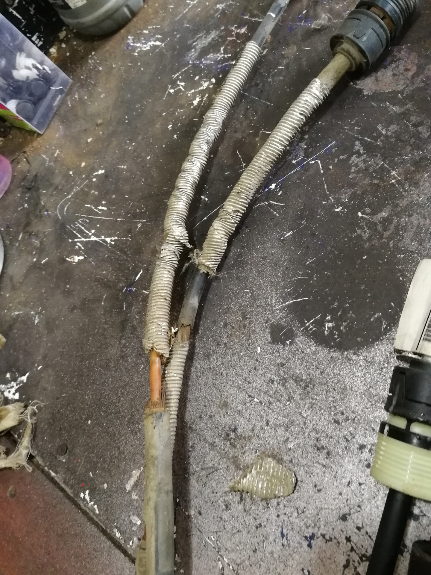

Да дам отчет, все пак. Първо поръчах едни жила от мегапартс, но за Мондео. Бяха на оферта за 17 лева. Но не стават. По къси са с около 4-5 см. После взех от морга други , те за късмет станаха и сега скоростите включват с едно пръстче. Но, който не е правил това, да има предвид, че смяната на жилата на s max и респ. Галакси е един малък кошмар

А какво установи на старите си жила ?

Мнение от stefarata » 10 фев 2024, 06:12
Установих, че имаха луфт в ябълките и че жилото, което отговаря за движението напред-назад движеше по-трудно
