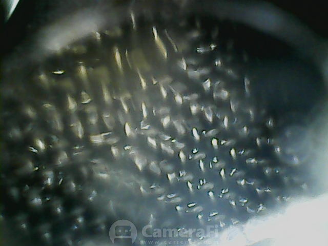

Dr Zorge
- Мнения: 83
- Регистриран: 05 мар 2014, 17:54
- Модел на автомобила: Ford Focus 1,6 115 hp
Re: Ecoboost 1.0-поглед отвътре на 100000км и 8 години.
Ето и една примерна снимка с ендоскоп, в случай че болтовете на компресора са запекли. Източникът има доста снимки и 2 видеа. На телефона се вижда доста по-ясно.
