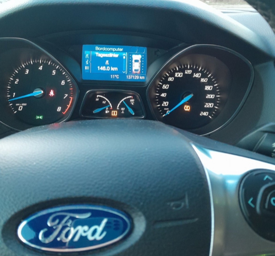

Грешка на таблото
Здравейте. Знаете ли какво значи тази грешка? Форд фокус, 1,6 бензин 2012г
- Ozzie
- Мнения: 1198
Re: Грешка на таблото
Ръководство за Форд Фокус 2011 г. -> https://ford-cms.fra1.digitaloceanspace ... 1300bbeec5
Намираш раздела със символите по таблото и си отговаряш сам на въпроса. В случая може и да не се касае за грешка, а просто предупреждение. Виждам, че свети лампата за налягане на гумите, но сигурно питаш за другата оранжева лампа?
Coldgrave
- Мнения: 144
- Регистриран: 15 дек 2019, 02:54
- Модел на автомобила: Ford Focus 2015 Facelift RS 1.6 TDCI 95 hp
Случайно да имаш 2ри комплект джанти ? Ако отговора е да, значи най-вероятно и ти си като мен. На тези джанти нямаш сензори за налягане. Квадратната лампа с удивителната е че има 1 ново съобщение. Ако го отвориш от менюто на компютъра 99% ще пише предупреждение относно сензорите за налягане. Ще бъде нещо от сорта за ниско налягане или грешка в сензора.
