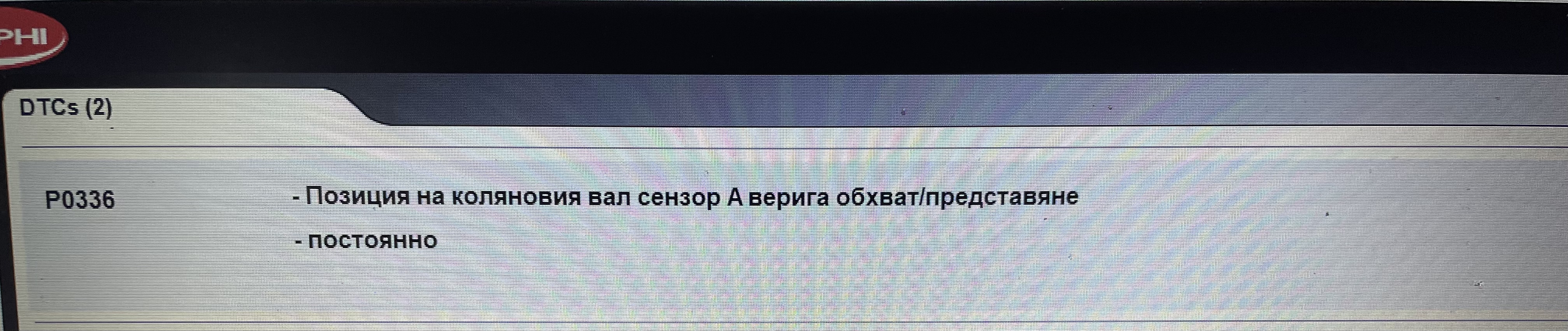

На диагностика изписва само P0336 - датчик колянов вал . диагностиката е Delphi 2015 . Все още не съм намерил кой да направи по- точна , Чух че с форскан чете по - подробно .

Мнение от traian » 16 юни 2022, 18:29
Точно така е , мести се от планката , мести се и на дълбочина - колко близко да е до маховика .
Би следвало и да има проблем с паленето, - тя си пали от ряз и работи добре и гладко .
Качвам снимка на грешката

Нямаш проблем с този датчик. Delphi 2015 не чете коректно, друга е версията.Много неща си направил, търси по веригата.
