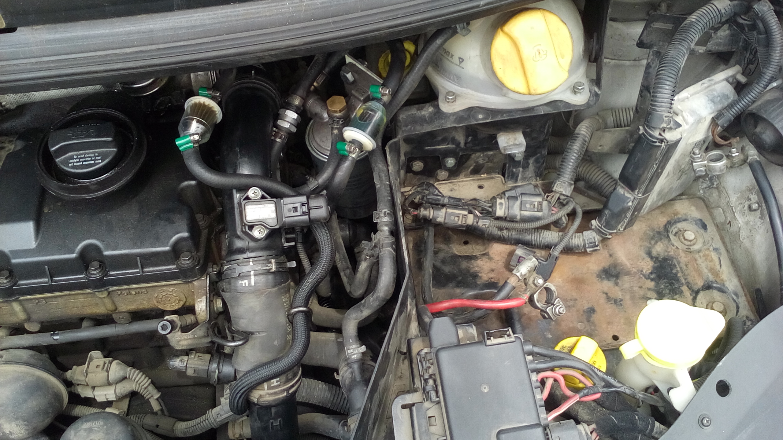

Първият съвет беше да се проследи движението на горивото. Това беше лесно. Монтирах прозрачни силиконови маркучи между тръбата на резервоара и горивния филтър. Също така между горивния филтър и тандем помпата и на изхода на обратната нафта към резервоара. Ефекта беше много странен, Навсякъде имаше пяна. Толкова много беше въздуха. По съвет от форумите махнах оригиналния горивен филтър на VW. Това недоразумение уж било проектирано да подгрява правата нафта като връща топлата обратна нафта вътре през един клапан закрепен с една телчица и гумено уплътнение като за “бог да прости”.

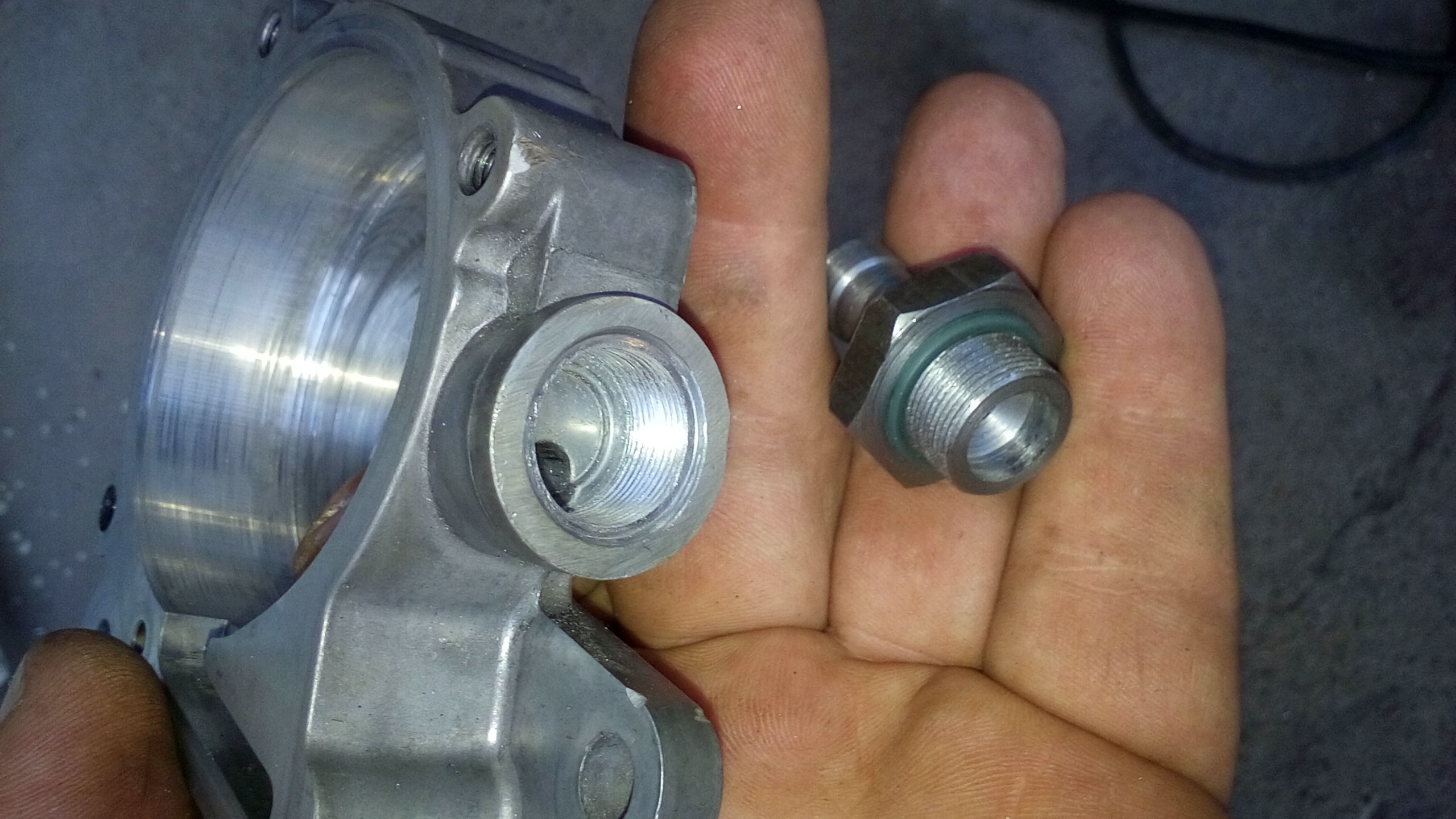

Монтирах филтъра от по-старата си кола, а обратната нафта през клапан (по съвет от руснаците) я пратих пак в резервара.
Ефекта беше положителен. Пяната остана само в тръбата на обратната нафта, а другите се изчистиха и си текна чиста нафта. Докато се занимавах с тези еквилибристики усетих , че нафтата много силно мирише, но на бензин. Светна ми, че последното зареждане в Шел е сбъркано. Не е ясно как при положение, че веднъж уточнявам с бензинджията на колонката и веднъж казвам на касата какво плащам и на коя колонка, но като не си пазя бележките си е за моя сметка. Източих всичко от резервоара и заредих една туба чиста нафта. Така поне установих, че електрическата помпа в резервоара работи и проблема не е от нея. Ефекта с хълцането си остана. Реших да послушам патилите и на принципа по-малкото зло свалих тандем помпата. Разглобих я и занесох средната секция на стругар. При нея се разбива щуцера за вакуума. Една от детските болести на мотора, но според мен е нарочно оставено слабо място. Не може всички други щуцери да са направени както трябва, само този по различен и то по много калпав начин.

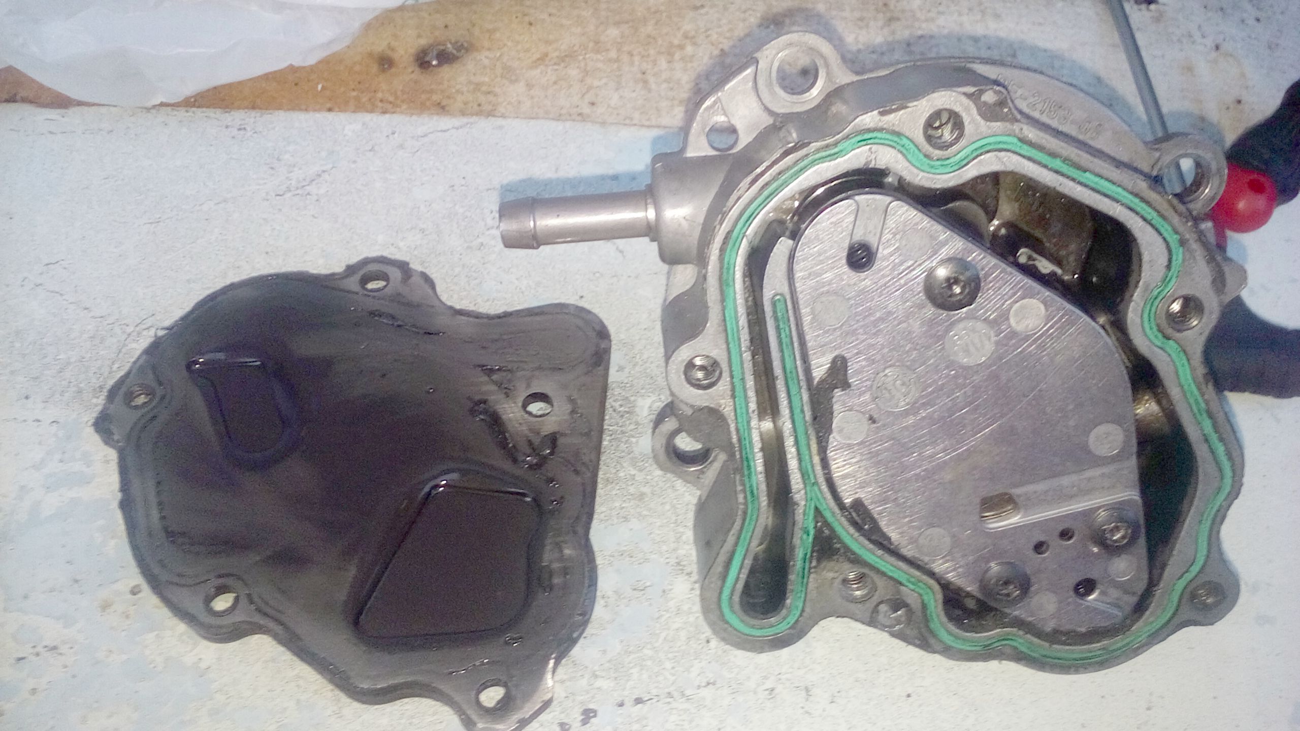

В него имаше и клапан който аз изхвърлих и замених с външен клапан за гориво. Продават се по магазините и са супер надеждни. Имах останал от предната ми кола. Загледах се в изхода на обратната нафта. Там също трябва да има клапан който според руснаците се повреждал. Също слабо място. Е моя не работеше. Решението беше ясно. Същия външен клапан за гориво. Закупих и нови гарнитури за помпата, но когато тръгнах да я сглобявам установих много дълбоки наранявани по работните повърхности и на двете помпи. Личеше си, че са много работили доста боклуци са минали от там и са драли по алуминия.

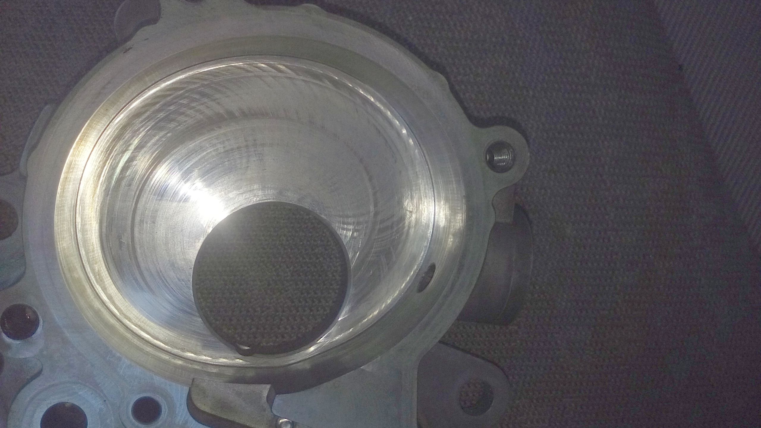

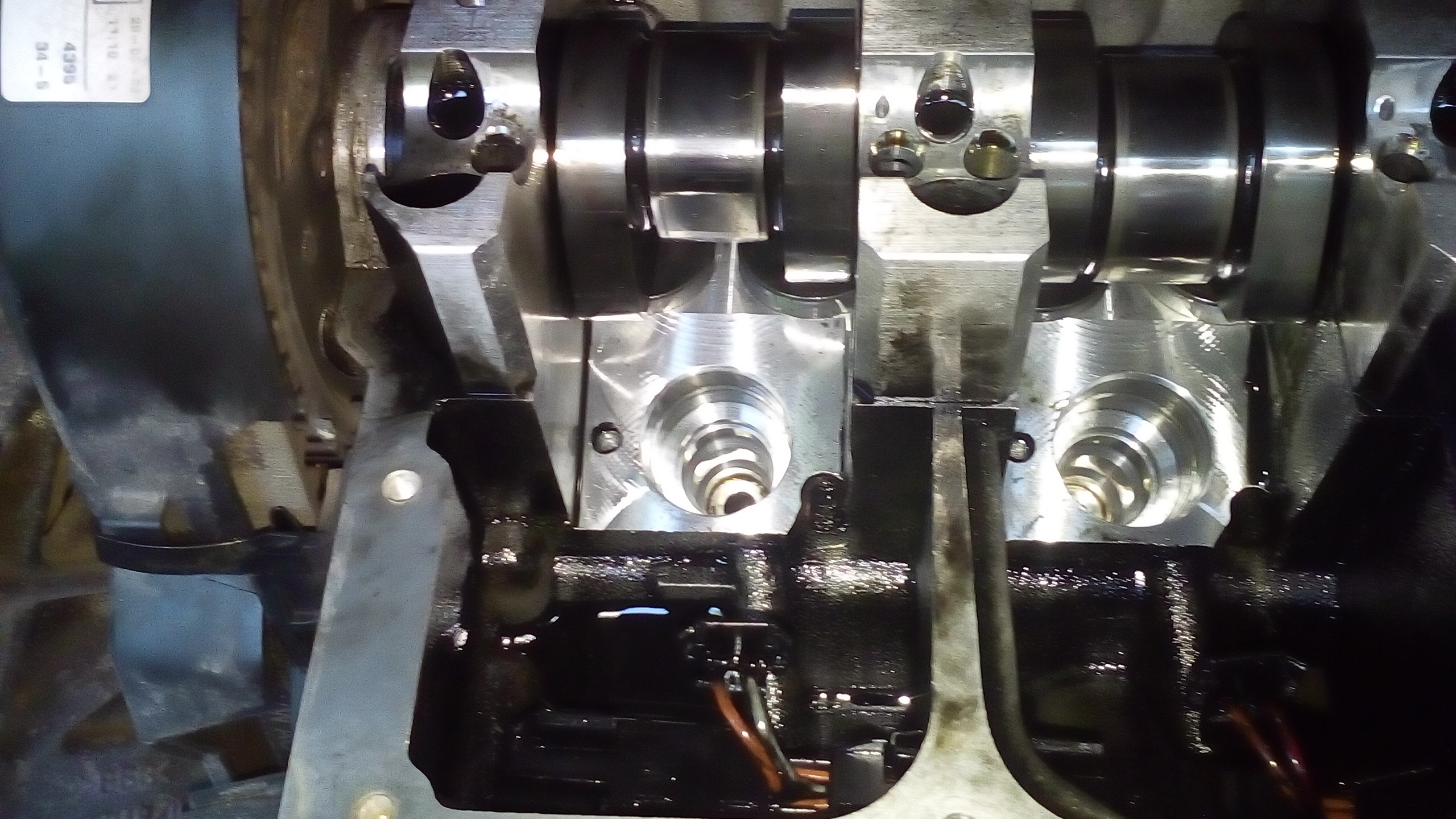

Можех да полирам елемента и едната плоча на водна шкурка, но другата повърхност нямаше как да обработя. Решението беше друга помпа. Закупих една втора употреба с уверението, че е работеща, но когато пристигна се оказа друго. Щуцера и се въртеше свободно, а който я беше разглобявал си беше оставил ръцете вътре. Вместо да закупи нови гарнитури този “технически гении” беше мазал плочите със силикон. Сами се сетете ако я бях монтирал директно какъв автогол щях да си вкарам. На снимките може да се види съдържанието на нафтовата част на помпата. Оставям без коментар.
За да не ходя пак по стругари, че и там теглото е голямо, а чакането почти неограничено, използвах средната плоча на моята помпа. Естествено минах и двете чела на водна шкурка върху стъкло. За мой “късмет” двете помпи се оказаха със съвсем леки разлики. Едната беше с гумени пръстени и гарнитури, а другата с метални. Направих Квазимодо на помпите като със сигурност не е най-доброто възможно решение, но за мое успокоение тръгна и не протече от никъде. Ако беше направила проблем щях да се гръмна предвид кошмарния и демонтаж и монтаж. Има един болт от долната страна който ако не го знам, че го има няма нито как да го видя, нито да го пипна. Да знаете болтовете са общо 4. Въпросния се намира зад входящия колектор за антифриза на главата. Супер тъпо място около 5мм процеп между две тръби. Наложи се да режа един шестограм от лидълския комплект защото беше дълъг за да се събере там, но пък от късите комплекти не стигат. Проблемът с въздуха в обратната нафта обаче остана. Вместо прозрачните маркучи си върнах нормалните, но монтирах две прозрачни филтърчета за контрол върху горивото. Горещо ги препоръчвам за всякакви автомобили. Визуално виждате каква смрад са ви налели на бензиностанцията.

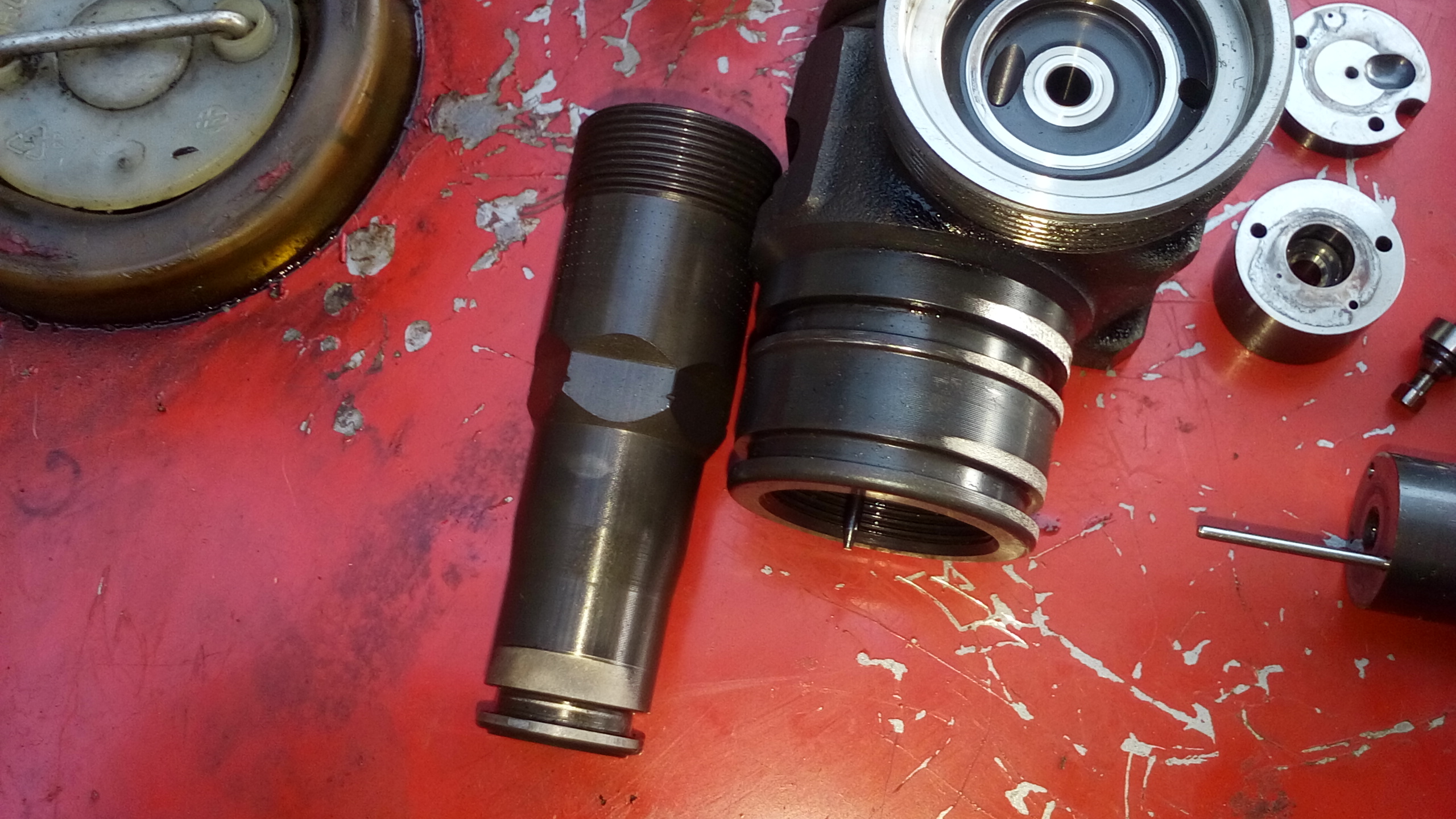

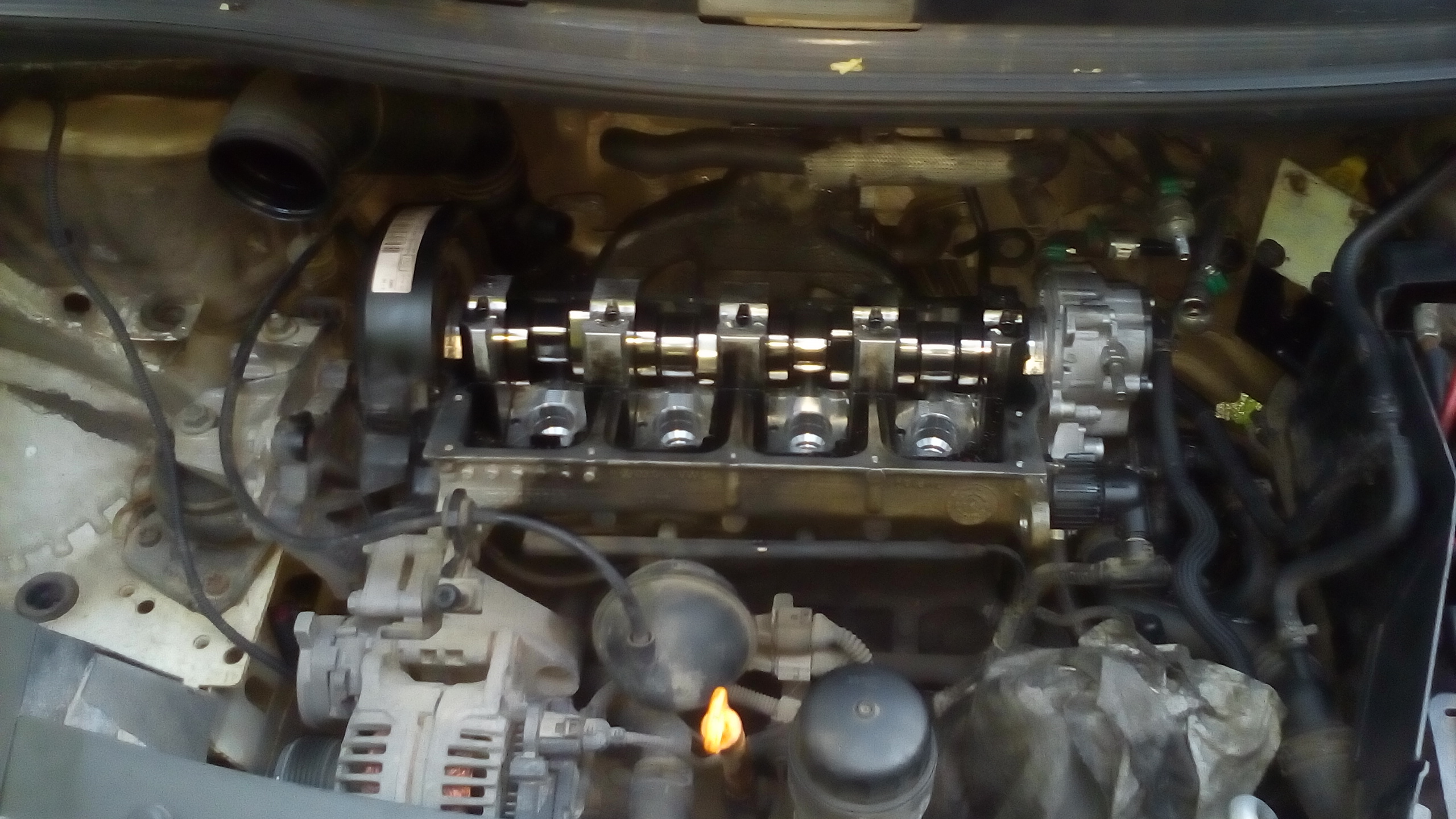

Остана ми най-тегавия ремонт. Смяна уплътненията на дюзите. Поръчах ремонтен комплект за четирите дюзи който съдържаше освен всички външни гумени пръстени, бронзовия на върха на разпръсквача, едни накрайници за регулирането и крепежните болтове. За мой късмет ми изпратиха на същата цена 4 комплекта на Бош и отделно болтовете. По съвети пак от интернет смяната им е задължителна и са специални. Главата на болта е вътрешно 12 шлицова М6 и са с твърдост 10. Е само такъв инструмент не съм си купувал. Взех на заем един цял комплект къси и дълги битове за гидория ½. Това беше правилното решение. Ако трябва да си купувате ще ви трябват и късите и дългите и освен М6 ви трябват и М10. Смотана история. Толкова рядко срещани са, че покупката им не е оправдана ако не сте автосервиз.

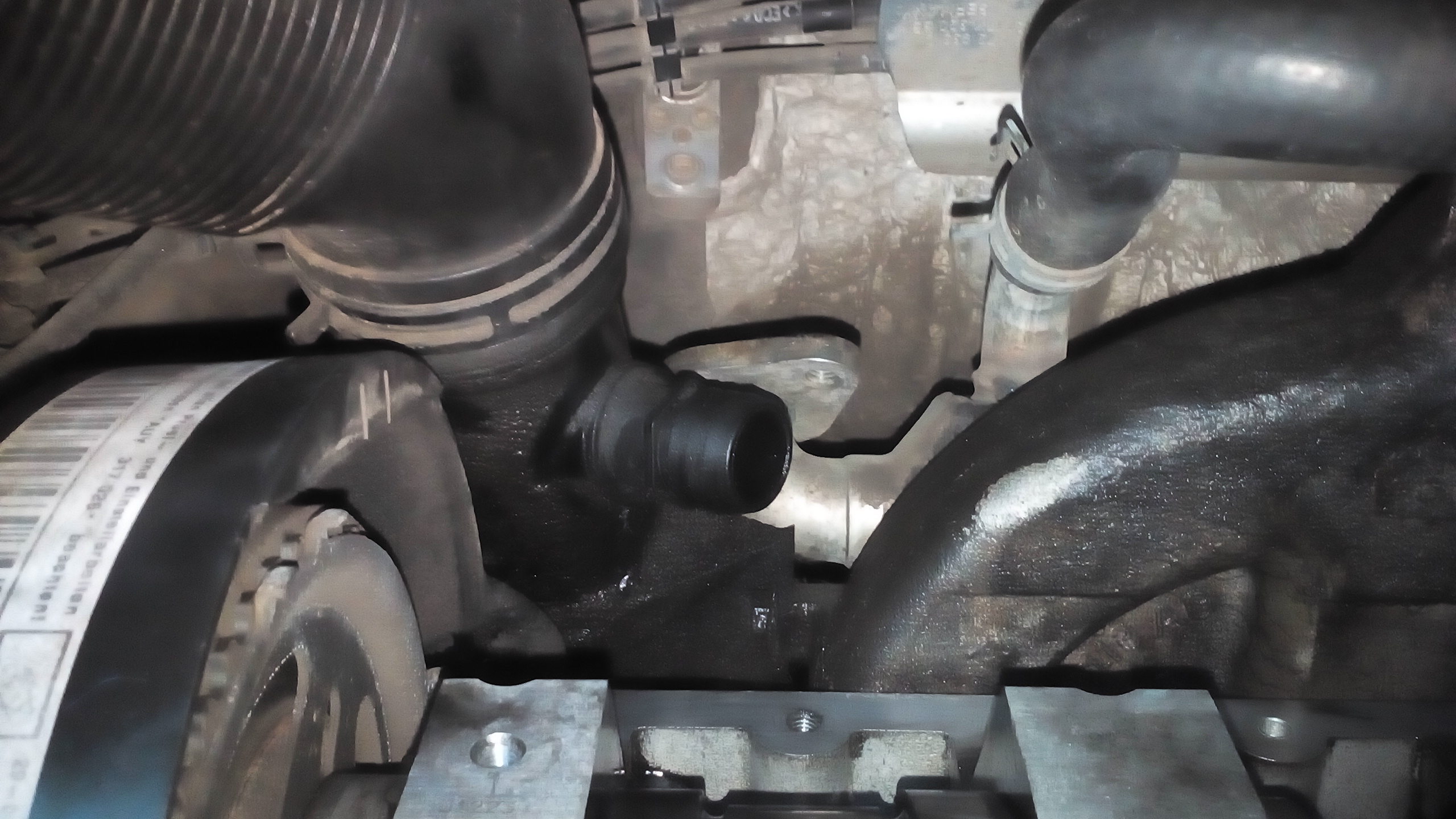

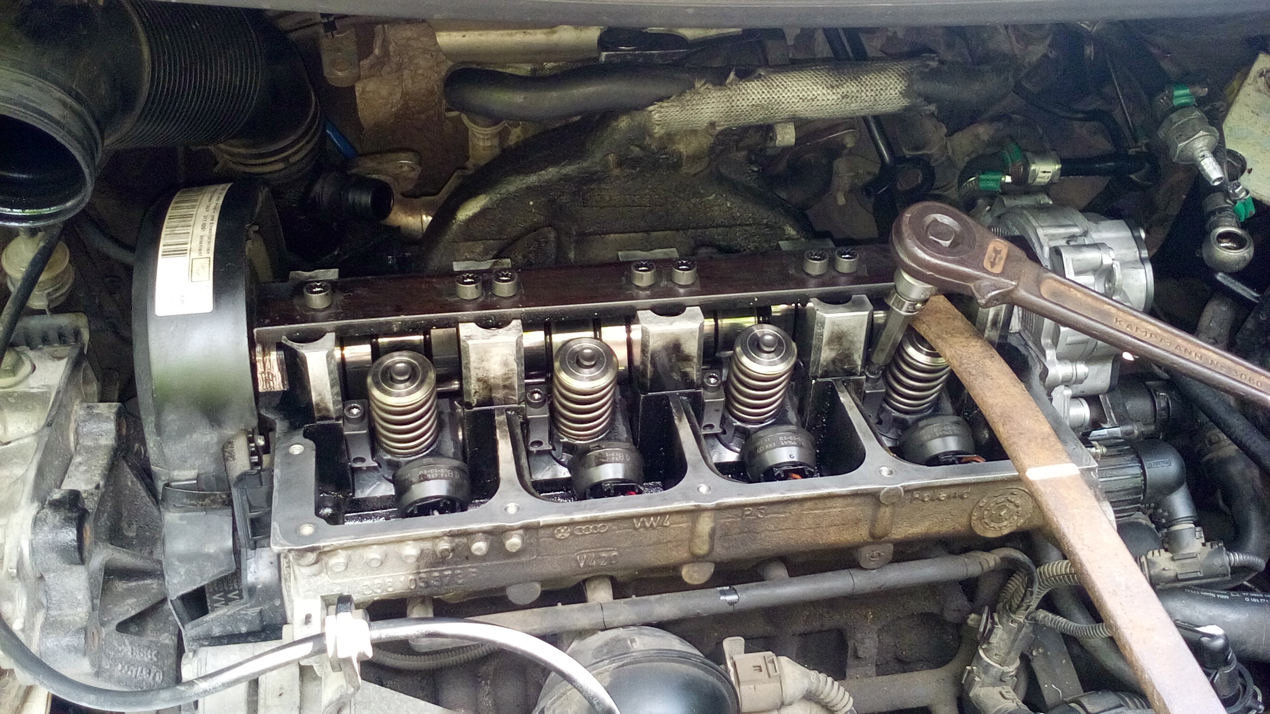

Дойде момента и скочих върху двигателя. Първо извадих въздушния филтър. Всички тръби към него както и S образната тръба на изхода на картерната вентилация. След това извадих тръбата от изхода на интеркулера към ЕГР-а. От страна на ЕГР-а се маха като се издърпа една телена скоба. Не съм снимал това разглобяване защото се оказа, че зад двигателя е голяма смрад и нямаше възможност да се мия постоянно. От ЕГР-а и от вентилацията на картера е избивало масло. Оляло е всичко и се е налепило с пепеляк. Силно препоръчвам ако не правите този ремонт по спешност като мен на поляната да идете със свалени капаци на мотора на автомивка и да измиете с обезмаслител всичко по капака на клапаните и отзад до където стигнете. За съжаление Галаксито е особено неблагодарно за работа в това отношение. От своя страна аз съм много едрогабаритен. Едва успявам да обгърна мотора и да бръкна с ръце от двете страни. За да развия всички болтове на капака на клапаните се наложи да сваля и ЕГР-а който е комбиниран с една дроселова клапа за меко гасене. Държат се на 3 шестограни болта. Вижда се само един. Другите с напипване. Наложи се от лидълския комплект да отрежа едното рамо на дръжката на един шестограм за да мога да въртя докато развивам. Естествено сваля се и нафтовия филтър и всички тръби покрай него. Сигурно щеше да е по –лесно ако бях свалил и разширителния съд, акумулатора и кутията му, но като си спомних само каква хамалогия беше и там и ми мина всякакво вдъхновение. Според колеги от Ауди форума работата по смяна на дюзите била два часа, а аз два дена разглобявам. На края свалих капака.

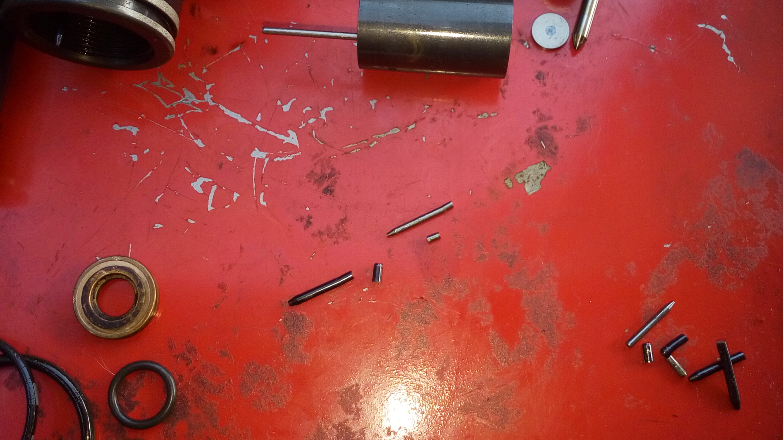

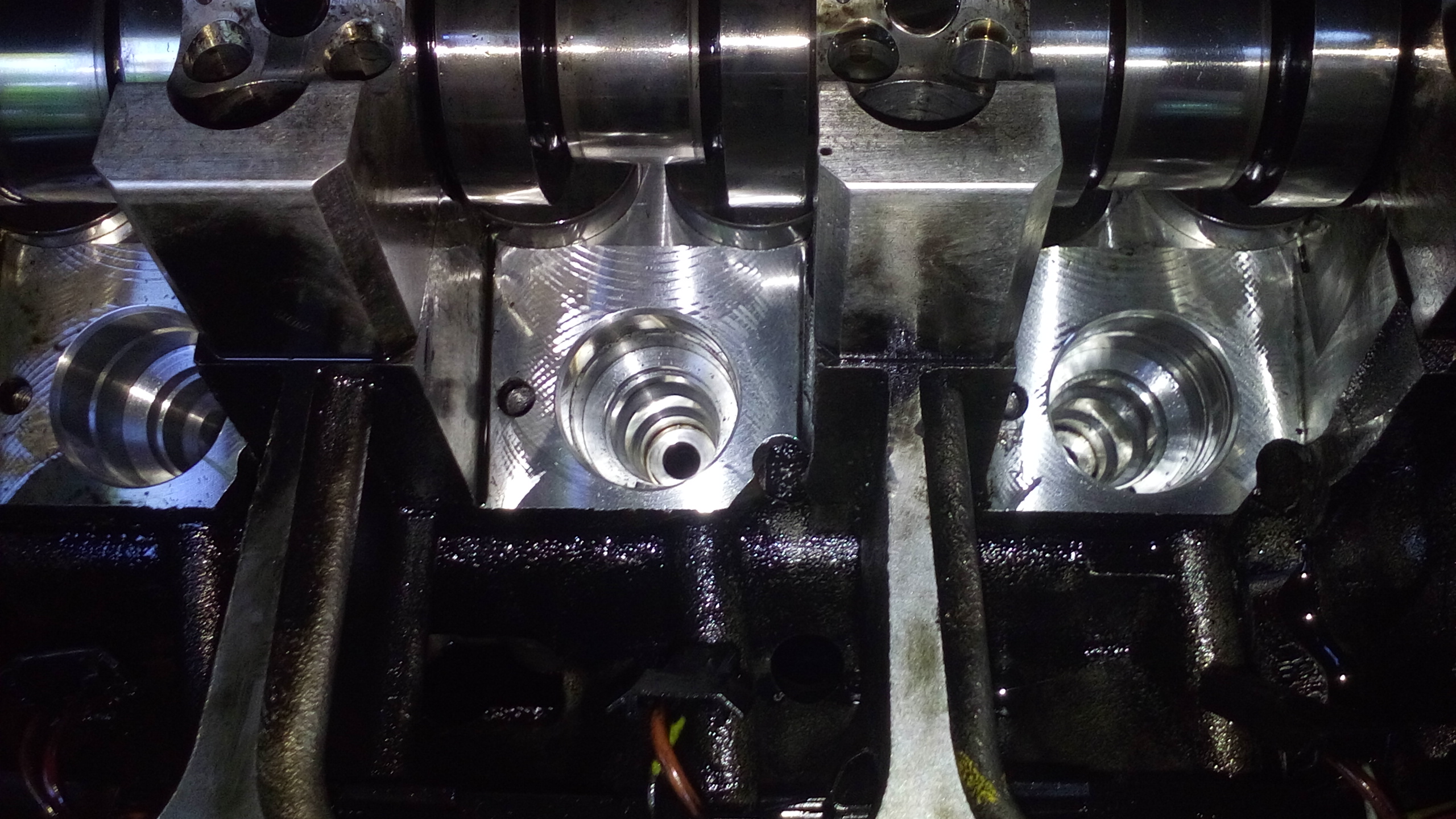

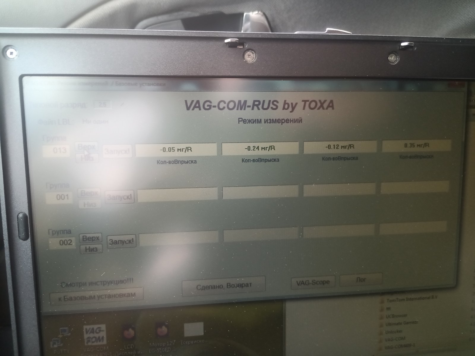

Поръчаната нова гарнитура на Елринг се оказа, че не пасва съвсем. Две чопчета точно на гърбиците отгоре не влизат защото няма канал за тях решението е премахване внимателно с макетния нож. За сметка на това от двете страни и на двете гърбици има канали в които влизат подобни чопове на оригиналната гарнитура. Тук сложих силикон. От черния естествено. Според руските спецове в Ю-туб на този капак се намират и филтъра и клапата за картерните газове. Когато се задръсти някое от двете се създава голямо налагане в главата и избива масло или от гарнитурата или от тръбите на вентилацията. Твърдят, че дори изхвърля щеката за маслото. Лечението според тях е в този клип 2.58 мин. Речено сторено. Заприпках до железарията и купих полиуретан. Изкъртих клапата пробих показания отвор и залепих обратно капака. Почистих и геометрията на турбото като изпръсках един немски спрей за почистване на фурни. Заврях една тръбичка в тръбата водеща от турбото към ЕГР-а. Процедурата е описана подробно в интернет.

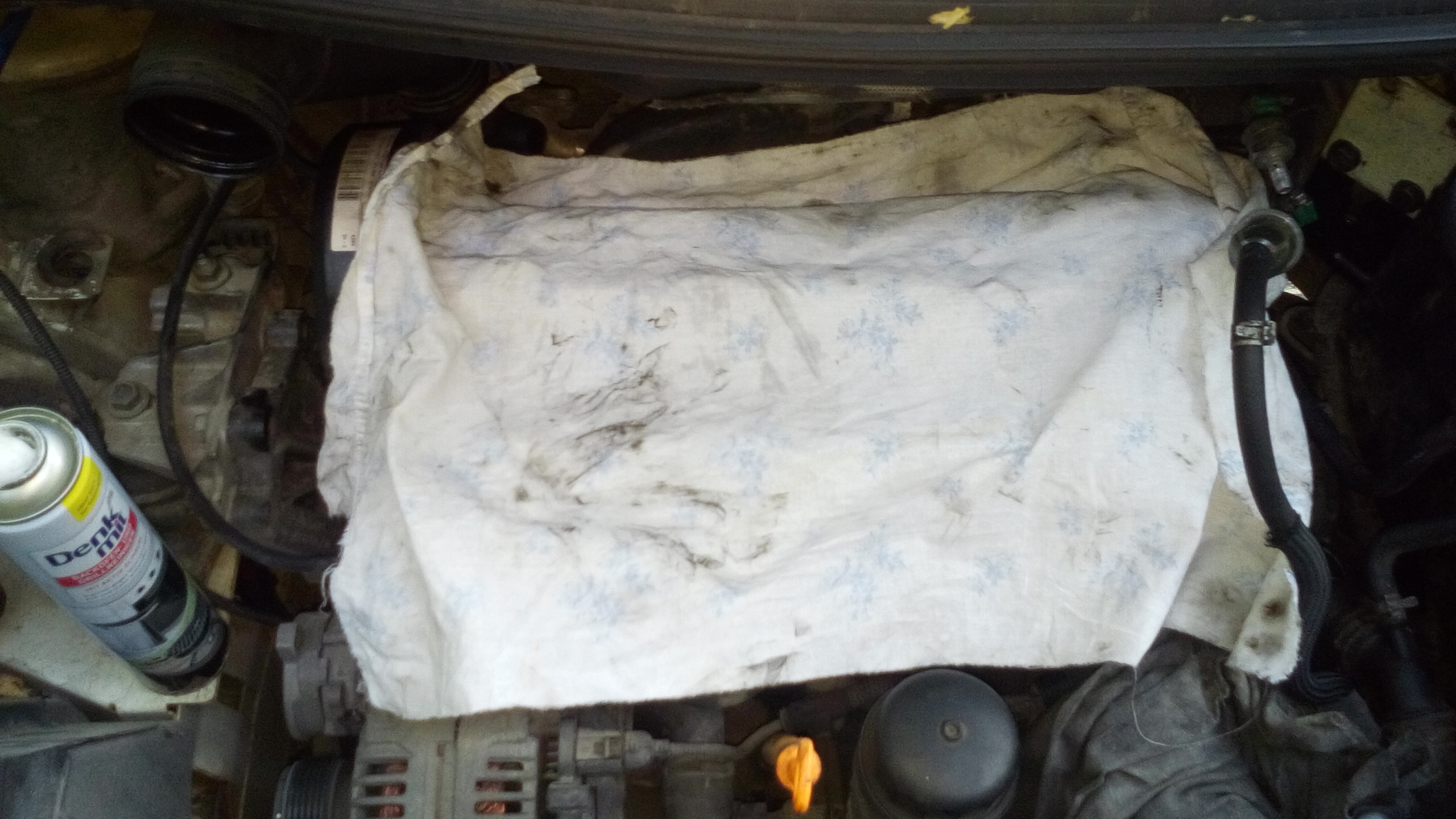

Пръсках по малко докато започне да избива пяната навън и това 20-30 пъти в продължение на три дена. Навсякъде пропускам момента с почистването на детайлите, но вие се сещайте. Всичко се прекарва през съд с нафта и четка за зъби, после обезмаслител и гореща вода. На доста места се наложи по два три пъти да се връщам на нафтата. Мизерията в ЕГР-а беше пълна. Отвора на клапата се беше смалил до 1/3 от нагар и мръсотия което само затвърди решението ми да я изолирам. Изрязах си от поцинкована ламарина една гарнитурка, но не и пробих централния отвор. Отделно набутах в тръбичката за вакуума една съчма с подходящ диаметър. Застраховах се като на тялото на ЕГР-а навих резби и два болта в отворите под мембраната на вакуума. От там изтича мизерия и не посмях да ги оставя отворени. До тук правех нещата все още с някакво желание. От тук нататък по задължение. Причината беше разочарованието което получих като извадих дюзите. След като демонтирах вала с кобилиците и крепежите те не помръдваха. Пак погледнах в интернет и съветите бяха да се пробват да се завъртят и ако е необходимо да се ползва отвертка. Стана след много майки и лели. Резултата обаче ме разби. И четирите дюзи износени външно по корпуса и то много сериозно.

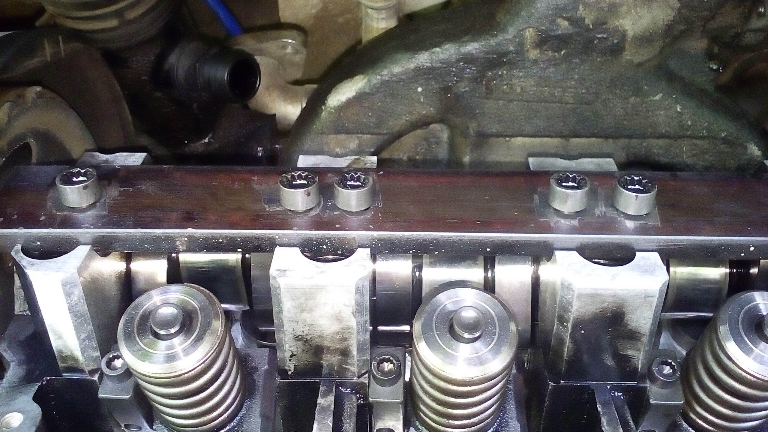

Естествено главата също е износена на яйце. Разпръсквачите отпред топки от нагар. Това ги държеше в леглата им. Това ме замисли за рециклиране и профилактика на самите дюзи докато в добрия стар интернет не открих този пич и неговото клипче. Евала му за това което показва от кухнята. За мнозина това е голяма тайна. Това ме накара да се престраша. “Заприпках” за химикали до града. Ако съм пропуснал да кажа живея на 16 км от града и всяко пазаруване без автомобил си е жива мъка. Градски транспорт има 3 пъти на ден някой път.

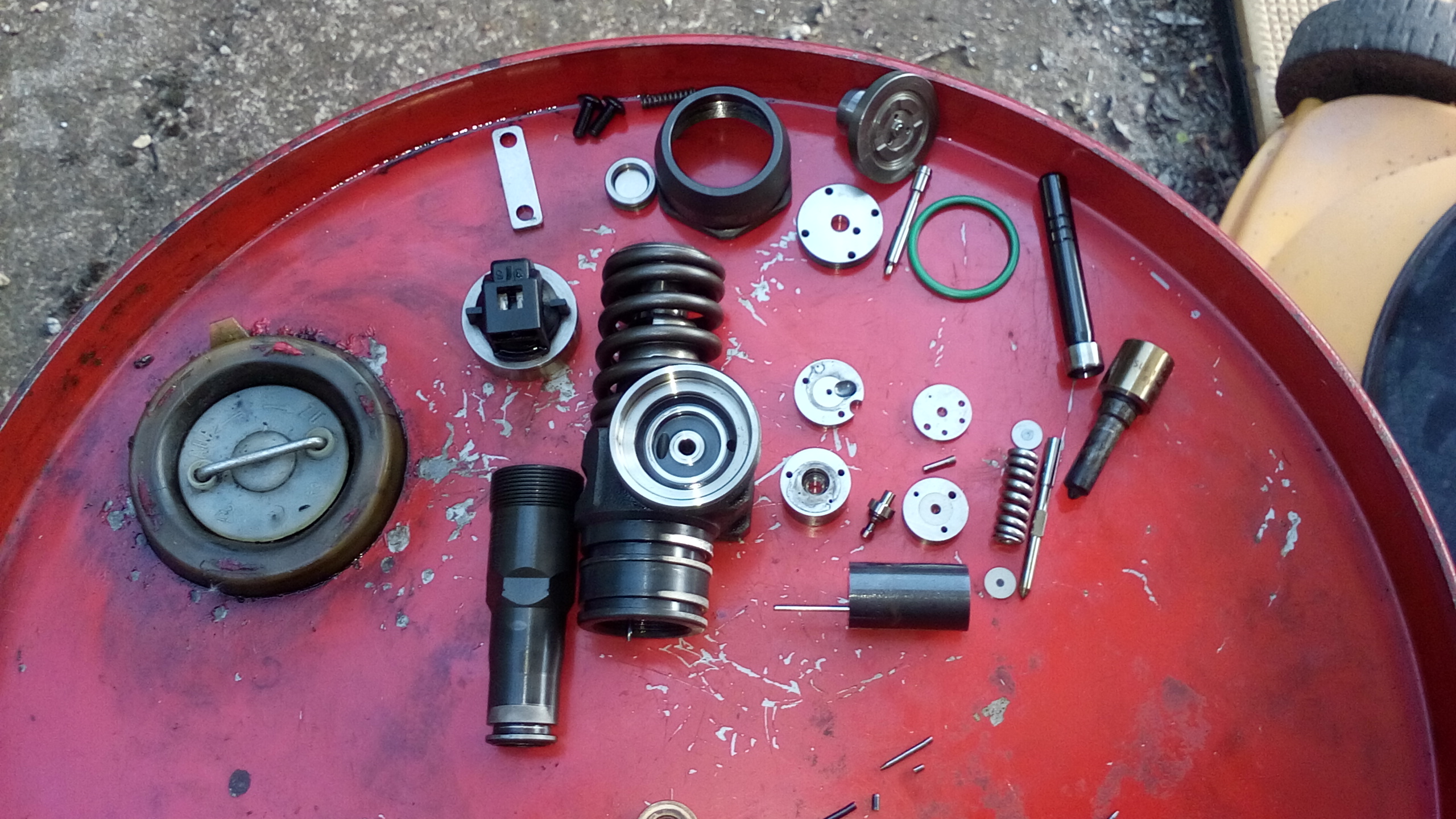

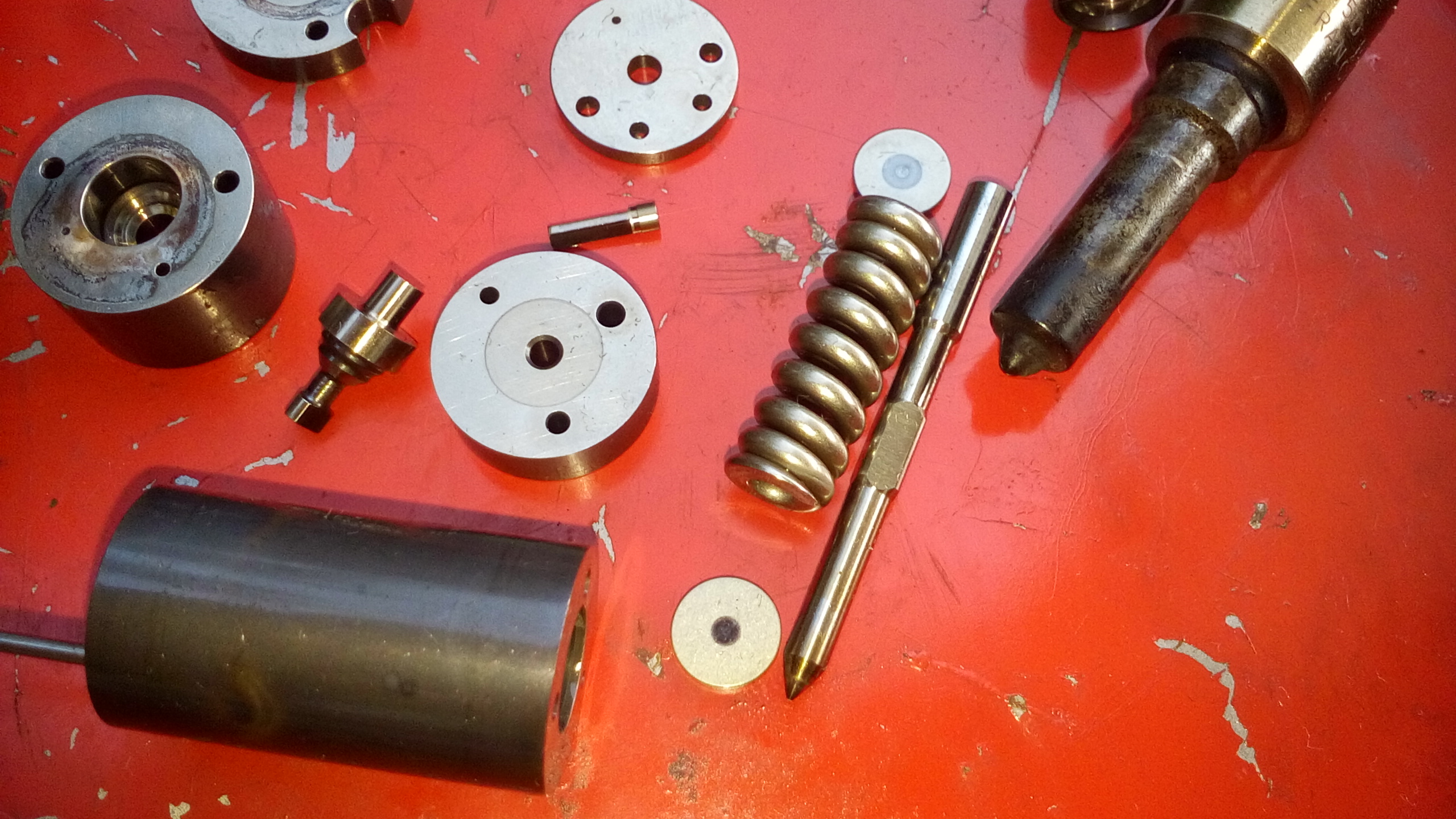

Както и да е започнах да разглобявам дюзите. Различават се от тези в клипа, но не е проблем. От същия тип са. Да но когато свалих долната част всичко се разпадна. Щифтовете на които се нанизват отделните елементи и разпъсквача се оказаха счупени и на четирите дюзи на различни места. Причината за това не е ясна, но се припотих 100 пъти.
За по-дебелия 1,8мм намерих една подходяща тел. Обръч държащ гуменото уплътнение около люка на автоматична пералня. Няма да правя реклама на марката. За по-тънките 1,5 мм използвах свредла. Имах повече защото с тях си пробивам платките.
Ремонта се състоеше в почистване и подреждане на елементите. Разпръсквачите ги минавам на водна шкурка. После ги надувам с една обикновена пластмсасова спринцовка и нафта. Всичките направиха по 6 струйки.

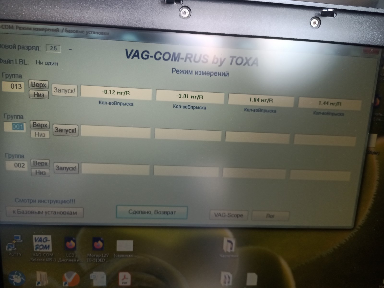

Събирам всичко по обратния ред и по указанията на пича. Тръгнах да монтирам дюзите. Всичко се смазва тънко с грес. Леглата са почистени перфектно. Нямам специалния тулс който препоръчват от VW и се наложи да изобретявам и импровизирам.
Иначе спазих буквално упътването. Ясно ми е, че това е времянка. С тези разбити легла и износени корпуси... Няма пари за нова глава. Дори за ремонт на тази с втулки както правят руснаците. Загубих две седмици и похарчих 250 лв за нещо с неясен резултат, но подкарах Галаксито. Има разлика от преди. По-пъргаво е, но и по-шумно. Резултата от теста на дюзите с Вагком е това.
Не мога да не съм радостен че го върнах към живот, но на каква цена и заслужава ли си влагането на труд и средства? Колко остатъчен живот има след като по километраж е на 380000? Дано да се закрепи и да кара защото аз повече на това хоро няма да се хвана! Два дена след епопеята и двете ми ръце се обелиха. Все едно свалях хирургически ръкавици. Това е резултат от химиите с които се киснах.
