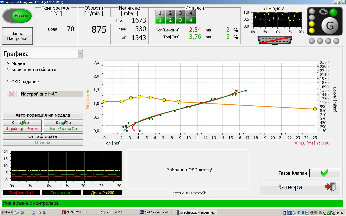

Ако софтуерът е това от картинката, доста е информативен и явно е приличен контролер с възможност за сравнително прецизна настройка. За уредбата от картинката мога да кажа от пръв поглед, че дюзите искат разпробиване.
