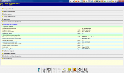

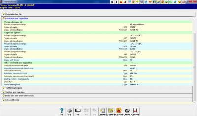

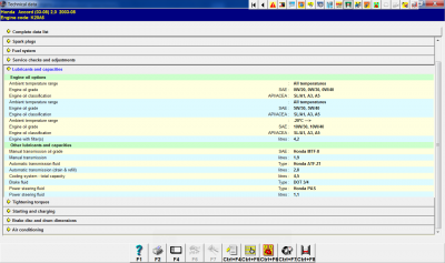

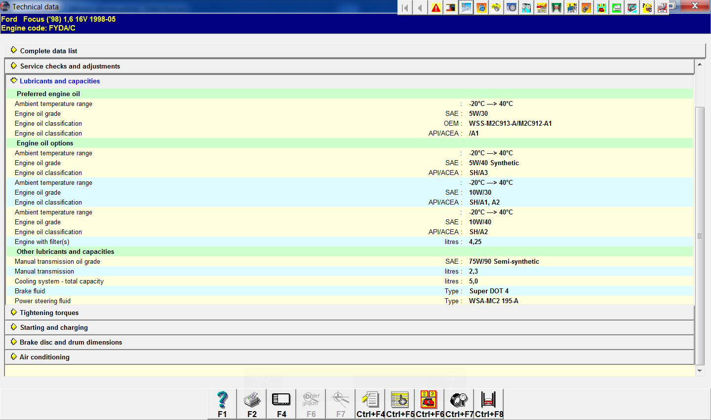

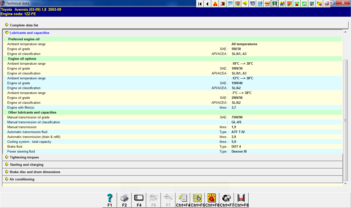

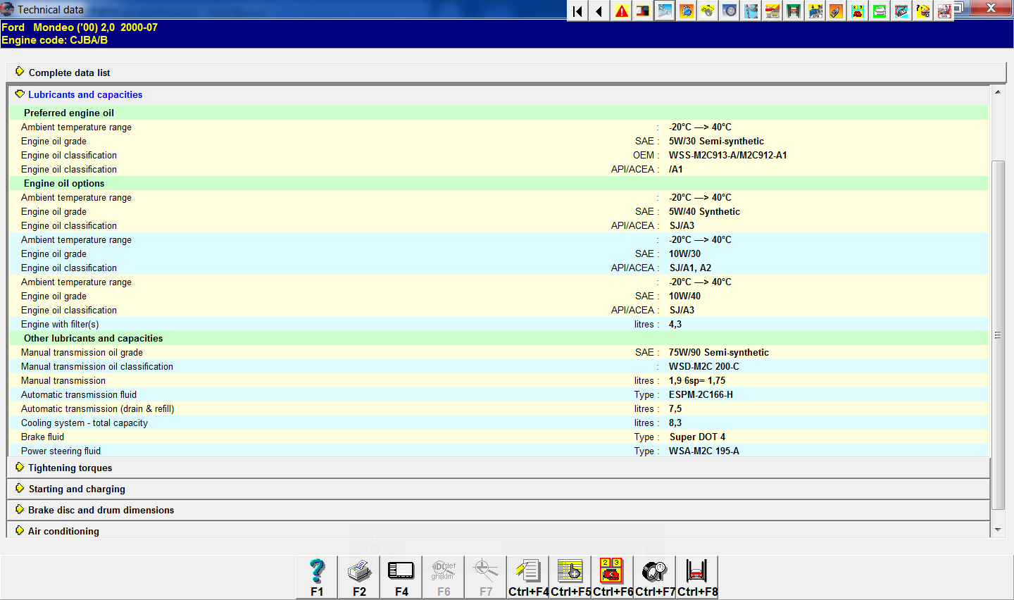

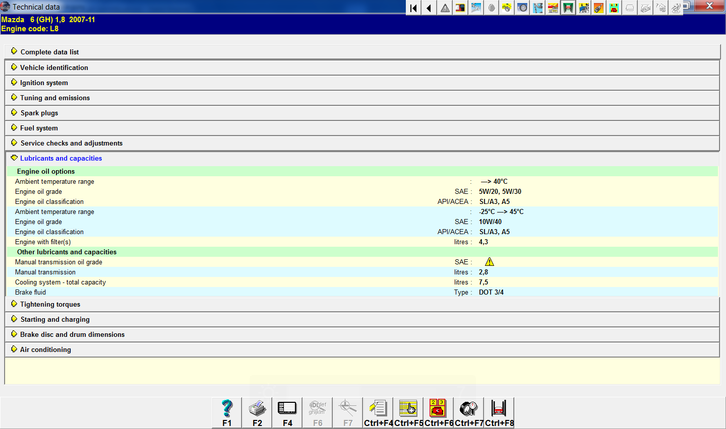

Относно мантрата 5W30 , която пророкуват за Форд.
От край време препоръките за маслото са свързани с температурата, тоест с климатичните особености.

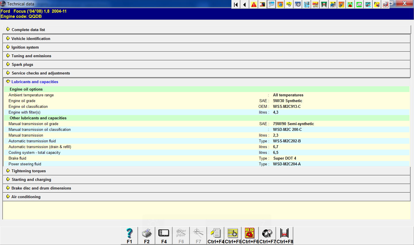

Това са от Форд : ето и Фокус 1 и мотора разработка на Форд/Мазда в Мондео 3 Но от Фокус 2 изведнъж маслото става само 5W30 за всякакви температури и климати: Мотора е същият и като части!!!

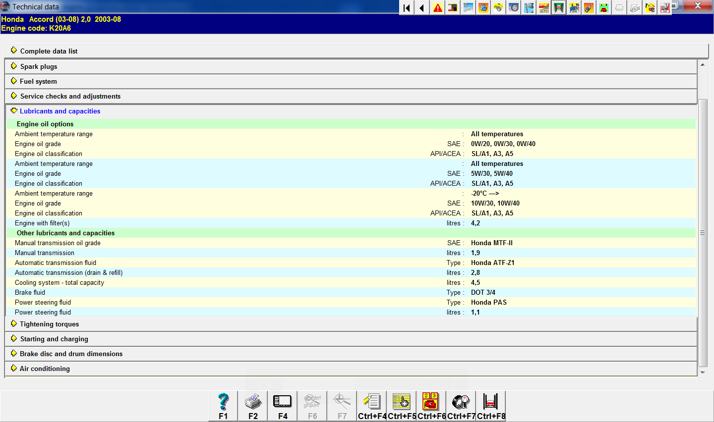

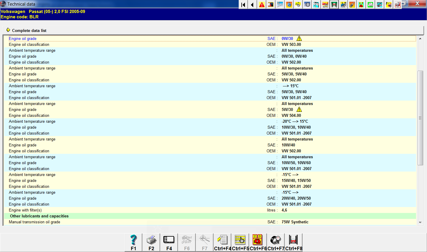

Мазда обаче се придържат към класиката и то в по-късни години: Ето данни от конкурентите: При Пасат има даже еретични версии 20W50 !

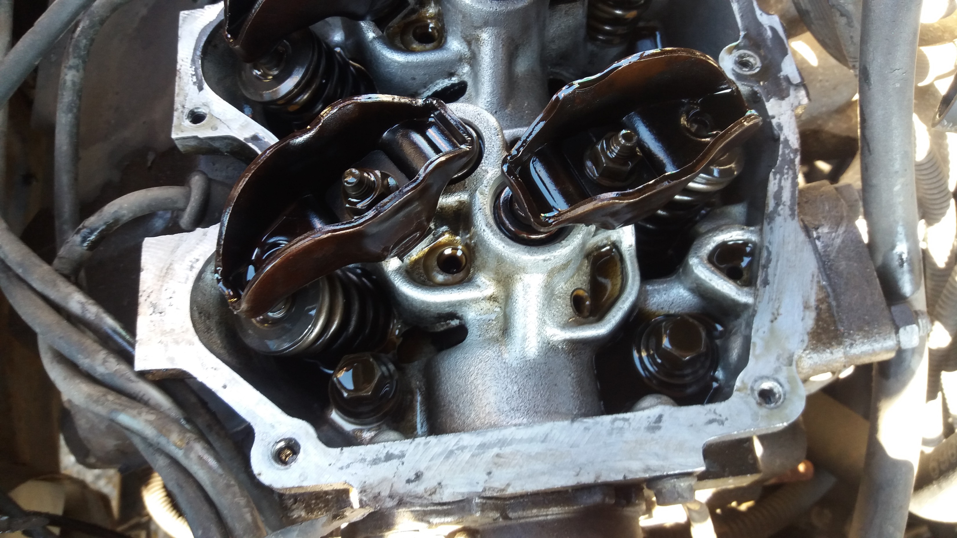

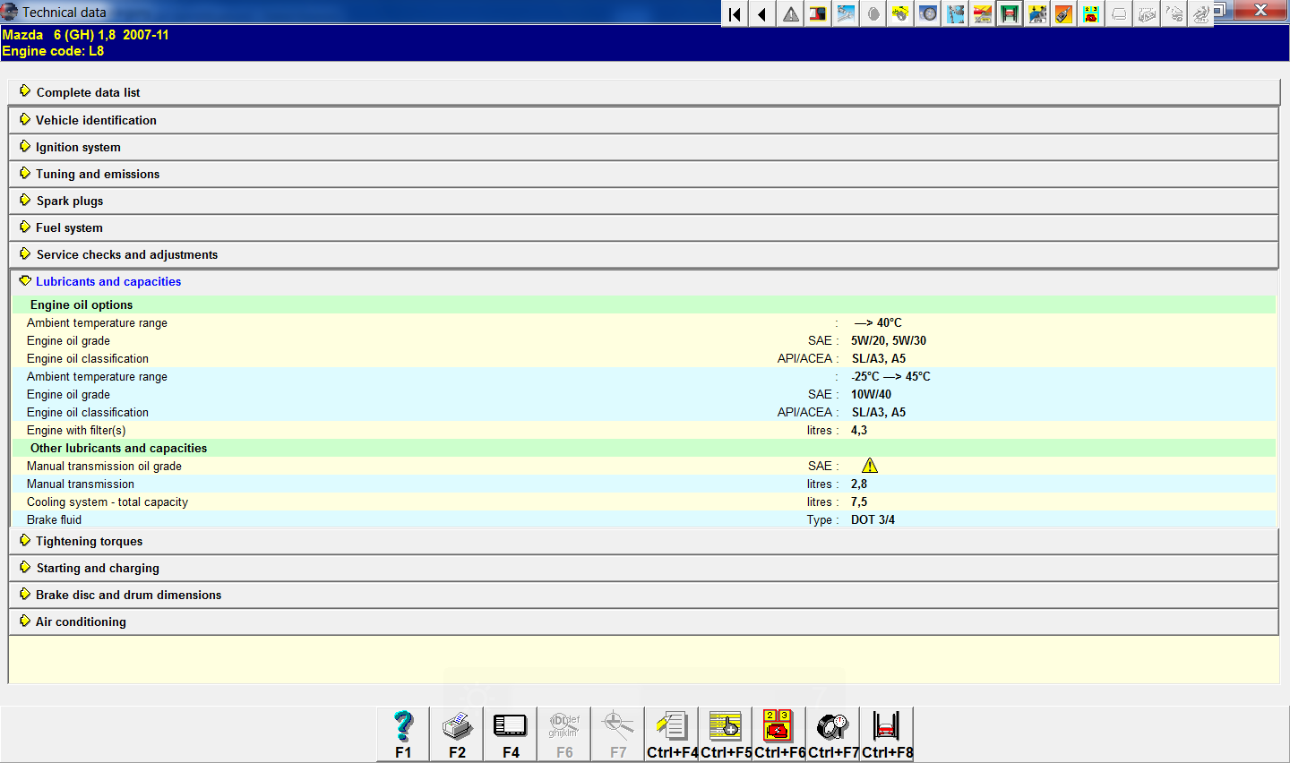

Ето снимка на нашия Ескорт, мотора е правен преди 80 000 кМ. и е каран само с Валволин 10W40 на 10 000 кМ. Поздрави.
