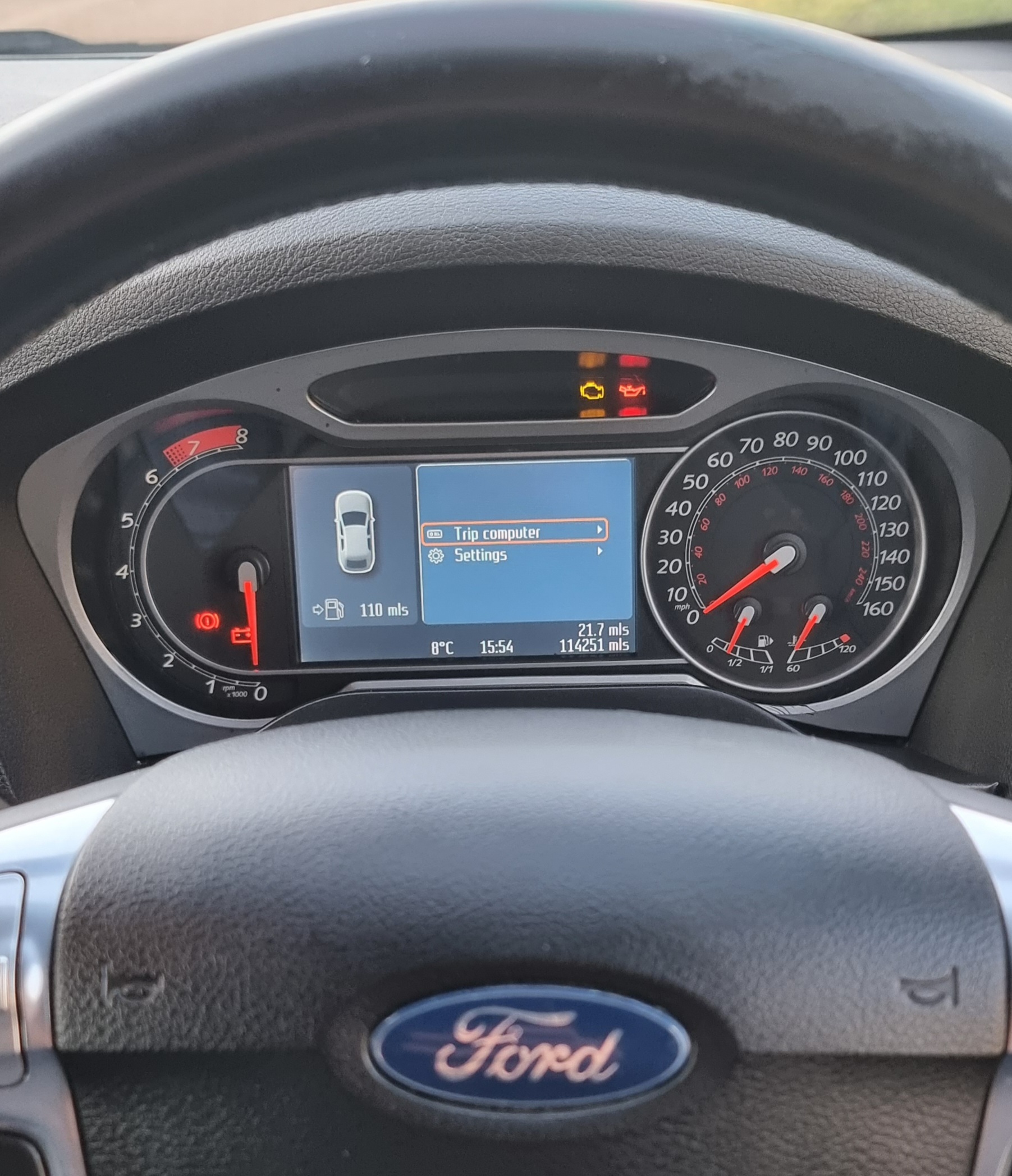

Здравейте колеги, на скоро взех форд S-Max на старо, но нещо на таблото ме озадачи.
На дисплея има само "трип компютър" и "сетингс"
Няма опция да покаже радиото и други опции примерно, както виждам по снимките на други.
Проблем на таблото ли е според вас и как се отстранява? Благодаря предварително прикачам снимка

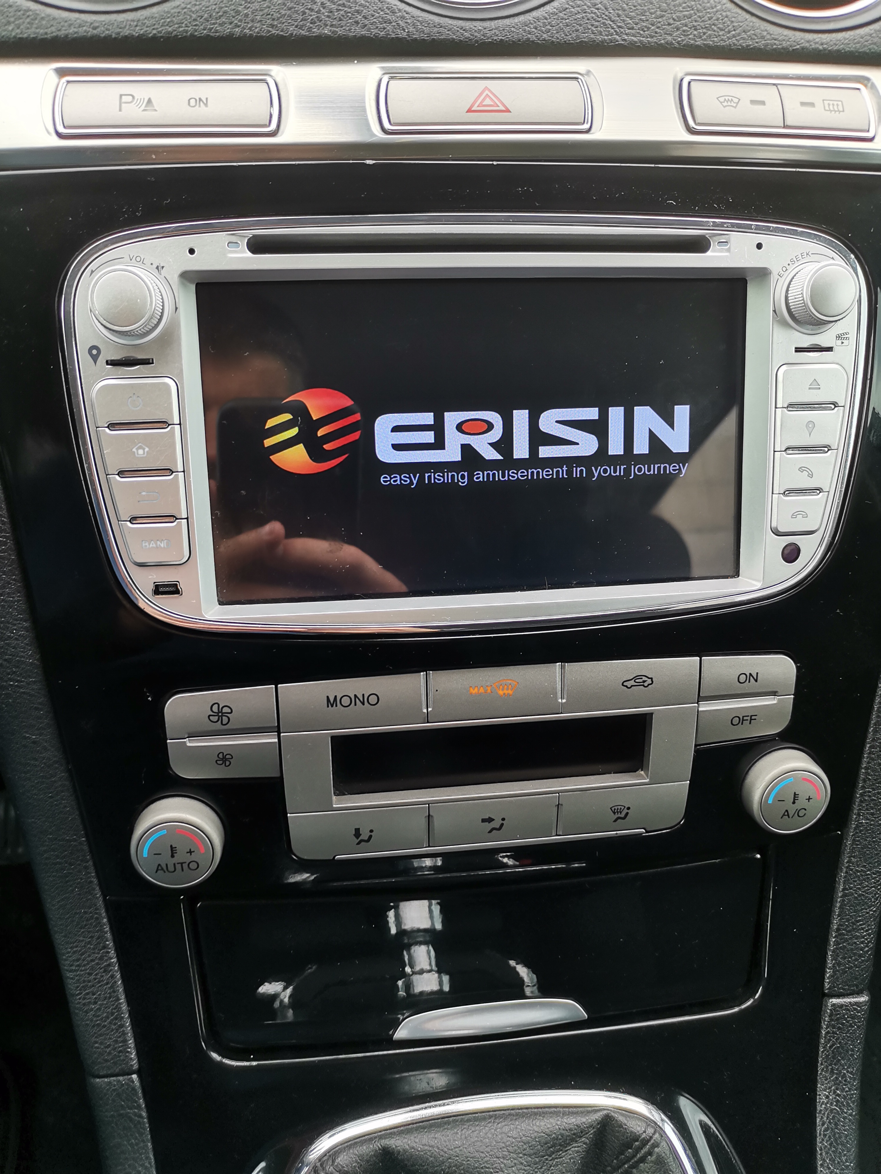

С каква мултимедия е? Таблото комуникира с мултимедията по CAN. Често срещано е след смяна на оригиналната медия с андроид да се загуби тази комуникация независимо от CANBUS модулите. Ако си с оригиналната тогава говорим за проблем в комуникацията м/у двете и ти трябва сервиз.

Аз да не отварям деуга тема, но имам същият проблем. Ако закупя canbus модул, дали ще се оправи. В настройките за медията има за сняна на canbus протокола, но там са сума настройки и не знам как. Обучил съм си само бутоните на волана, но ми се щеше и на дисплея да си показва. Колата я купих снмедията.

Колега божа работа. Най-първо е добре да свалиш медията и да видиш има ли изобщо CANbus. Попринцип ерисин имат български доставчик и може да намериш контакти директно на сайта им.
