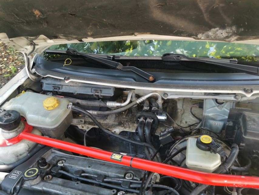

След обсужването традиционно навсякъде става мръсотия и реших да свърша една работа която я отлагам и чаках удобен момент за да я свърша. Та малко сними: Мисля че постигнах желания ефект. Използвах обикновен обезмаслител и четка за боядисване, след което обилно изплакнах със водоструйка.

Поздравления, браво!
И, аз много обичам двигателят да е чист, ама с моя 1.8 бензин Дуратек дори не смея да си помисля да го измия!

Я кажи от къде напипа тази разпънка ?

Изобщо не иде реч за конски сили, а за шубе, че след измиване подобно на твоето ще се вкарам в голям "филм" с отказала електроника!Денис написа: ↑05 юли 2021, 17:05А? защо бе колега добрата грижа към техниката и правилното и добро стопанисване не зависи от това колко конски сили имаш... Аз имам също и трабант кото е 26к.с. и пак е измит, полиран... и т.н. Така че не се притеснява не всички имаме RS-си и ST-та![]()

Инак меракът ми да се развъртя с пароструйка(не водоструйка-имам такава служебна) в двигателният отсек е голям, ама не смея...!
Не, че двигателят ми е много мръсен, ама ще ми е кеф да "светне", като твоят!

Яяяясно колега - няма за какво да се притесняваш като се разкачи акумулатора и като се изолират ключови възли и места няма да има проблеми. Аз така направих и подсуших после старателно и нямах никакъв проблем запали от първия път и съм нямал никакви проблеми и ядове.

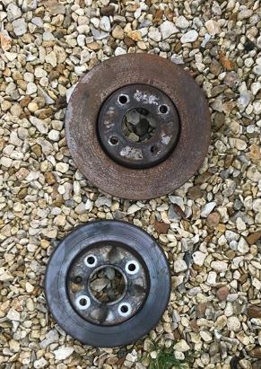

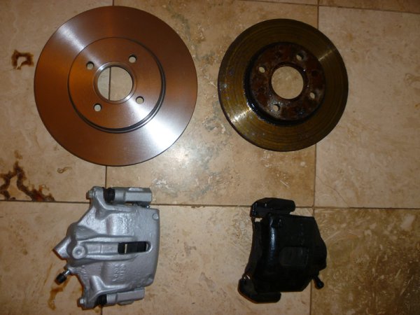

След дълго търсене и проучване най накрая успях да си намеря джанти по мой вкус и спецификация. А сега малко по отдалече - защо си сменям джантите? Всичко започва от там че искам да си ъпгрейдна спирачките... самата смяна става иползвайки вътрешно заводски части на Форд и за това ми харесва идеята. Понеже дисковете на Пумата са 240mm а новите въпросни са 300mm от "Ford Focus MK1 ST" които са една много добра модификация за тази малка колица
разбира се сменят се и самите апарати които пък са от "Ford Mondeo MK3" за да предобиете престава за разликата ето две снимки:
Та защо ви го разказвам това цялото: За да сложа тези дискове и апарати ми трябват джанти минимум R16 а моте са R15 и така започнах да търся нови джанти и гуми. И след доста време намерик такива които ми харесват и за късмет ги намерих от колега който е също заклет Фордажия и има "Ford Sierra XR4i" от Пловдив е колегата и ако чете това искам да му благодаря за точността и корекността.

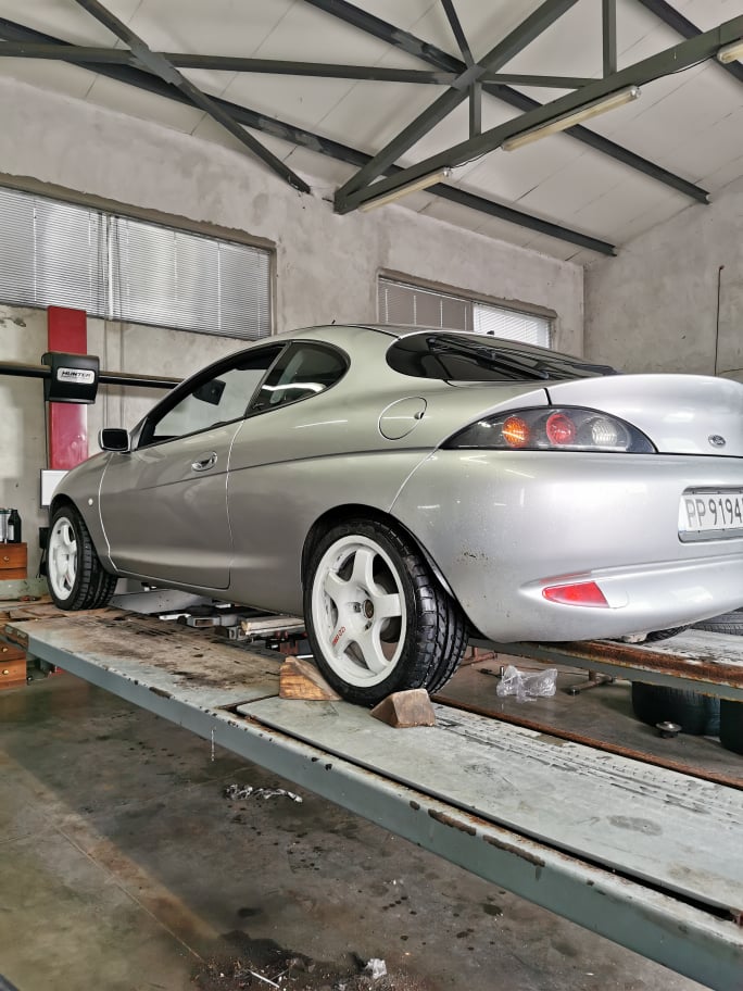

И как изглеждат монтирани Разбира се по традиция минаваме през стенда да видим всичко дали е OK И разбира се идва ред и на по сладката част секси пози
И така колеги в заключение мога да кажа размерите от какъв на какъв размер преминах 195/50/15 на 215/40/16 с размерите беше голямо проучване но си заслужаваше защото когато работиш по книгите всичко става много лесно и след смяната всичко си беше тип топ нямаше нужда от фланци нищо никъде не опираше и така нататък. Така че всичко изглежда много елеменарно и просто да си смениш джантите но когато се спускаш в детайли не всичко е толкова просто. Между другото винаги някъде вътре в мен съм искал да имам бели джанти (подтикнат от годините гледане на ралита може би

Не колега спирачките не са монтирани все още... Те предстоят... Трябва и да си приготвя и задните апарати и дискове понеже задните са барабанни но! има една малка подробност за да работи ABS-са на колата така че в процес на подготовка е все още
