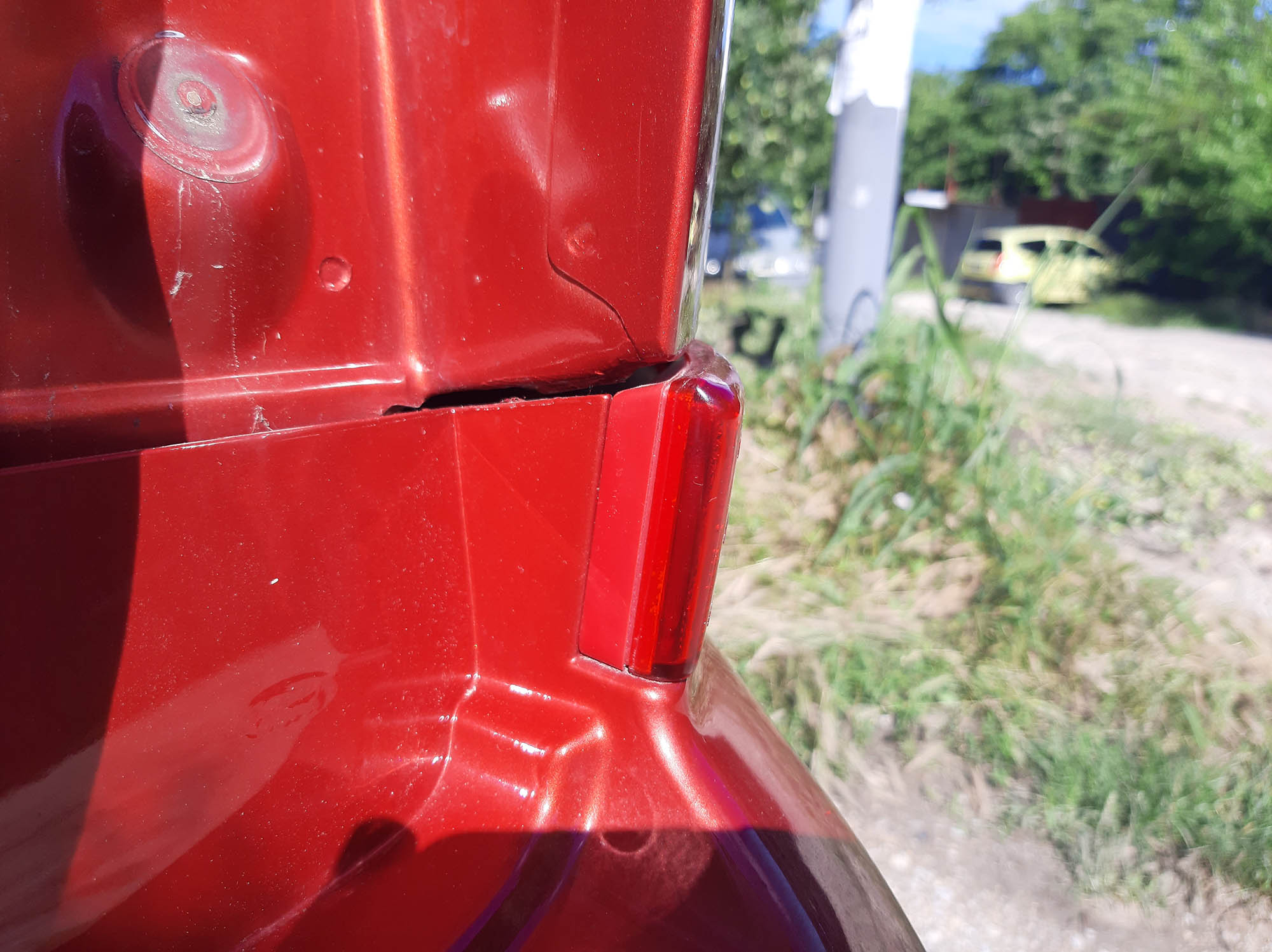

Как да наместя задните светлоотразители на C-max

Re: Как да наместя задните светлоотразители на C-max
Нещо са те излъгали. Това стои все едно не е от тука. Или наистина не е, или е някакво мрачно менте.
Споко-с пулене и зяпане къде-какво не опира където, и както трябва, какво пречи с нЕкои корекцийки с пила, шкурка и макетно ножче нещата ще заспят!
Е-може да потрябва и качествен силикон за целта накрая-това да е проблемът!
Откъде ги купи, че аз търся за задната броня на Фокус-2 комби такива, но нещо не намирам, а и нямам време? Не се притеснявам, ако са ментета.
Предишните как ти стояха. Аз имам леко отваряне на фугата в дясно между купето и бронята. Няма никакви следи от удар, но ухото през което минава винта е зачупено и потдало. Предполагам някой е стъпвал на бронята или при товарене е подпрял на нея нещо тежко.
За подобни декоративни, макар и дразнещи проблеми не се страхувайте да мислите и измисляте какво-що и как да направите-хем после ще ви е голям кеф!:) Все пак това не е регулиране на клапани, нали?:) Поствайте снимки и питайте, ако нещо ви е ясно.
При мен след силният удар отзад левият светоотразител в долната част на бронята стана на три парчета, но го залепих, китосах със стъкловлакнест кит, изшкурих и го облепих с лепенка, която е досущ светлоотразителна и почти не се различава от оригиналната част, но ако не намеря читава такава част ще лакирам с двукомпонентен лак лепенката, защото повърхността и ще се скапе сравнително бързо и така ще изкарам няколко години
От авто бим или нещо такова, но са 1:1 със старите, които също седяха не на място. Бронята е сложена хубаво.F Focus написа: ↑18 юни 2021, 20:36Споко-с пулене и зяпане къде-какво не опира където, и както трябва, какво пречи с нЕкои корекцийки с пила, шкурка и макетно ножче нещата ще заспят!Е-може да потрябва и качествен силикон за целта накрая-това да е проблемът!
Купувал съм части от там, и никога не съм имал проблеми. Явно има нещо, ама ще стане ясно по-натам.
1:1 са с оригиналните, които са с изпочупени щипки. Ако натисна бронята към колата и я хвана с винтове ще се приберат, но ми се щеше да разбера има по-грамотен начин. Според бояджията не може да се приберат повече без да хвана бронята с винтове.
Така стоят оригиналните. Не виждам да имаш някакъв голям проблем. Може би бронята не е оригинална, или не е ремонтирана правилно, защото не съвпада точно с формата на светлоотразителя, но дори и да е така не се забелязва особено. Поне от снимките де.
Понаместих ги, сега стоят като твоите, но въпреки това ме дразни да са така, явно трябва да свикна. Бронята е оригиналната и е здрава, макар боядисвана само при мен три пъти.
Въпросните седят отворени от горния край, понеже, като се затвори капака на багажника, съвпадат с подгъва в долния ръб на вратата.
Установих го вчера, като се рових нещо в багажника и се сетих за тази тема.
Споко-няма лошо да използваш рапидки(не самонарезни!), но гледай да са с минимален диаметър, 2.5-3мм. Пробий с наполовина по-малък диаметър бургия, и преди да навиеш рапидките промажи тях, както и отвора, в който ще се навият с каквато ще да е боя, или силикон, за да не тръгне ръжда оттам, или поне да е след 10 години
Пак казвам да не се плашите да приложите девиза от соц-а: Творчество и красота!
После пишете и поствайте снимки, обаче!
