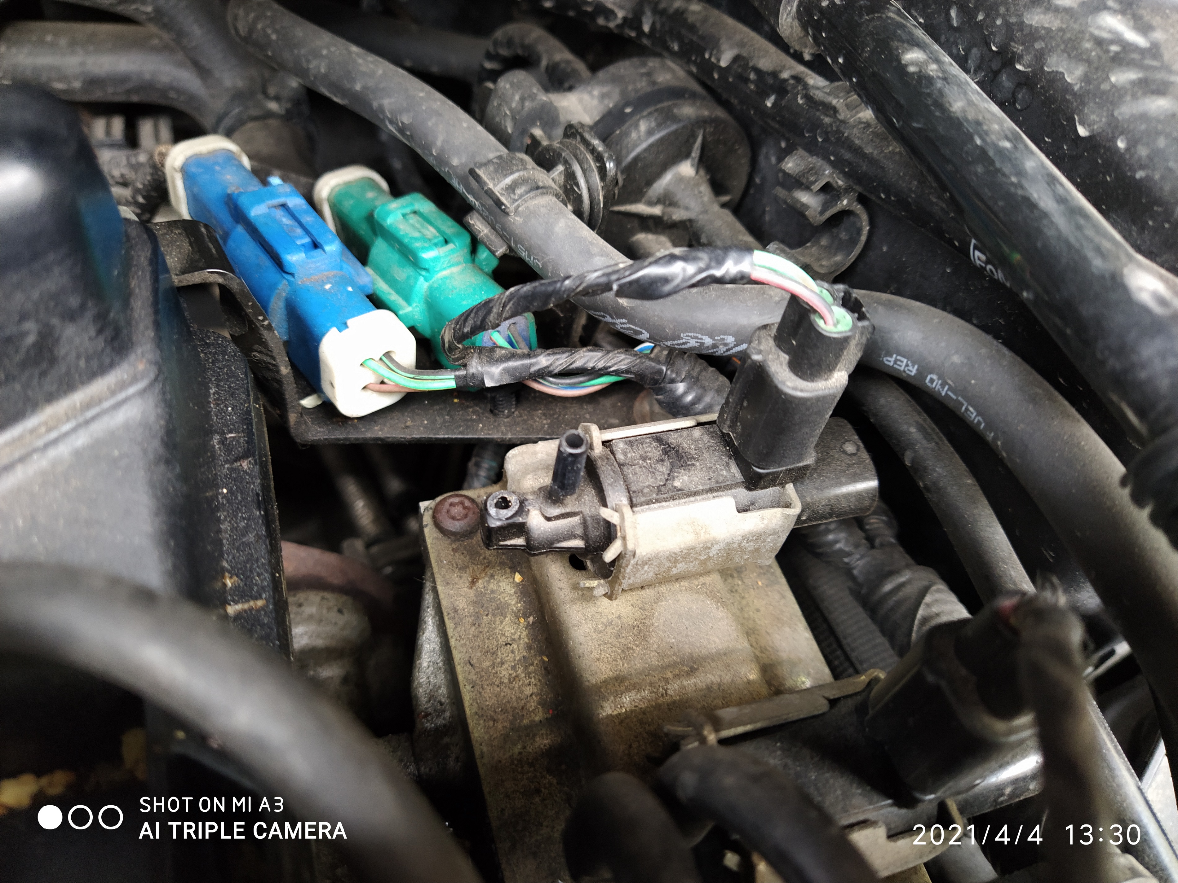

Днес се порових и намерих това,някой знае ли този датчик за какво е и от къде може да се намери?

Не е датчик, а клапан който управлява някакво налягане, най-вероятно вакум. Забелязвам, че до буксата има някакви цифри. По тях може да намериш точна информация (предполагам).
Изглежда така, сякаш някой е правил "подобрения" и само може да се гадае, покрай това, какво ли още е "подобрил".

Така е,клапан е и щуцера е счупен.Няма подобрения,пластмасовата тръба която криеше кабелите беше изгоряла и съм навил PVC лента.

Това е клапана, който управлява вакуума за актуатора на вихровите клапи в смукателния колектор. Към него трябва да влизат два мъркуча (по-същия начин, както е на клапана пред него - той е за променливата дължина на смукателния колектор). В момента нз къде са забутани маркучите към клапана, левия идва от колектора, десния отива към актуатора. Ако левия в момента не е затапен, то от него смуче въздух и бърка работата на мотора. Тези клапани ги сменяхме на колата на един приятел в комплект - бяха около 130 лв.
PS: Ето един вариант: https://www.autodoc.bg/vemo/7998421. Мисля, че единично не се намират, но то по-добре да се сменят и двата.
