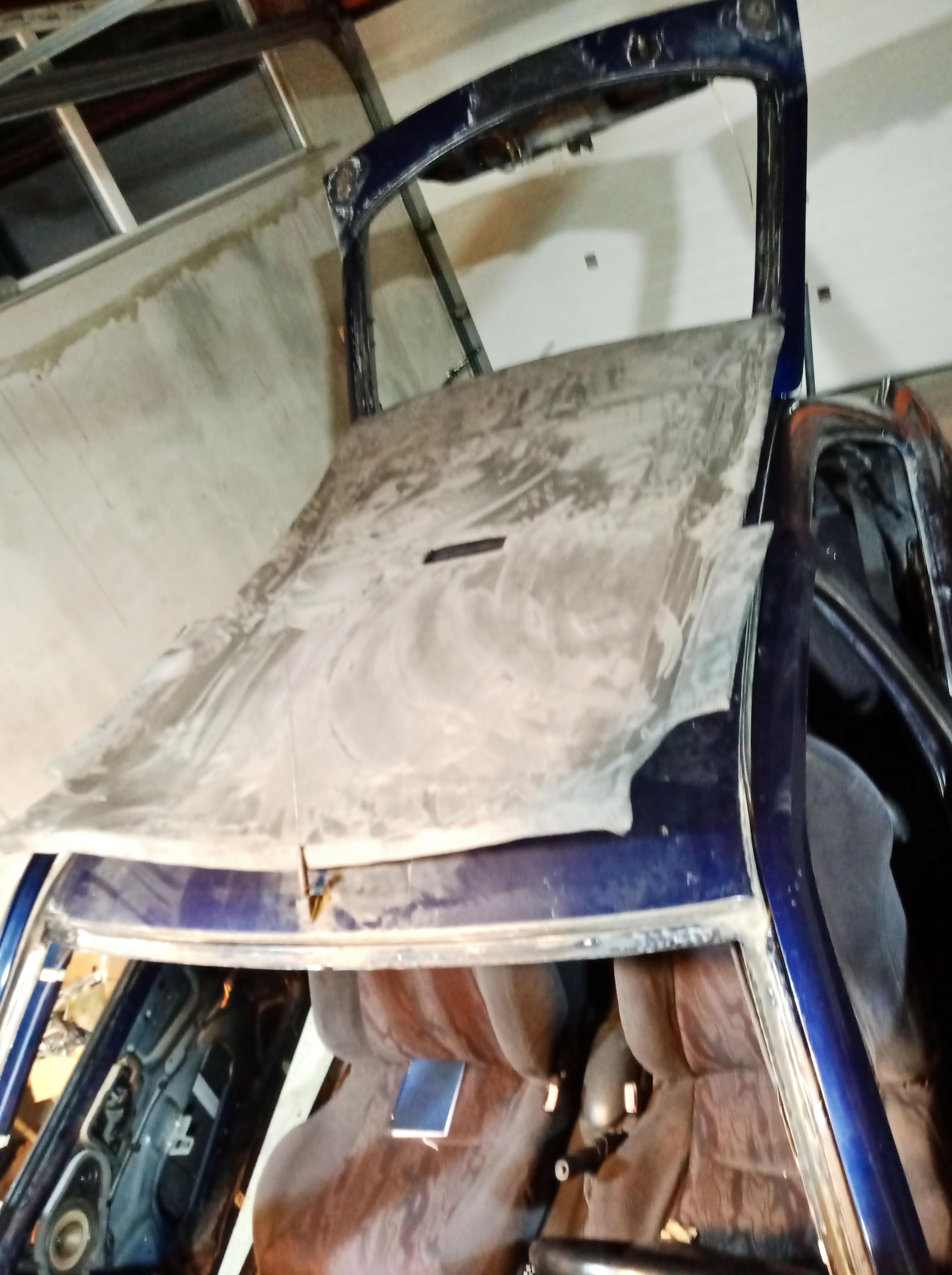

Дойде и ново тапецираният таван с алкантара. На снимките, алкантара не излиза добре, но всъщност си е доста добре на живо. Ама то фотогенична алкантара, няма !
Очаквам скоро корите и колонките да са готови и те с алкантара.

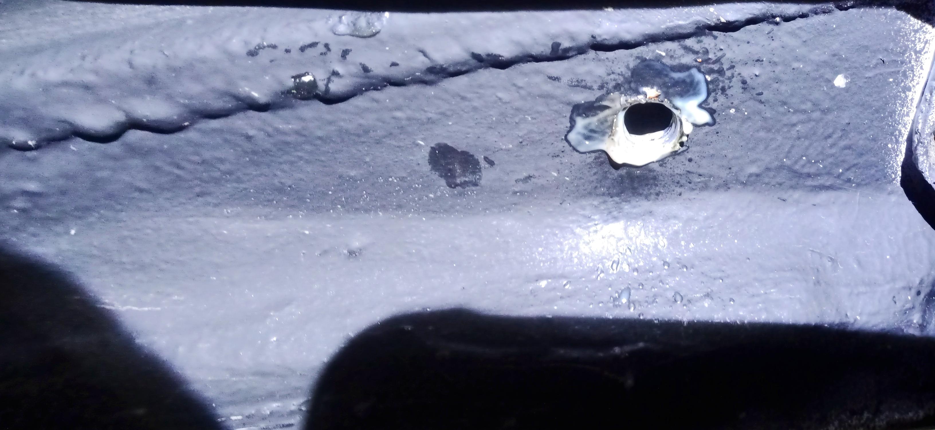

Днес даде време и успях вече да обработя вътрешната част на всички греди, рогове, прагове и всякакви възможни кухини!
Като цяло, отидоха 5л вакса на марката Карсистем KS300. Разбира се има и доста по-евтини вакси но аз заложих на качеството.
Съжалявам но няма как да дам снимки от вътрешността на гредите. Опитах да пъхна камерата за подобни места но обектива веднага се зацапа с ваксата!
Остана съвсем малко по обработка на купето но вече е в движение и се ползва фордака!
