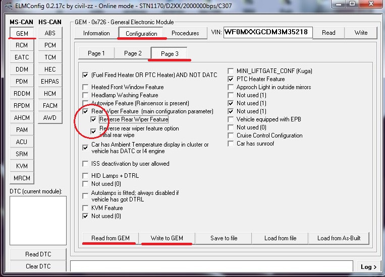

Вероятно повечето собственици на посочените в заглавието модели са забелязали, че при лоши метеорологични условия - дъжд, сняг, може би и мъгла, при включване на задна предавка, задната чистачка се пуска автоматично. Ако е дъждовно времето, няма проблем, но ако чистачката е замръзнала / залепнала за стъклото и преди реотаните да са успели да разтопят леда, то тогава може да имаме случка с неприятни последствия (евентуално). Лично аз, така и не разбрах, как електрониката сама разбира кога да пусне чистачката и кога не.
Автомобила ми няма сензор за дъжд или автоматични чистачки.
За да деактивираме режима са ни нужни:
- адпатер ELM 327, преработен с ключе за превключване между MS-CAN и HS-CAN протоколите, а най-добре е адаптер ELS 27, за да не се занимаваме с непрекъснато цъкане на ключето.
- програмата ELMConfig
- лаптоп.
Преди да изтеглите която и да е версия на програмата (за препоръчване е най-новата), първо трябва да изтеглите файла ELMConfig Runtimepack (най-отгоре в списъка на страницата), да го стартирате и в отворилия се прозорец да кликнете върху бутона "Изпълни". Самата програма мисля, че не се нуждаеше от инсталиране, а се стартира директно от EXE файла.
Как се свързва адаптера с лаптопа няма да разглеждам. Има писано достатъчно по въпроса.
След стартиране на програмата се отваря долния прозорец
Избирате език, драйвер (обикновено е V(CP)), Device указва на кой порт е свързан адаптера, чрез Connection избирате модела автомобил. Програмата е писана за Focus Mk II, C-Max, Kuga Mk I и Mondeo MkIV / S-Max / Galaxy. След като сте избрали всичко, кликвате на Open port / Открьiть порт, при което ще се отвори основния прозорец на програмата. Трябва да изчакате едно досадно
съобщение относно програмата (7-8 секунди), след което можете да ровичкате на воля.
Стъпките са както следва:
1. Избирате GEM модула.
2. Отивате на меню Configuration.
3. Отваряте страница 3 в менюто (Page 3).
4. Кликвате на Read from GEM. След като програмата прочете модула, ще зареди кои функции са активирани и кои не. Това което касае задната чистачка съм го оградил в червения кръг.
5. От оградените отметки в червения кръг размаркирате Reverse rear wiper feature option initial rear wipe / Включение заднего дворника при вьiборе задней передачи.
6. Кликвате на Write to GEM с което процедурата е приключена.

Опцията за чистачката я видях и във Forscan, тия дни ще я пробвам дали работи.
Задната чистачка се включва автоматично САМО ако са активирани предните чистачки (независимо дали ръчно или чрез сензора за дъжд). Няма значение дали вали, пече или пада градушка. Наблюденията ми са от B-Max и C-Max (последния модел).
Мнения: 1206
Re: Деактивиране на автоматичния режим на задната чистачка (Фокус Мк 2 / Фокус Ц-Макс)
Мнение от Ozzie » 17 мар 2021, 22:33
@DigiPro
Описал съм при какви условия се включва задната чистачка.
Деактивирал съм функция, която е налична при спрял автомобил и включване на задна предавка, и не зависи от това включени ли са или не предните чистачки.
