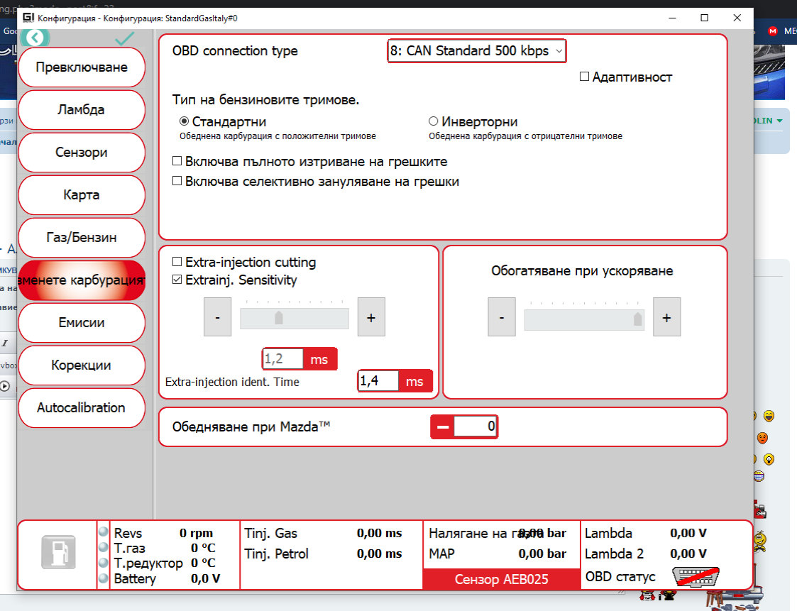

Бихте ли ми казали какви точно са бензиновите тримове на двигател 1,8 флексифюл 125 коня в моят фокус 2008г. Стандартни( обеднена карбурация с положителни тримове) или инверторни (обеднена карбурация с отрицателни тримове) ? В момента е отметнато на програмата стандартни, но когато обогатявам сместа тримовете стават положителни. Затова започвам да си мисля ,че нещо е объркано там.

Първо трябва да се намери и застреля човека правил превода на този софтуер на български (ако е човек изобщо). Второ поне при мен тримовете са стандартни - тоест бедна смес води до положителни тримове. При положителен дълъг трим над 25% за продължително време се записва грешка за бедна смес. Предполагам, но само предполагам, че и при 1.8 би следвало да е така. Флексифюел мисля, че означаваше, че двигателя може да работи и на етанол, нo като гледам компютъра е същия като на обикновения 1.8 125 кс.

Сега като прочетох и ме осени,че всъщност и при мен са стандартни и по някакъв начин съм се подвел да мисля обратното.
Имам мултимедия във фокуса и там си пускам приложението Torque да си гледам тримовете. Дългия трим на тихи обороти стоеше твърдо на -17,2. Преди 2 дни закачих лаптопа да видя как е газовия компютър и видях,че има разлика в бензиновите времена на празен ход на газ и бензин. Изравних ги като увеличих част от картата с 12%. Дългия трим още същия ден се увеличи до -10. Сега вече е -8,3. Затова реших , че обогатяването води до положителни тримове, но явно съм пропуснал,че обогатяването на газ води до обедняване на бензина.

Отметката адаптивност позволява на газовия инжекцион сам да се опитва да свали тримовете до 0 (по-скоро до около +-5%), като динамично променя газовата карта според това, което вижда по OBD- връзката. Но според мен щом имаш достъп до софтуера на газта и Torque, по-добре сам си коригирай газовата карта и не включвай тази отметка Адаптивност. Просто разгледай тримовете в 3,4 най-често използвани режима - 1. празен ход (с/без климатик) 2. Градско по булевардите с 50-60 км/ч на 3/4-та. 3.Междуградско с 90 на 5-та. и 4. Магистрала със 120-140 и направи съответните корецкии по картата.
