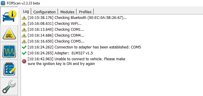

Ради-1
Мнения: 825
Re: OBD четец за Форд-Фокус, 1.8 бензин 2006г.(комби) на газ
Мнение от Ради-1 » 15 яну 2021, 21:56
Аз пробвах всичко, но не ставаше. Не иска да се върже с компютъра
Мнение от HACKO » 16 яну 2021, 22:09
За Фокус 1 трябва четеца да е V1.5 или по-малка инак не се свързва. Като цяло малко четци се свързват, трябва да поддържат протокол SAE J1850 PWM.
