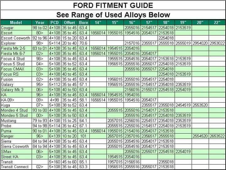

Здравейте, колеги! Намерих темата в тоя раздел, съдържаща информация за диаметъра на центр. отвор, брой болтове и междуболтово разстояние за различните модели на Форд. Интересувам се за ФОКУС мк1 /1,8 тдци 2003 г./ каква е стойността на ЕТ или допустимия диапазон? Също така се интересувам за ширината на джантата J в какви граници трябва да е ? Понеже ще купувам джанти за зимен комплект ми е нужна информацията

Колега, търси си 6-6,5х15 с ЕТ40-52.5. Аз лично съм със 6,5х16 и ЕТ52,5.

Има търсачка във форума и помага.
viewtopic.php?f=7&t=77299&p=578137&hili ... B8#p578137
