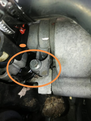

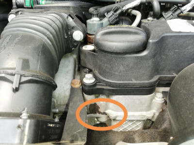

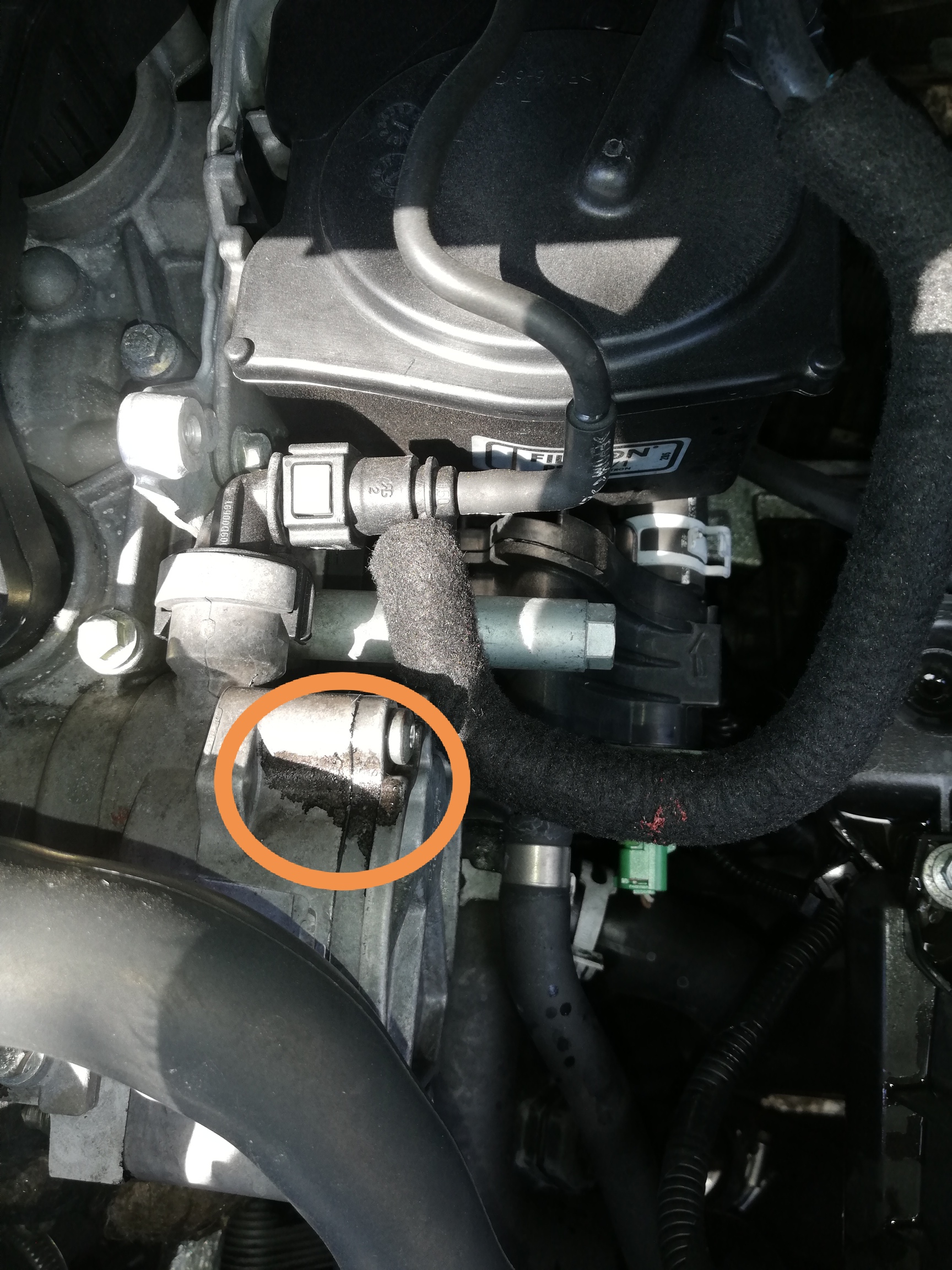

Смених гарнитура на турбо + гарнитура на главата на клапаните, но пак има масло и ме дразни мега много. Някой с такъв проблем да е имал и да знае нещо повече. Колата е 1.6 tdci 109к.с с премахнат ЕГР ако има значение. Мисля да сменям дихтунги + о - пръстени понеже маслото идва от около 3та дюза най вече. Доста хора казаха да си карам и да не я мисля понеже това им е болест на тези двигатели. На места гледах, че казват проблем е капака на клапаните...

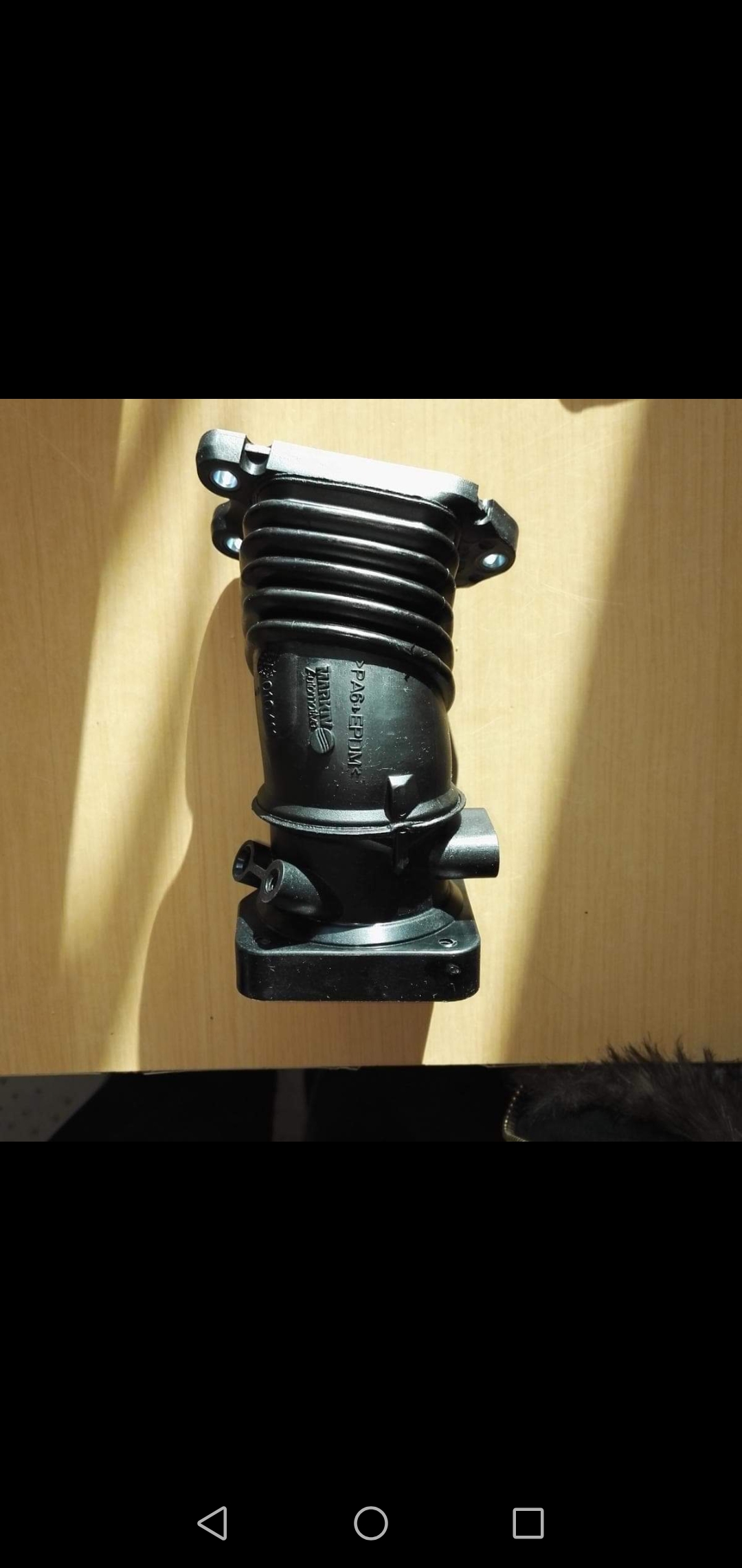

Да нещо такова е като цена 140-160лв и ще видя след смяната на дихтунги и пръстени ако пак нещо има сменям го капака и толкова. То друго остана ли изобщо освен има и един маркуч, който е за газовете и там можело да има масло ама и той май беше 70+лв. Ето го и него
Мнения: 1205
Re: Focus c - max
Мнение от Ozzie » 09 авг 2020, 00:33
Не е за газовете, а е за въздуха към входящия колектор.
Миналата година взех такъв от морга за 30 лв., в магазин цената му беше 50.

А реално има ли шанс той да прави мизерия някаква в случая или не сте запознат
Мнения: 1205
Re: Focus c - max
Мнение от Ozzie » 09 авг 2020, 10:04
Може да прави мизерия, само ако турбото вкарва масло по турбо-пътищата и цялостта на въпросната гофра е компрометирана. При мен беше се сцепила в горния край, преди самия колектор.
Колкото до другото омасляване - както казаха, свикваш му. Така съм от 4 1/2 години. :)
iskren931
Мнения: 4
Регистриран: 08 авг 2020, 14:35
Местоположение: Русе
Re: Focus c - max
Мнение от iskren931 » 09 авг 2020, 12:03
Значи варианта за този маркуч отпада понеже там си е наред всичко. Благодаря 👍

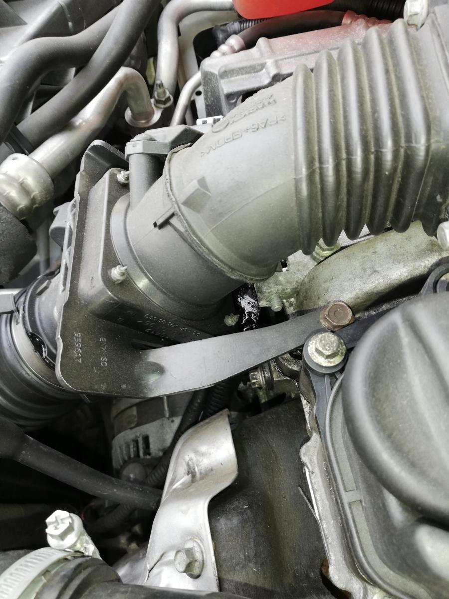

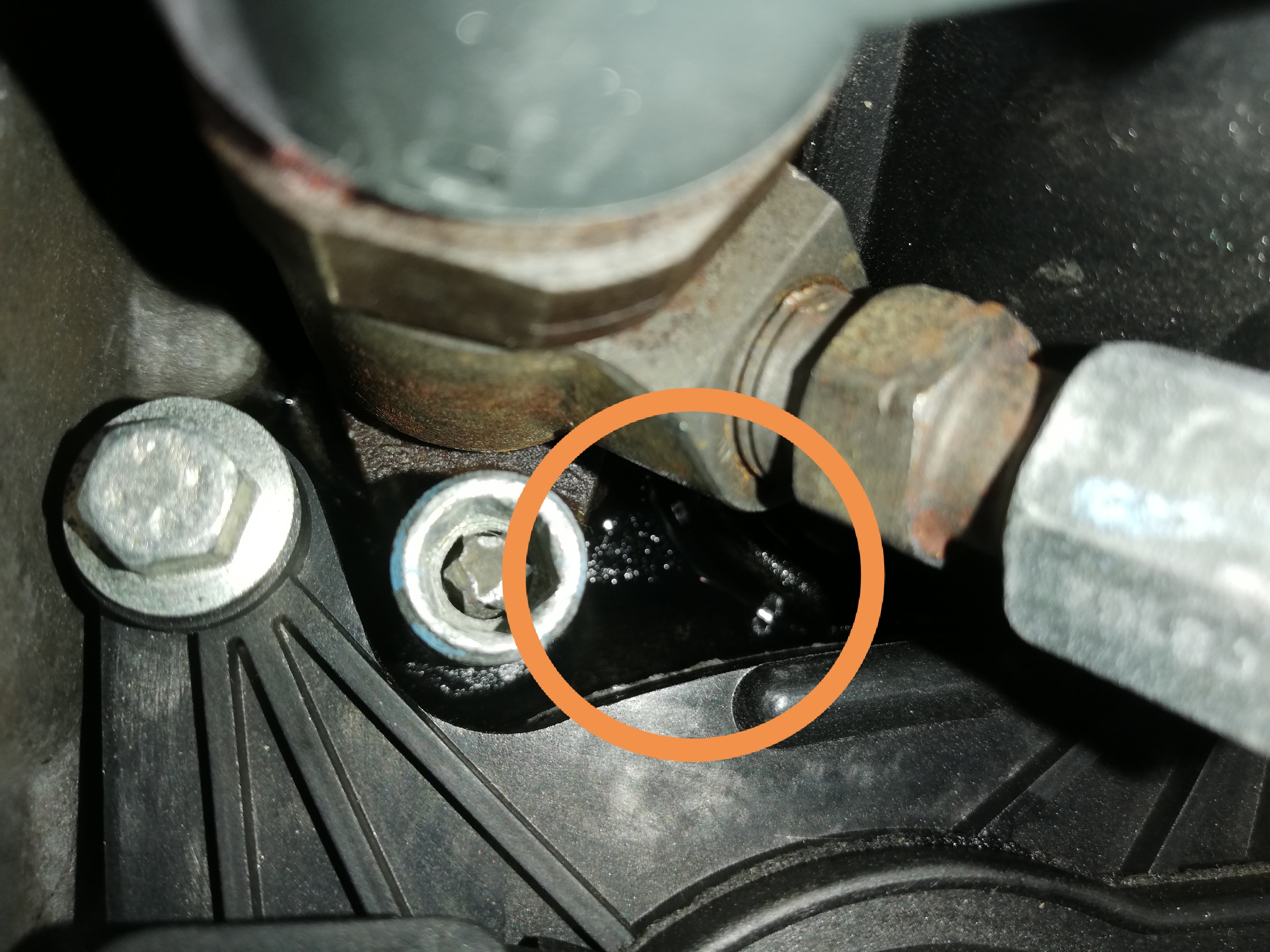

Смених средна част на турбо, капака на клапаните, дихтунги + о пръстени ново масло + всички филтри и пак пуска масло около дюзите и от тук /прилагам снимка/ но е много малко. С пълен резервоар направих Русе Варна Русе +100км градско като климатик не е спиран. На магистрала я натиснах до към 160 и на компютъра изкара 5.5/100 разход но нещо ми се струва много малко км изминати. Моля за помощ
