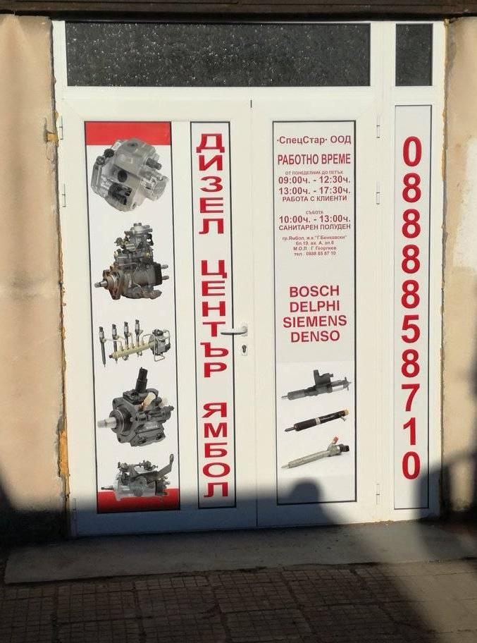

Препоръчай майстор за южна българия или тел. и координати актуални на жоро спецеалиста.мерси предварително
- pepy1
- Мнения: 4791
Re: Загуба на мощност
https://www.clubford.org/forum/viewtopi ... 14&t=40170
На няма и 100 км ти е!

- Ozzie
- Мнения: 1206

Благодаря на всички.тия дни ще се свържа с него да си оговоря час и ще пиша какво се е оказало

Ето му и телефони:margarit.hristov написа: ↑02 сеп 2020, 23:17Благодаря на всички.тия дни ще се свържа с него да си уговоря час и ще пиша какво се е оказало
- margarit.hristov
- Мнения: 140
- Регистриран: 31 мар 2020, 19:21
- Модел на автомобила: Форд мондео мк4 комби 1.8тдци 125к.с.
- Местоположение: Свиленград
Привет колеги.днес скокнах до ямбол и положението никак не е розово.диагнозата е пиезо пакетите на 1ва и 2ра дюза нестават,на 3та супер,на 4та на ръба
