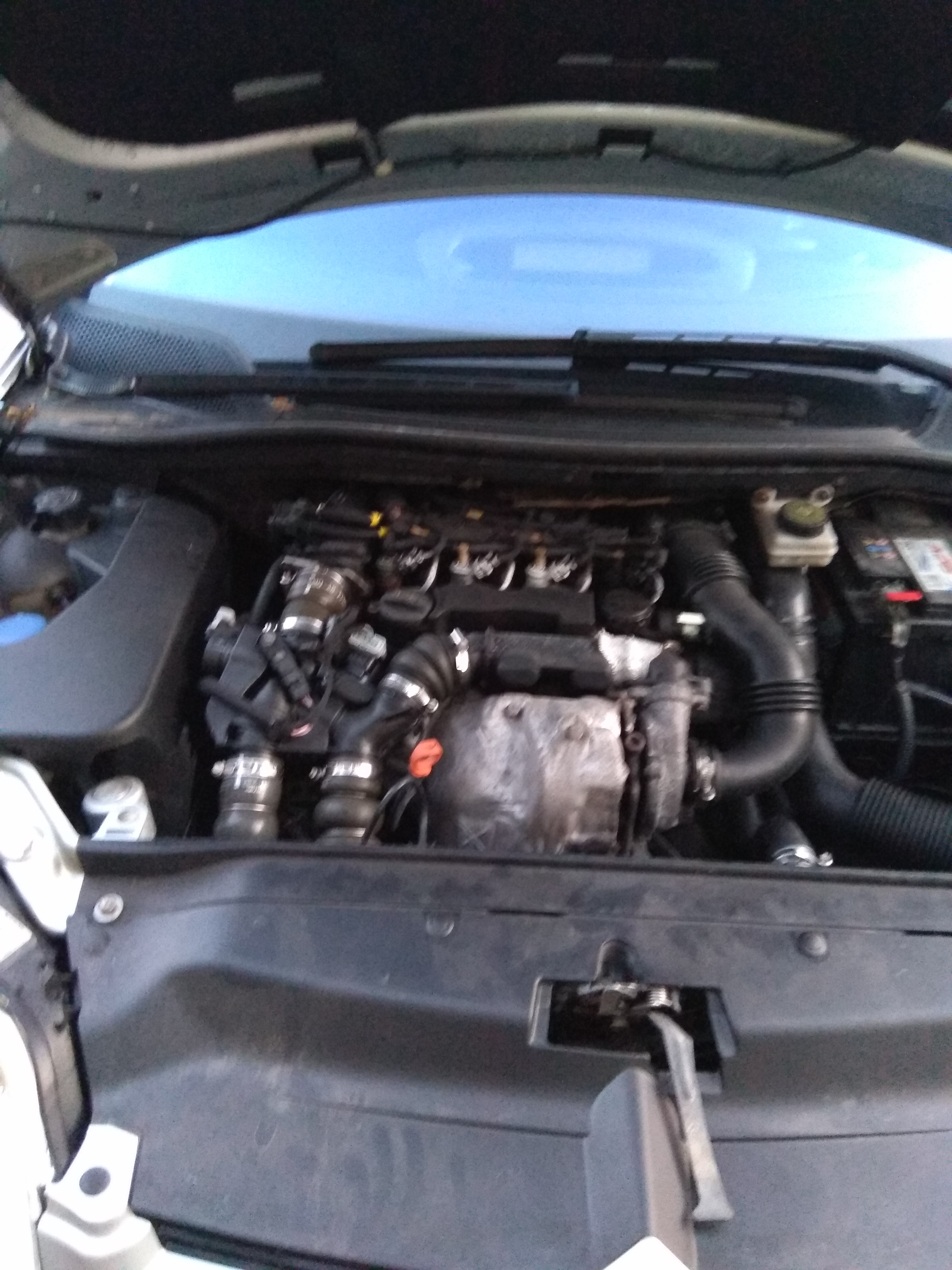

Така изглежда мотора.Щифтовете са само за фиксиране на валовете докато се сложи ремъка.Мотора е с една ролка на разпред. вал ,но е 16в.Новия мотор на пса е 8в,не знам при него как е и дали го монтират на форд,не знам и дали форд имат техен 1,6 тдци.Ако е този мотора на скоростите отдолу откъм мотора точно над ауспуха има дупка 10 или 12мм(не помня точно),там се вкарва един болт за законтряне за отвиване завиване на демпфера,използва се само за това.Щифта 5мм е за коляновия вал 8 за разпределителния 12 е за законтряне на маховика,помпата не е нужно да я фиксираш,ако искаш може да сложиш свредло 8мм

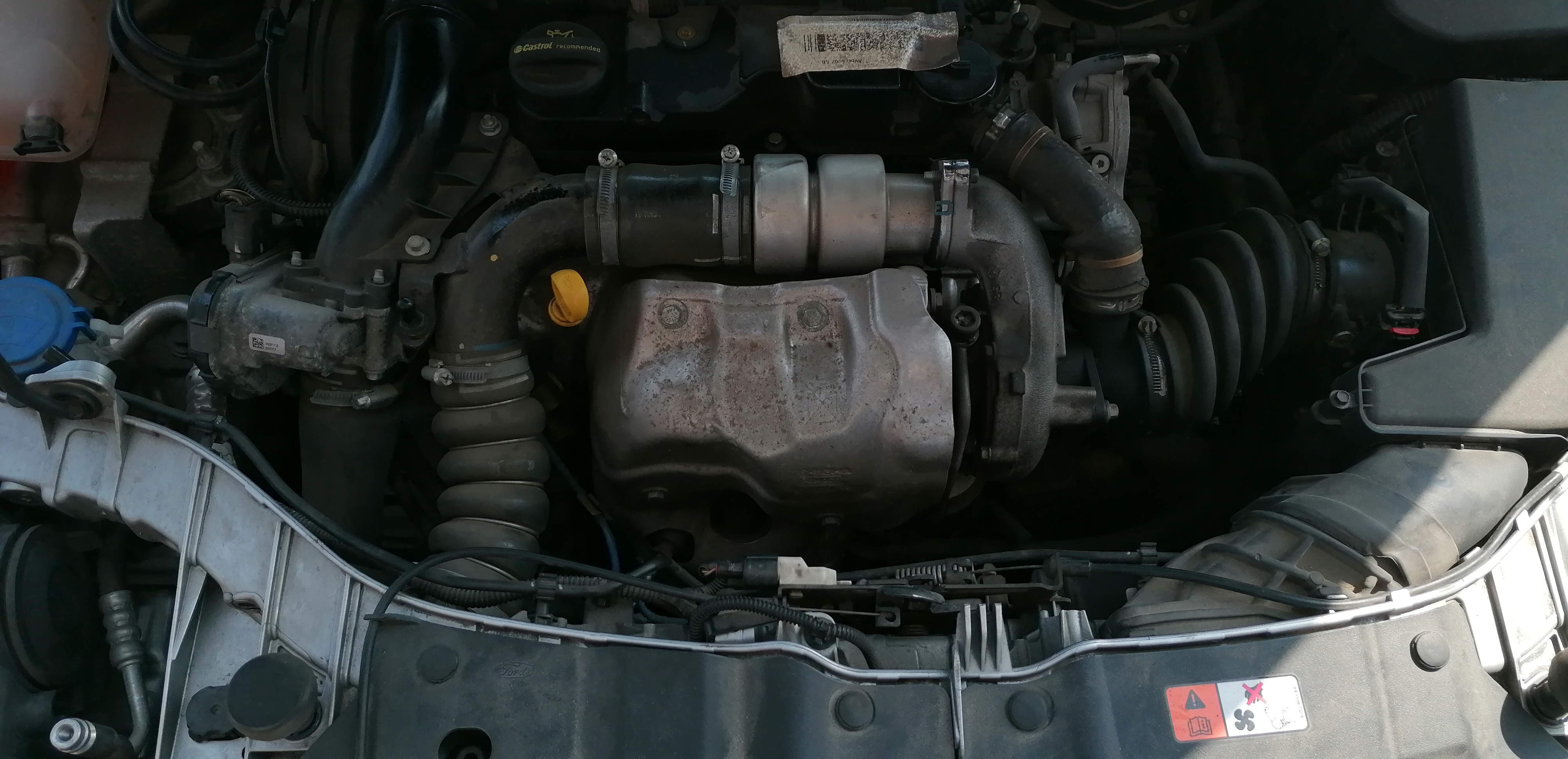

Това е колата ми.[attachment=0]IMG_20200806_111514.jpg[/attachment

Какви са първите 4 букви от номера на двигателя?Не го виждам добре,но май е на пса,единия щифт 5мм трябва да е за помпата

А номера къде е. Там е толкова претрупано с кабели и маркучи че не знам как ще го видя.
Кода иначе е Т1ДБ(T1DB).

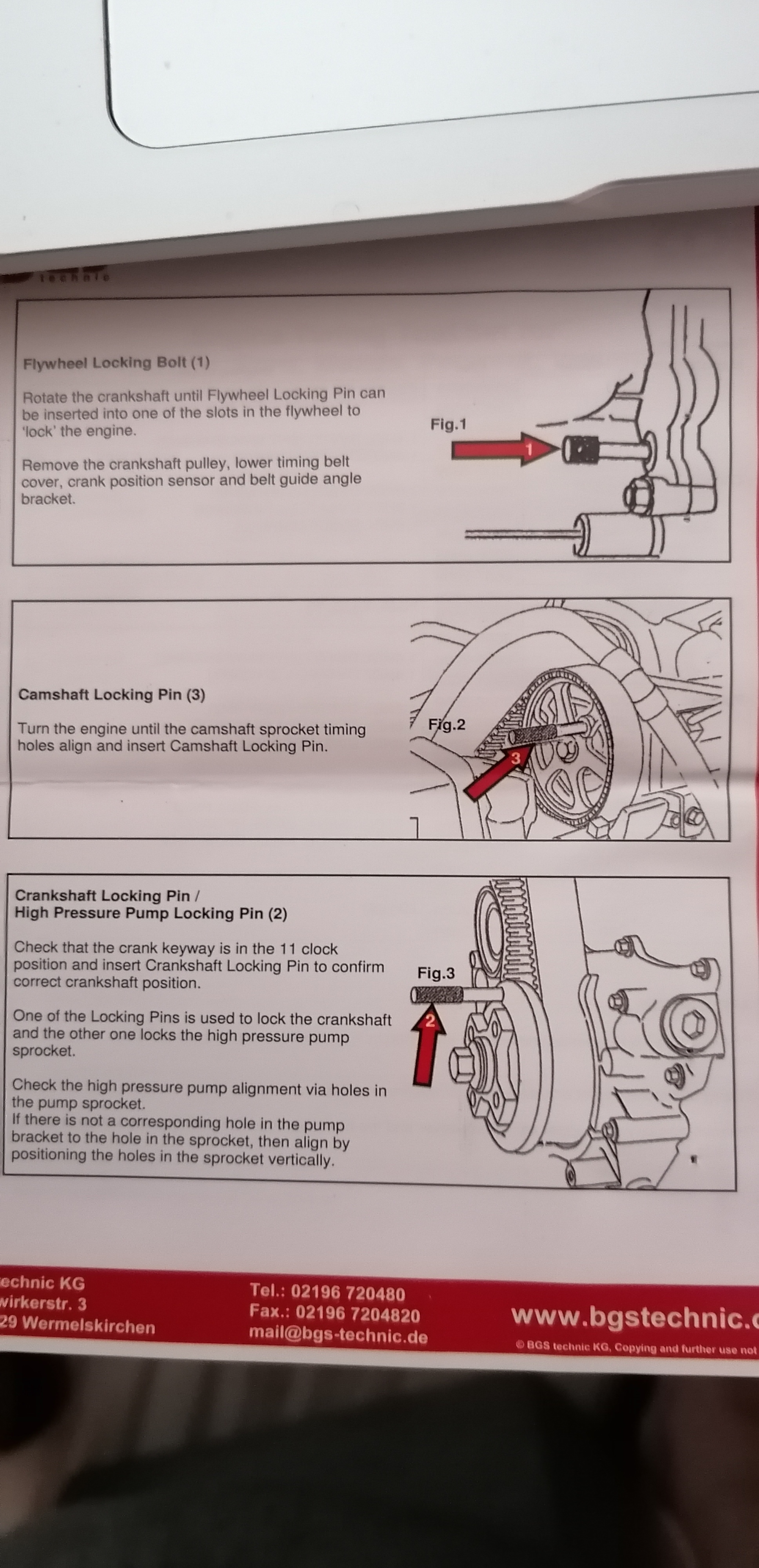

А това е схема на Щифтовете. Кой щифт къде се слага. Ако някой знае английски може да го преведе.

Първата картинка е законтряне на маховика за развиване на демпферната шайба 12мм,втората е разпределителния вал 8мм,третата колянов вал 5мм.Първо се развива демпфера,и след това се нареждат другите щифтове.Преди да свалиш ремъка огледай хубаво всичко
