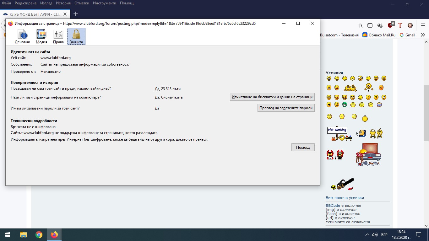

Мнение от pepy1 » 13 фев 2020, 18:28
Аз от няколко години се боря с това! На телефона ми даже всеки път трябва да пиша парола и юзер, вече свикнах и няма смисъл от тормоз. Щом не става - не става.

Re: HTTPS
Мнение от pepy1 » 13 фев 2020, 20:14
При мен е същото, но и опит да отворя форума от телефона

Колеги пишете за всичко, което не работи или прави проблеми. След като се премесрихме следващите няколко дни ще се оправят един по един малките бъгове. Скоро ще бъдат генерирани изцяло нови сертификати.

Re: HTTPS
Мнение от dimkar » 15 фев 2020, 16:49
Отново изписва, че сайтът не е сигурен.

Re: HTTPS
Мнение от JustSAF » 18 фев 2020, 23:49
Здрваейте колеги,
От днес вече имаме сертификати от let's encrypt. В следващите дни ще оправям и малките проблеми който има.

Re: HTTPS
Мнение от JustSAF » 19 фев 2020, 00:37
Здрваей,
Това вече няма да е проблем понеже висчко се пренасочва към https.
pepy1 написа:
13 фев 2020, 18:28
Това преди няколко дни го оправих, бях забравил да разреша ssl връзката на допълнителните ни домейни (clubford.bg и fordclub.bg)
pepy1 написа:
13 фев 2020, 20:14
https://cloud.mail.ru/public/oVD7/3MoR7rLZd
След като оправих сертификатите и пренасочих всичко към HTTPS проблема би трябвало да е решен (поне при мойте компютри и телефони който използвах за тестове)
