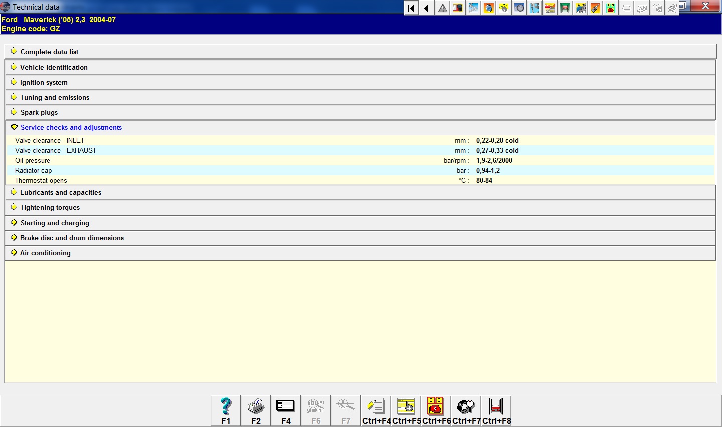

Дано първо премерят хлабините на клапаните и да ги коригират, че пак ще има въпроси.

Като човек карал същата кола 10 години на газ ти казвам ,че клапаните си заминават. Два пъти правих реглаж и накрая ремонт .Митака знае.

Имам същият Форд, който закарах превантивно за регулиране на клапаните ,т.к. съм на газ, а и по каталог дават регулиране на 20 000км.
Оказа се,че клапаните са с пулове и излиза доста скъпо ! Имах късмет,че хлабините им бяха в горна граница от допуските.
