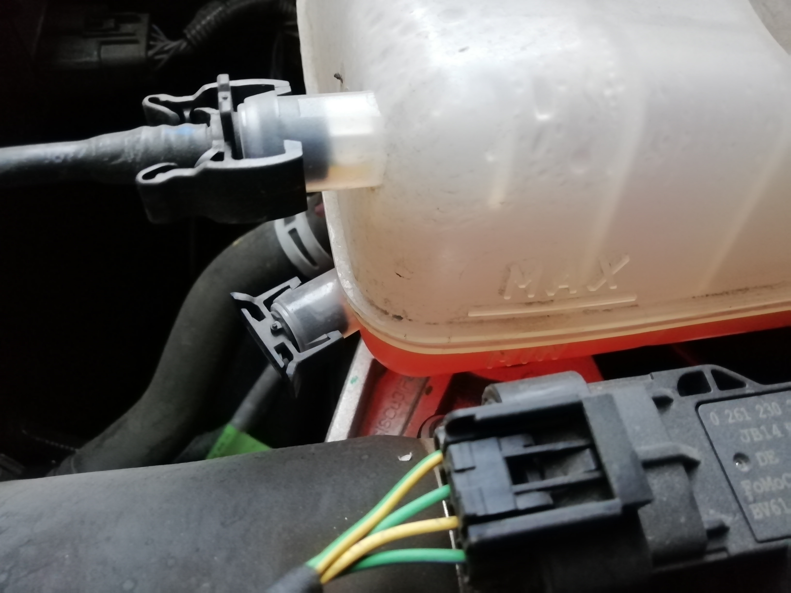

От 2015 до това лято никаква загуба. Преди около 3-4 месеца последно съм проверявал и нивото беше на средата между MIN и MAX, точно където е съединението между горната и долна част на съда (както си е било винаги). Миналата неделя установих, че е колкото се вижда на снимката. Не разбирам от автомобили, затова ходя по майстори, а пък те какво разбират е съвсем друга тема.

Темата ме заинтригува и реших днес да проверя каква е ситуацията при мен. Моят Куриер е със същия двигател 1.0 Ecoboost (Fox - 100 кс).
Според програмата за сервизни дейности, която изтеглих от ETIS преди време, антифризът се сменя на всеки 10 години и трябва да бъде, цитирам: "purple Super Plus".
Под капака ситуацията е - нивото е точно под средата след каране от година и половина. Странното е, че единия изход от казанчето е запушен с тапа, а при колегите на снимките не е така, въпреки идентичния двигател в автомобилите.

Да, наистина е странно... Но може би щом колата идва фабрично така, значи е решение на Форд. Може да питаш в МП защо има разлика.
Колкото то моята кола, имам я от 2015 година и нивото не беше мърдало за 4 години въобще, а изведнъж го "изпи" почти всичкото. Иначе откакто доляха в МП, съм проверявал 2 пъти и засега не е мръднало от отметката MAX.

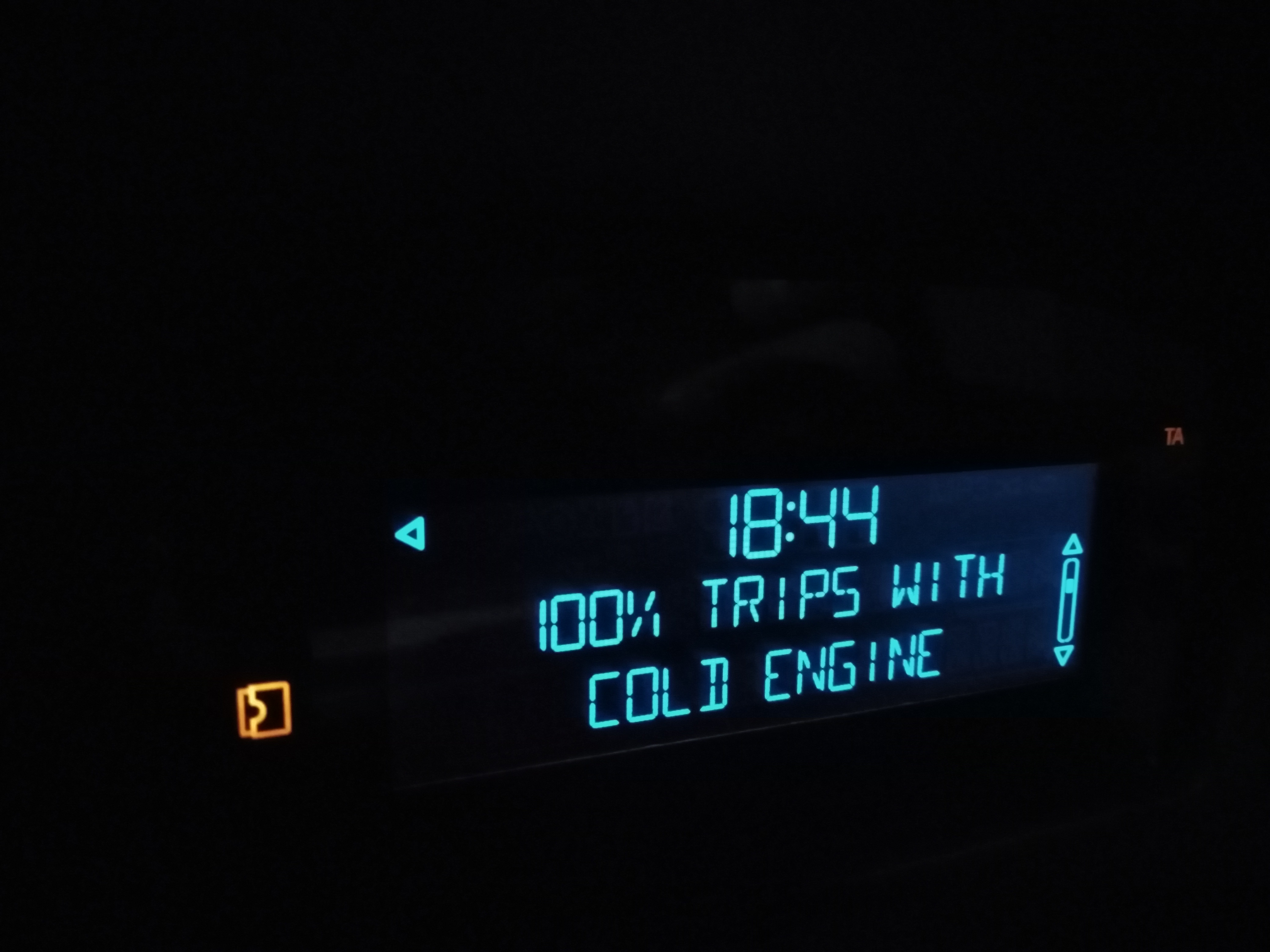

Забавното е, че от тогава започна да изписва на екрана следното -> Процентите с всяко следващо пътуване нарастваха и днес ударих 100
Иначе парно има, даже прекалено много... Направо сауна.
