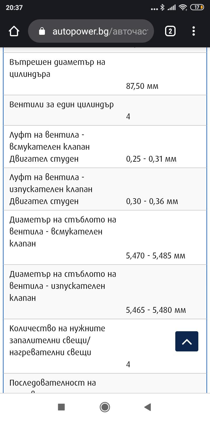

Мнение от bizu » 29 сеп 2019, 15:13
А в какви граници трябва да бъде луфта за двигателите с фабрична газ (SYDA)? За останалите бензинови има инфо, но за SYDA не намирам.

Re: Въпроси и отговори
Мнение от ADDimitrov » 29 сеп 2019, 20:37
