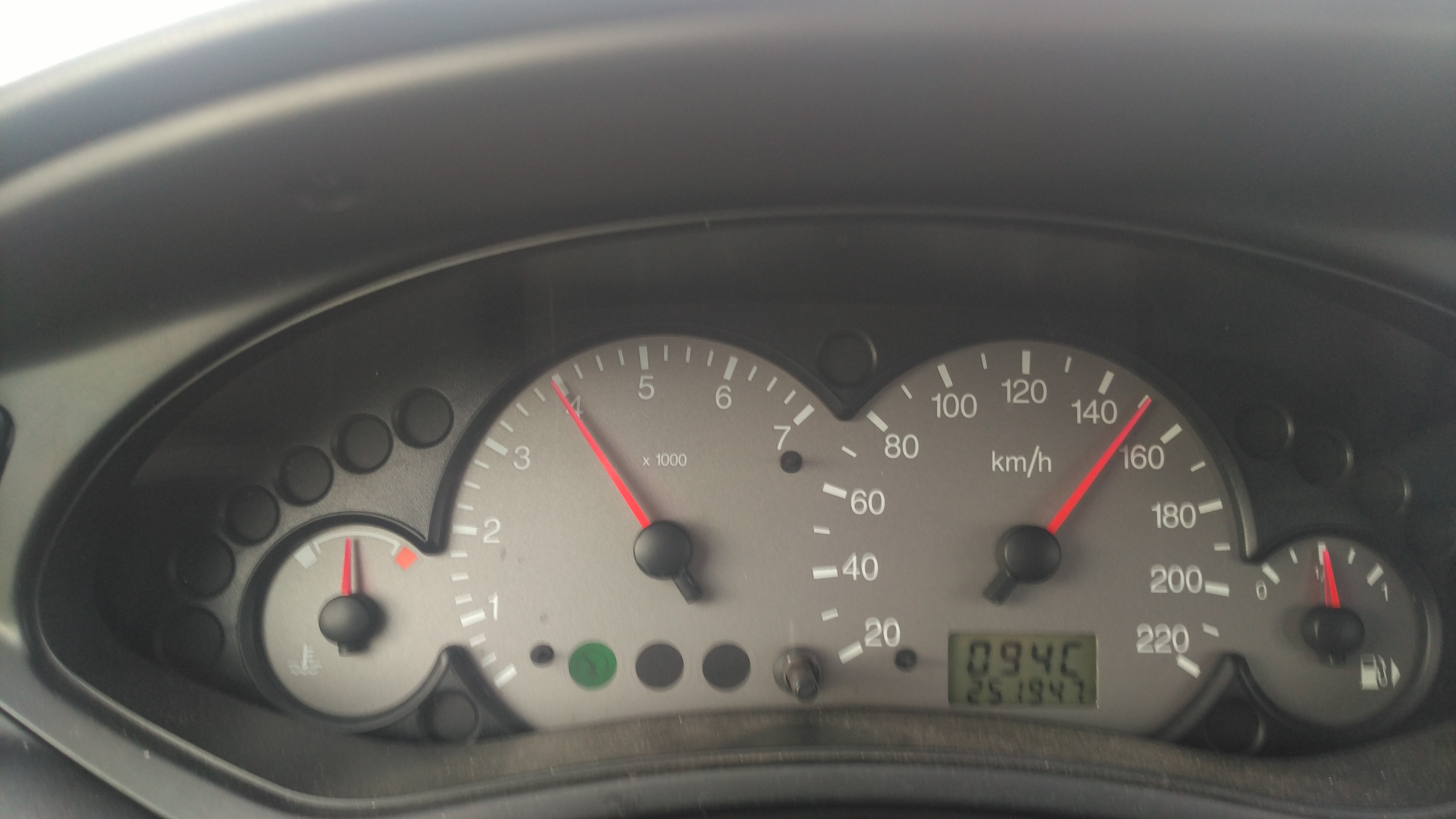

Магистралата след Дупница към София температура към 17 градуса външна:
На баира след Перник към първият тунел повиши още 2 градуса и после свали пак там.
Поздрави.
Поздрави.
