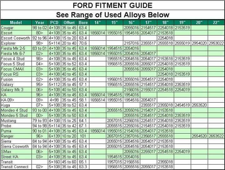

Мнение от FORD FOKUS vr » 05 ное 2019, 20:07
Някой ми е изтрил поста! Иначе конкретно - ще станат! Има и едни чудесни онлайн калкулаторчета дето може да се погледне съвместимоста.
Малка поправка. Ще станат, но не съвсем. Ето нещо и от мен: https://bg.avtogumi.bg/oscommerce/advan ... anguage/bg
