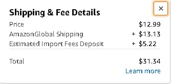

Проблемът е, че има алуминиеви китайски ментета, докарани на цвят като бронз/месинг. А тези от линка са безумно скъпи - $13/брой, вместо за комплект и като сложиш доставката до България, отива на $31/брой...

На нашия пазар друго освен ментета няма. Миналата година буса беше стигнал до състояние почти да не зарежда заради ментаци клеми, слагани от предния собственик. Палеше трудно и почти не зареждаше. Като разбрах, че е в клемите драмата, тръгнах да търся клеми. Само ментета. Тези от линка си ги набрах в морга, от някакъв Джип. Добре, че моргаджията не знаеше колко струвват нови. Обаче разликата е от земята до небето. Сглобката е такава, че първо държи страшно добре, второ-не се окислява.
