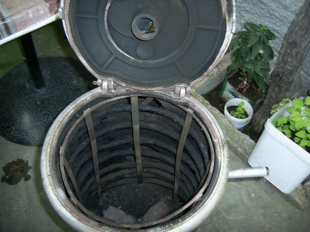

Дървата са 180лева тома.за другата зима мисля да направя серпентина на кюмбето ф28 медна тръба,по моите с етки ще е достатъчна за два радиатора и щее по икономично от камина.спред изчислениятА ще струва 700лева серпентина,инсталацията и радиаторите.Не слагам труда щото няма кой да ми го плати:)))
*bbq* *fordlogo*
dj_peci
Мнения: 301
Местоположение: Хасково
Re: Пелети или климатици?
Мнение от dj_peci » 06 фев 2019, 18:13
ето идеята.
*bbq* *fordlogo*
