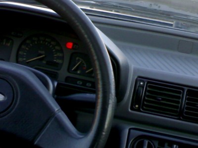

Днес карахме и видях че тая лампичка за маслото почна да мига. Аз мисля че е за доливане а вие ?

Индикира ниско налягане. При по-дълго светене индикира двигател за основен ремонт.
Виж си маслото (има ли), тече ли отнякъде или гори. Дано да е само сдухан датчик...

Отвори капака.. и виж щеката на маслото какво ще покаже, т.е дали физически има масло. Най- вероятно ти гори повечко малко и вече е намаляло.

Е долях аз има няма 150-200 грама и спря да мига
