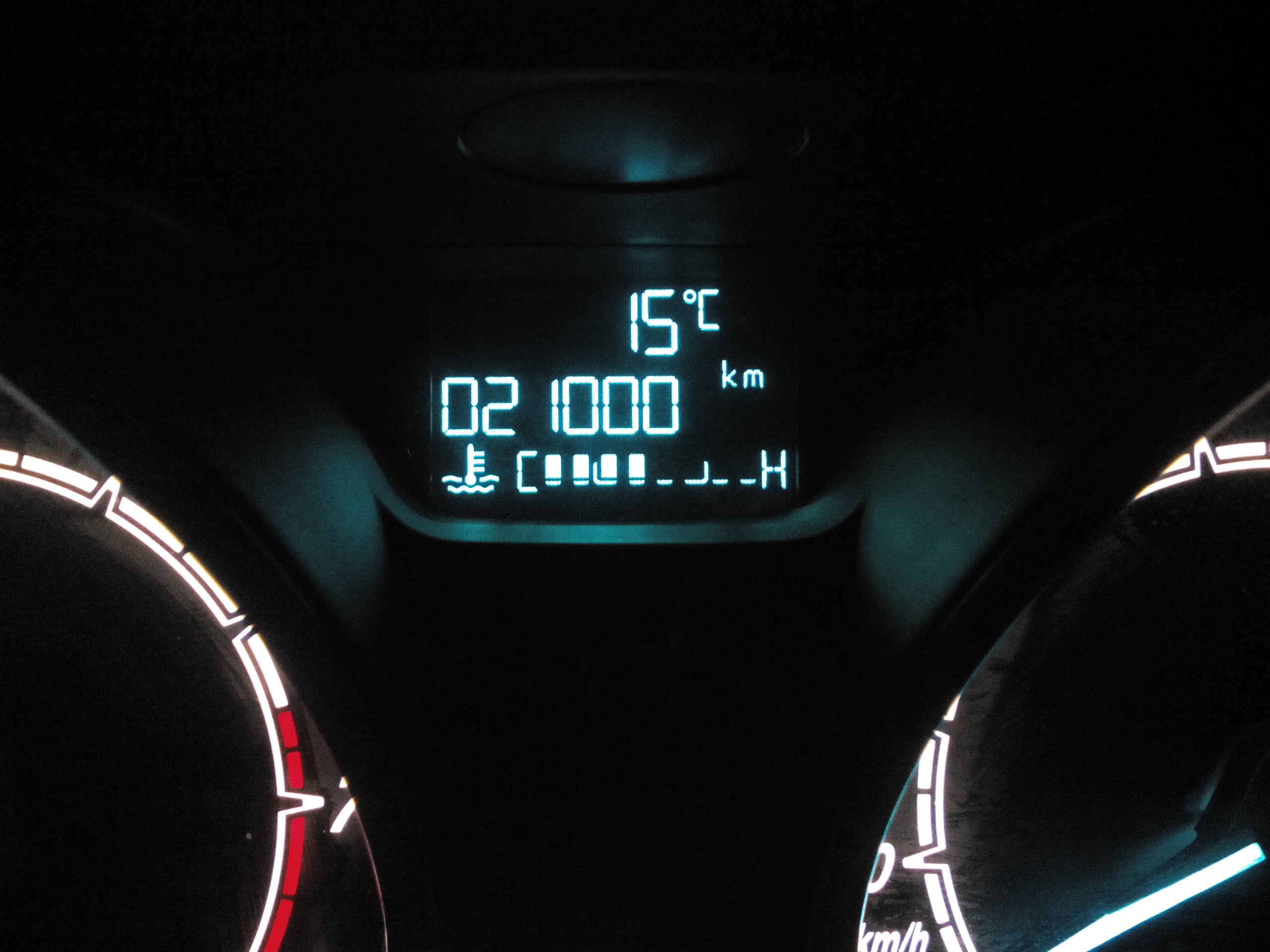

На B-Max производство 12/2012 с 1,0 Ecoboost също няма индикатор. На по късните модели има графичен индикатор на малкото дисплейче между километража и оборотомера. Ако пуснеш таблото в тест режим можеш да видиш реалната температура.

Мнение от GeorgiToRuleThemAll » 25 мар 2018, 01:41
Ето как е при B-Max 2015.
C - Cold и H - Hot и четири чертички, които почти не носят полезна информация.
