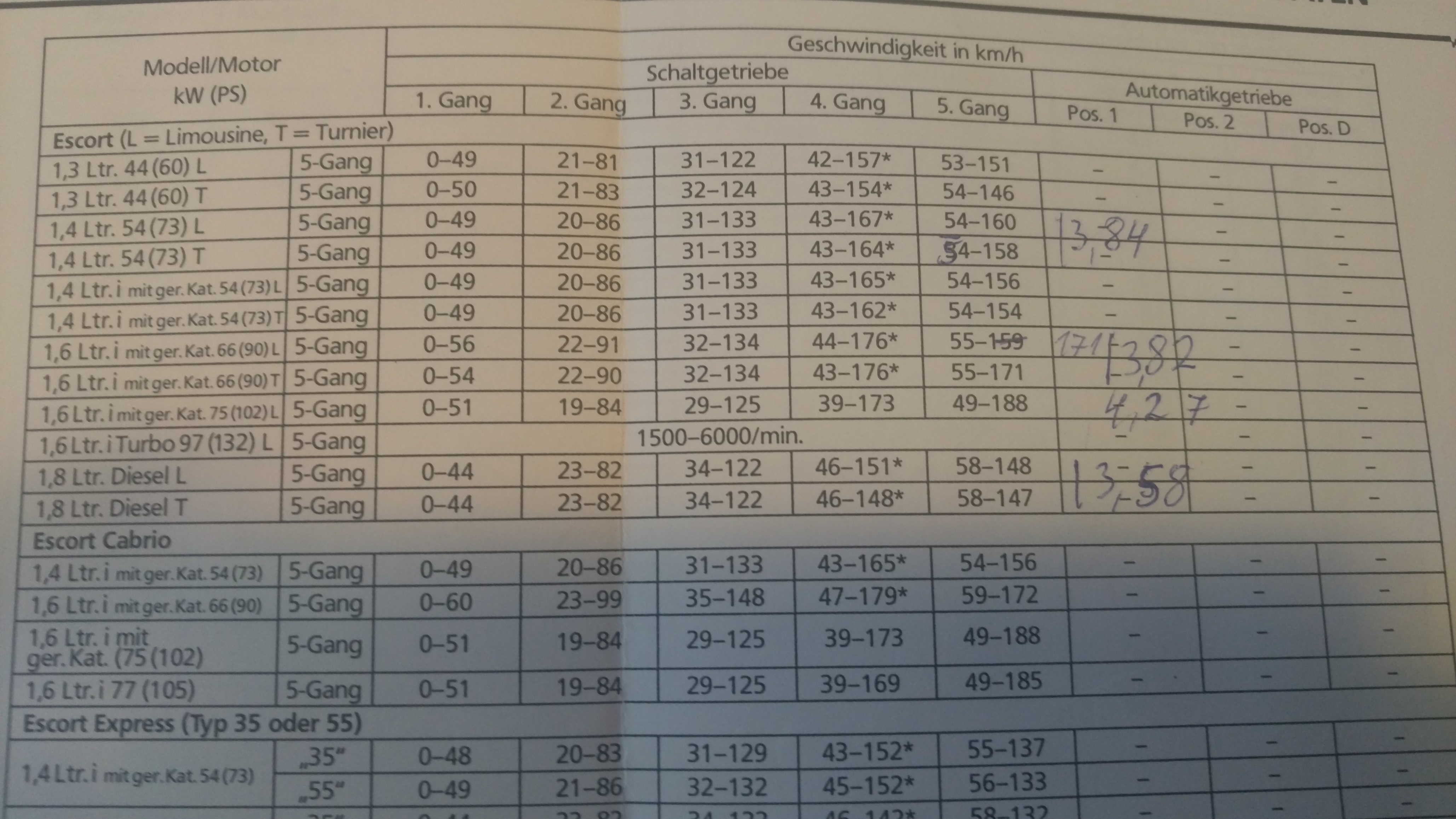

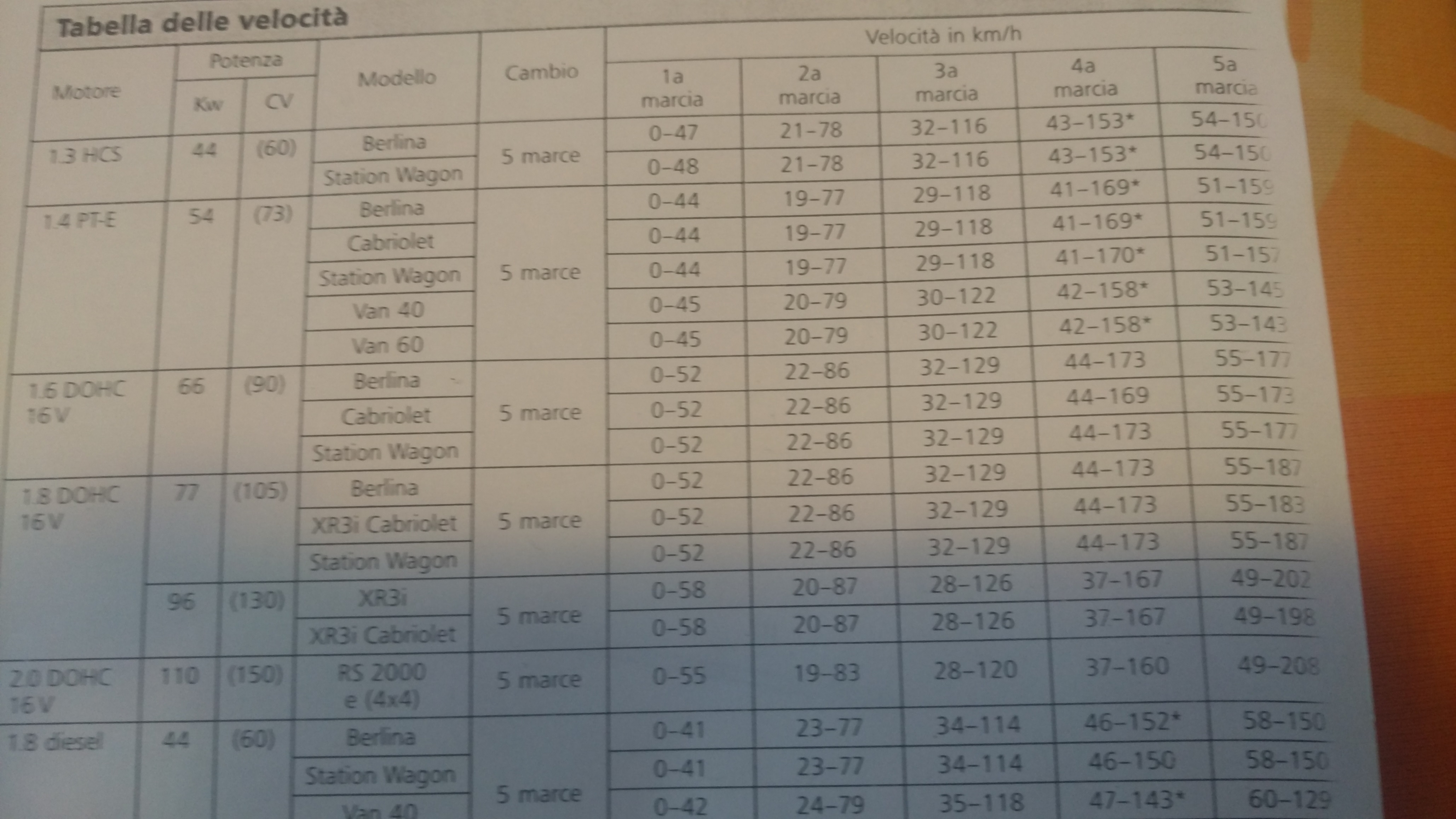

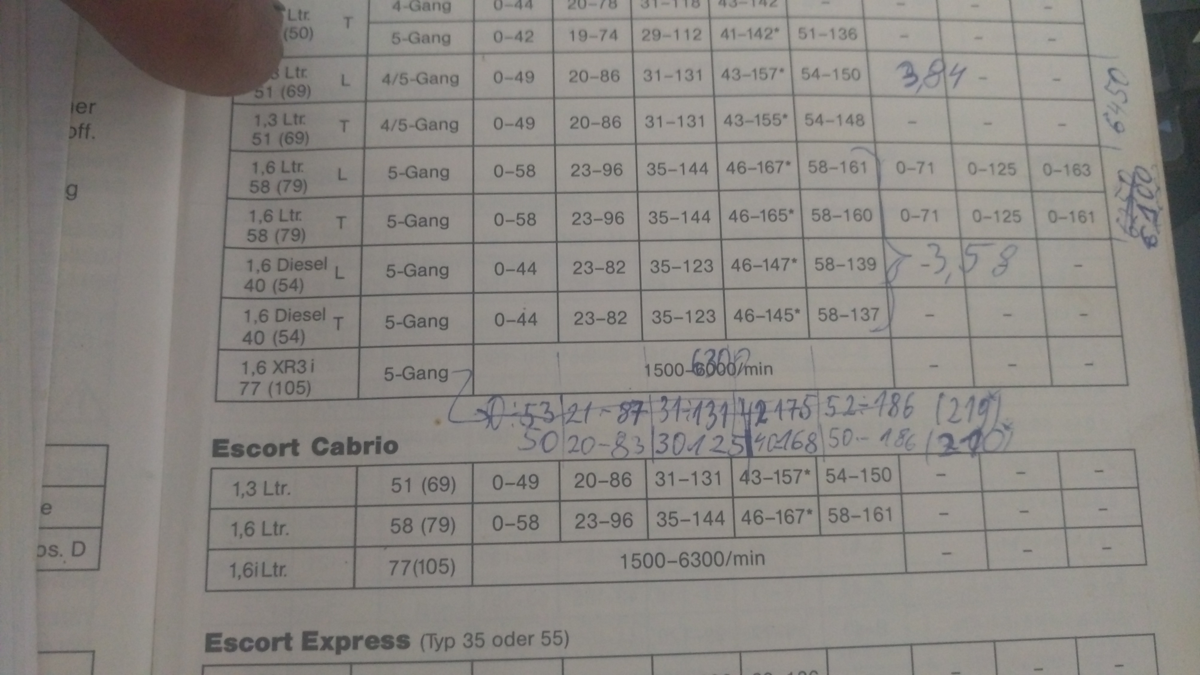

При 2000 об
2 - 34
3 - 52
4 - 76
5 - 100 Според предавателните числа и стандартен размер гуми. Така че оборотомера ти му няма нищо.

2 - 34
3 - 52
4 - 76
