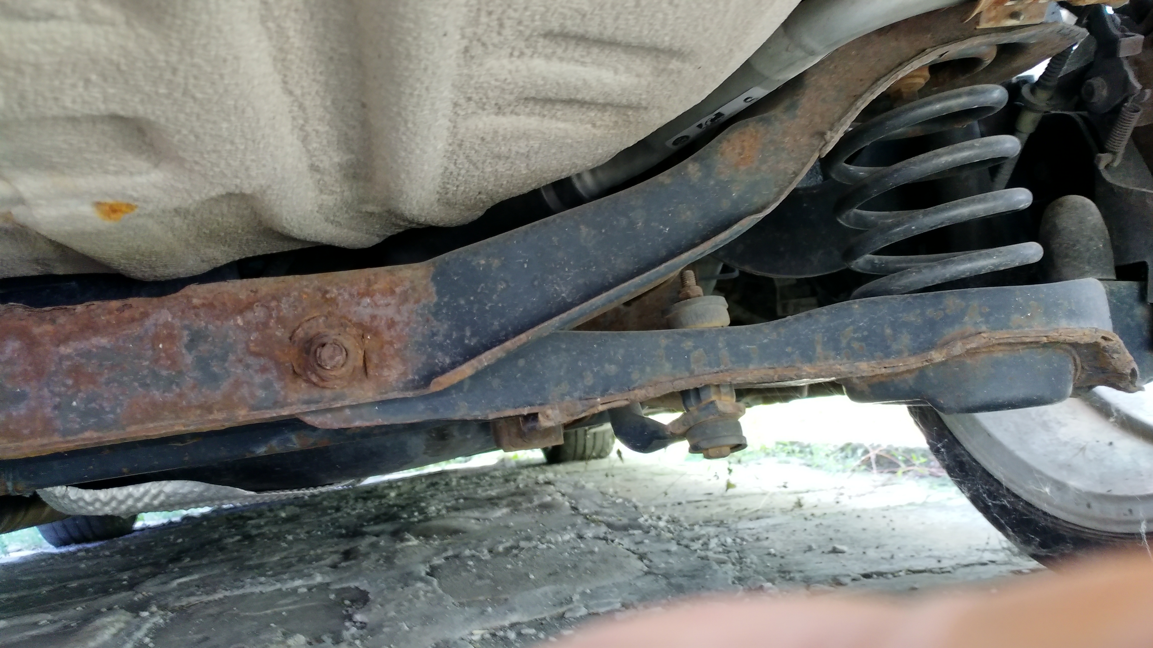

Ръжда по задният мост на фокус-въпрос ?!

По принцип е нормално тези части на окачването да са ръждясали на места. Това е така дори още от завода, но на мен ми се струва, че при въпросния екземпляр ръждата е повече от нормалното. Особено от горната страна виждам разслояване на материала подобно на баница, което е сериозно. От снимката не може да се каже дали това разслояване е фатално, защото тези греди са от доста дебел метал, но все пак го огледай по-добре. Нямам представа колко може да струва един заден мост втора употреба, но сигурно ще се намери.

А имаш ли информация откъде идва колата? Корозията на моста не съответства на пода, който е по-тънък и по принцип корозира първи.
Винаги може да смениш моста с друг, това вече са стари коли и по моргите има много катастрофирали, но и на пазара има достатъчно нови. Ако те притеснява търси друга.

Ще кача и други снимки!Благодаря за отговорите!Колата е от швейцария!Абе всечко друго и е ок,освен тоя ръждясал заден мост,страх ме е да не се счупи по тия нашите пътища!Не знам колко пари и къде биха ми сложили друг заден мост от някой ударен фокус!От Италия обаче,че виждате в Швейцария,какво е ръжда!Не знам ако я изтържа,и после с преобразувател и грунд да го запечата,ама не знам колко е изтънял метала,и пак е временно решение!А това със смяната на заден мост,ми звучи,като още 500-600 лв.Двуумя се,а иначе форда е топ,хечбек с 3 врати,много ми хареса,други забележки,няма освен тая,ама тя е голяма!Дали да го купувам?Не знам!

Този мост не е ръждясал, ами направо си е изгнил. При тукашните условия за две зими ще приключи. Около пружината също е зле. Търси друг кола. Коли бол по автокъщите.

Ако мислиш че можеш да си я оправиш сам с части от морага. Направи си го. Ако ли не, си търси друга кола.
